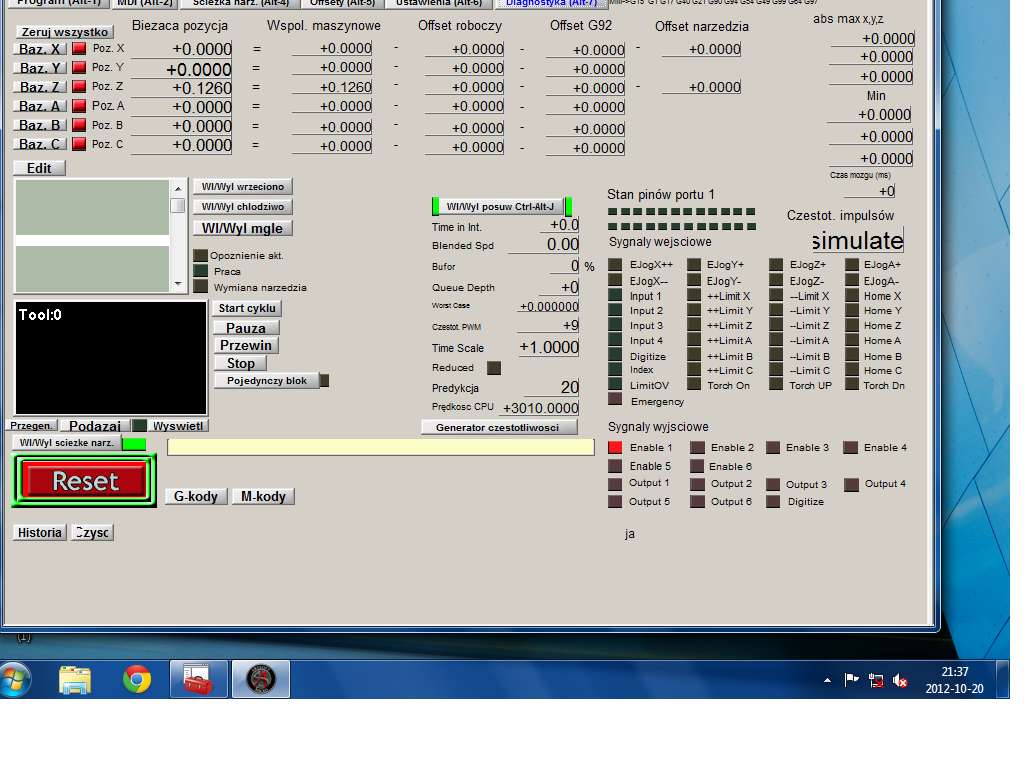

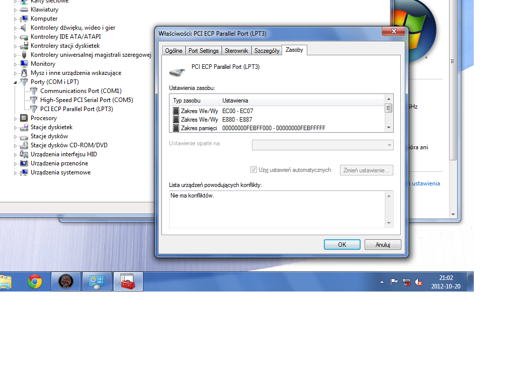

Zienek dzieki za podpowiedz, ale juz tak probowalem,
teraz zrobilem wszystko od nowa "recznie" i wszystko bylo dobrze do ostatniego komunikatu: " system windows nie moze zweryfikowac podpisu cyfrowego sterownikow wymaganych dla tego urzadzenia. niedawna zmiana sprzetu lub oprogramowanie mogla doprowadzic do instalacji pliku, ktory jest niepoprawnie podpisany lub uszkodzony (kod 52)
pomocy !:)
[ Dodano: 2012-10-20, 21:22 ]
problem ze sterownikami od karty pci jest rozwiazany, sciagnalem inne sterowniki, z podpisem cyfrowym i poszlo,
od razu zabralem sie za konfiguracje mach-a,
i tu znowu pod gorke...'
niby wszystko ustawilem jak w instrukcji z forum , ale maszyna nie wykonuje zadnych ruchow, krancowki tez nie daja znaku zycia w <diagnostyka>
zaczne od poczatku,
ustawienie portu , wpisalem adres 0x880, czy to jest dobrze???
pozniej w <sygnaly wyjsciowe> nie wiem jaki pin wpisac przy ENABLE 1
na rozpisce od plyty glownej nie ma tego zaznaczonego? a moze pod inna nazwa????
czy jest jakas mozliwosc zeby sprawdzic czy komputer jest podlaczony z maszyna??? czy jest komunikacja pomiedzy nimi???
pozdrawiam i prosze o pomoc
dodam, ze jak chce odpalic driver test to wyskakuje okno: no driver sensed installed. run driver test....!!!! mach przeinstalowalem juz na nowo, ale nic nie pomoglo
[ Dodano: 2012-10-20, 23:46 ]
jeszcze raz instalowalem mach 3 i zobaczylem, ze podczas instalacji PARALLEL PORT DRIVER wyskakuje blad: "No driver sensed installed" Run driver test,
jakes pomysly???
pomocy !:)
zaczne od poczatku,
jakes pomysly???

EUFORIA, maszyna ruszyla...!!!!:))))
sformatowalem kompa, zainstalowalem XP, i cala reszte od poczatku,
konfiguracja macha... zajela troche czasu, ale maszyna w koncu ruszyla,

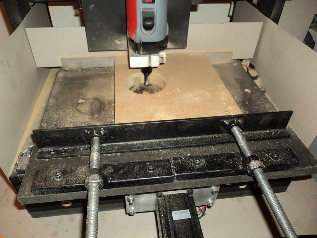

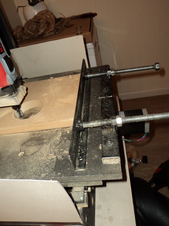

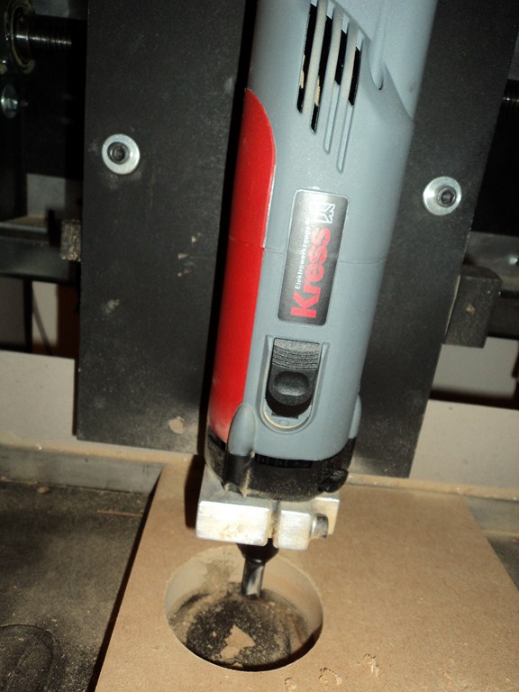

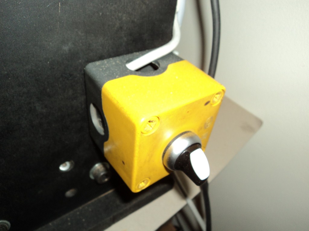

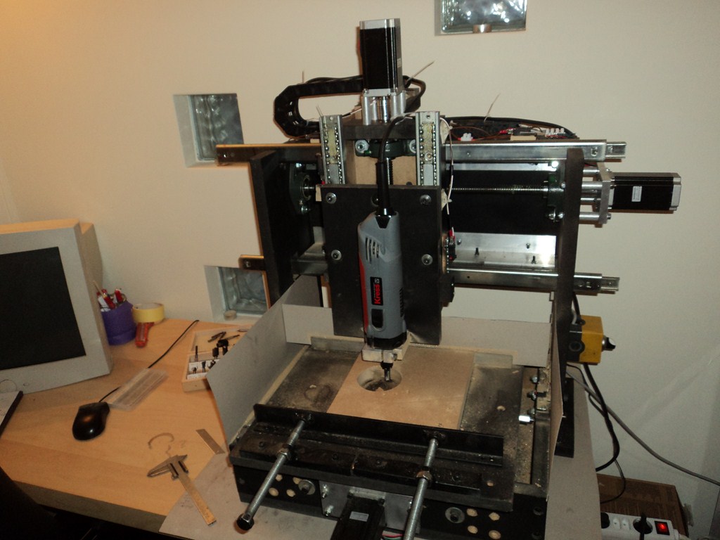

maly up-date
witam, maly update
maszyna w 100% ukonczona ...
narazie ucze sie frezowac na mdf-ie (odpad z budowy zmaszyny) ale aluminium tez obrabia dosyc precyzyjnie, ale nie mozna schodzic "za gleboko" na raz)
korekcje luzu przeprowadzilem z "Zegarem pomiarowym" i efekt jest bardzo dobry (jak dla mnie)
w ostatnim czasie doszlo:
-Kress- 1050,
-imadlo (wlasnej roboty)
-przelacznik glowny, meczylo mnie ciegle wyciaganie wtyczki z gniazda,
-pod stolem zamienilem prowadnice szufladowe na walki precyzyjne fi20mm z lozyskami w obudowach ( z odzysku),
nizej kilka fotek i 2 filmy
