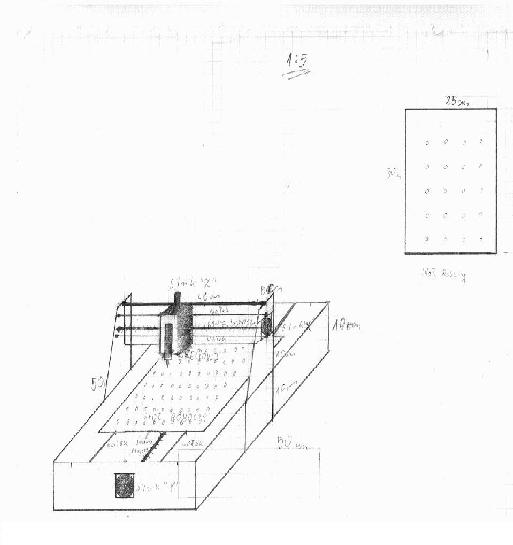

Post napisał: hakorgon » 28 mar 2009, 13:38
No dobrze mam projekcik mały tej frezarki większość jest pokazana lecz nie ma tylko mocowania stołu i nie widać mocowania osi Z. jeżeli już mam projekt teraz proszę o mniej więcej napisanie jakie silniki i sterowniki powinienem użyć.
przewidywane rozmiary pola pracy to : 300mm x 250mm
rozmiary całej frezarki to : 400mm x 500mm x 250mm
podnoszenie i opóźnianie osi z : około 100mm - 150mm
jak coś nie tak proszę o pytania.

Post napisał: namemartin » 28 mar 2009, 18:06
W sumie nie wiem co zamierzasz obrabiać, ale jak to będą elementy "płaskie" w Z 100mm to świat i ludzie. Przy czym im mniejszy skok w Z tym sztywniejsza będzie ta oś, a zetka przyjmuje największe obciążenia.
Co do silników to ze względu na niewielki budżet proponuje na Allegro wylicytować coś po rozsądnej cenie. Często się trafiają silniki o powyżej 1Nm w cenie końcowej nie przekraczającej 50zł.
Sterowniki muszą dać tyle prądu ile potrzebują silniki. Największą kulturę pracy silników dają sterowniki z mikro-krokiem. Na takie sterowniki chyba jednak się "nie porwiesz".
Więc chyba pozostaje lecieć po najniższej linii oporu i złożyć stery samemu 2 lub 4A.

Post napisał: snow » 28 mar 2009, 19:55
Robiłem na początku maszynę z MDF ale brama się bujała na boki. Musisz dać deskę z tyłu bramy która zamknie konstrukcję bo same boki będą zbyt chwiejne. Poza tym pojedyncza płyta MDF (nie wiem jaką uwzględniłeś, ja miałem 20mm) jest za cienka i za mało sztywna, szczególnie na bramę. najlepiej przymocować ją do dolnej skrzyni ale niestety ogranicza to możliwość wyjeżdżania stołem poza bramę, chyba że będzie przewidziane że stół schowa się pod bramę i nie będzie ci kolidował z deską usztywniającą. Plexi i drewno frezowałem z powodzeniem na silnikach 0,6Nm. Co prawda nie były to zawrotne prędkości (50-100mm/min) ale szło frezować. Dokładności maszyny nie sprawdzałem bo miałabyć jedynie na początek do zabawy i sprawdzenia elektroniki. Przykładowe frezowanie i wygląd maszyny w galerii.

Post napisał: hakorgon » 28 mar 2009, 22:17
prowadnice wałki łożyska liniowe i silniki krokowe będą od 1- 1,5 Nm. wszystkie mniej więcej podobne
