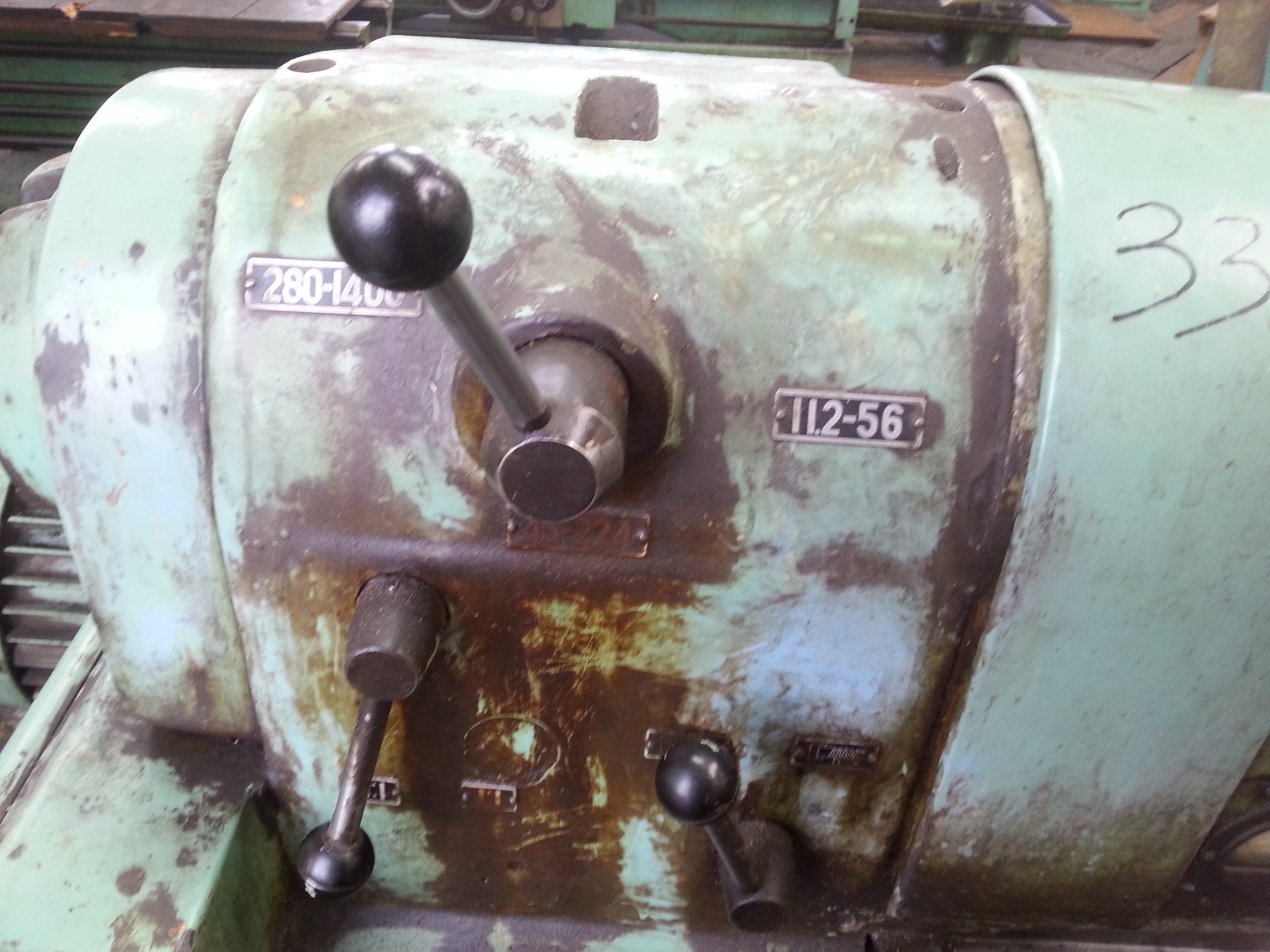

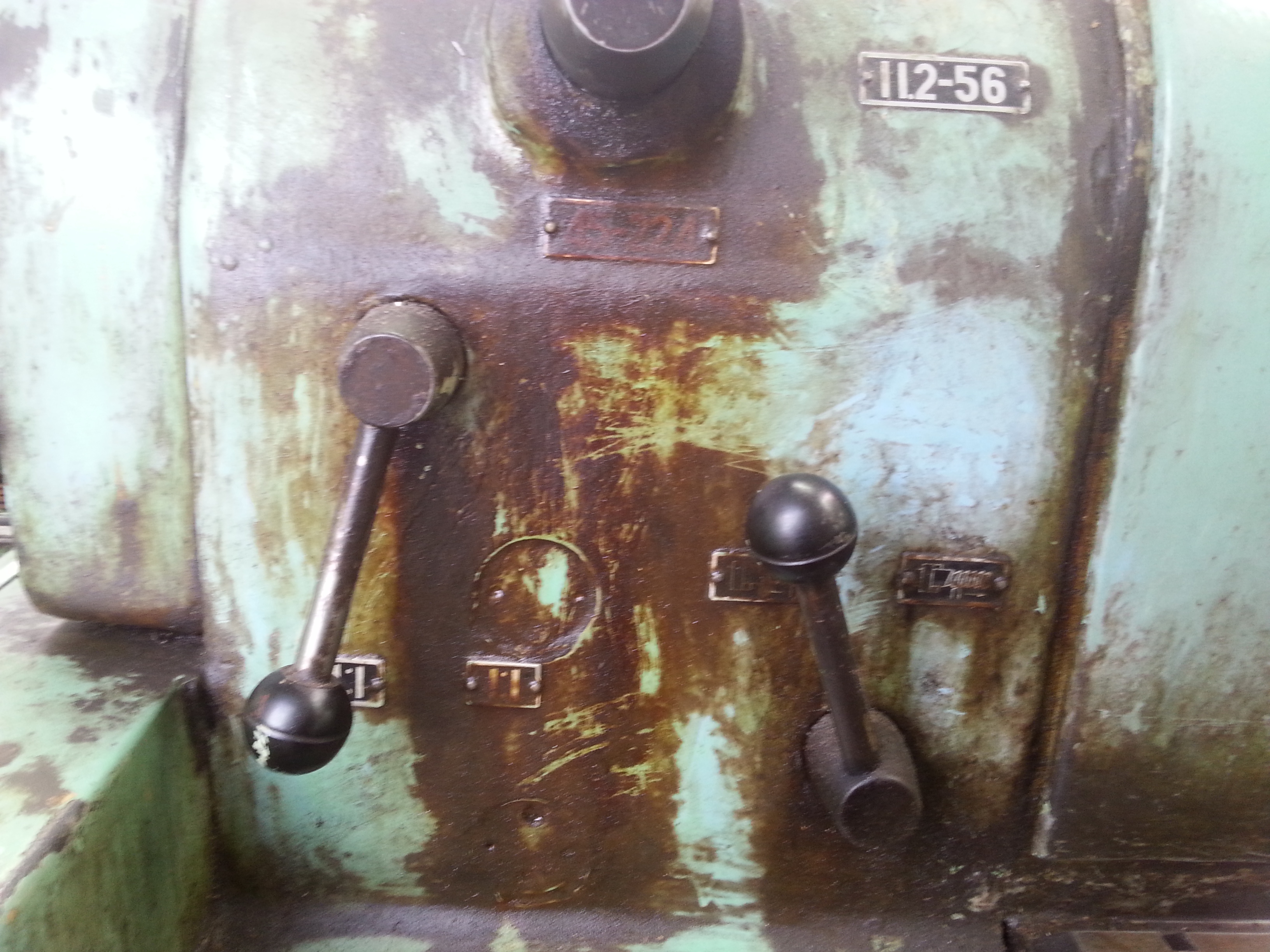

Witam, jestem na tym forum pierwszy raz (odwiedziłem wątek KLIK ), ponieważ jak dotąd nie potrzebowałem żadnych informacji nt. specjalistycznych maszyn, ale jednak się to zmieniło, a dodatkowo widzę, że tutejsi użytkownicy są bardzo pomocni. Jestem studentem i zaczynam właśnie pracę na tokarce, niestety nie do końca umiem ustawić maszynę na moim stanowisku. Dana tokarka to wg moich ustaleń koreański model C1 250/1000, niestety nie jestem tego taki pewny gdyż większość oznaczeń na niej jest po koreańsku.
Chciałbym więc zapytać czy jest tu ktoś kto wytłumaczyłby mi jak ustawić na niej daną prędkość obrotową i/lub opisał działanie dzwigien (gdyż nie każdej jestem pewien)? Z góry dziękuje za pomoc i dołączam zrobione przeze mnie zdjęcia maszyny.
ObrazekObrazekObrazekObrazekObrazekObrazekObrazekObrazek

Mój kolega ma tokarkę koreańską, dlatego się wypowiem :)

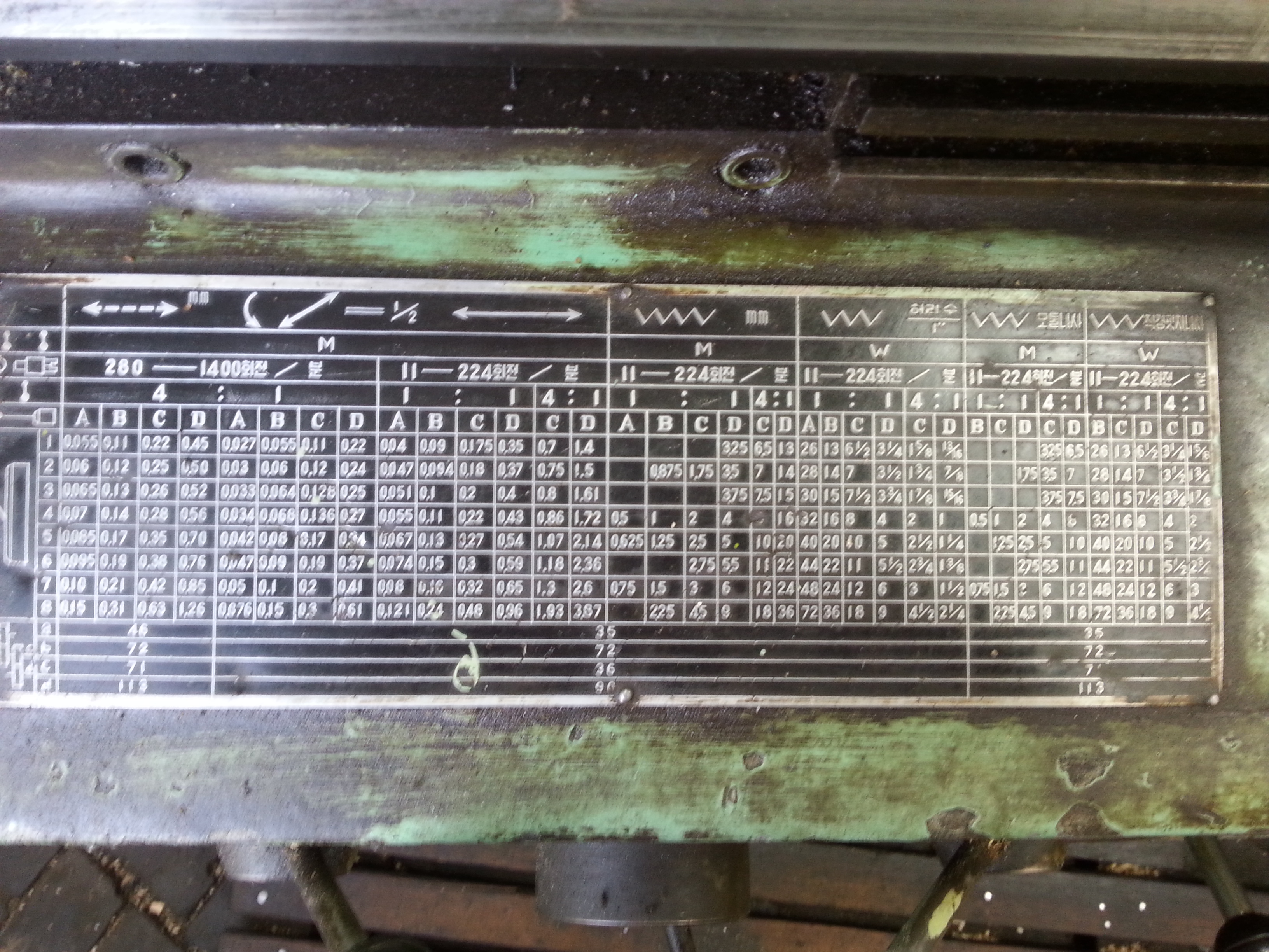

Na zdjęciu nr 3 jest wajcha na samej górze, którą wybiera się zakres prędkości obrotowej, są 3 pozycje.

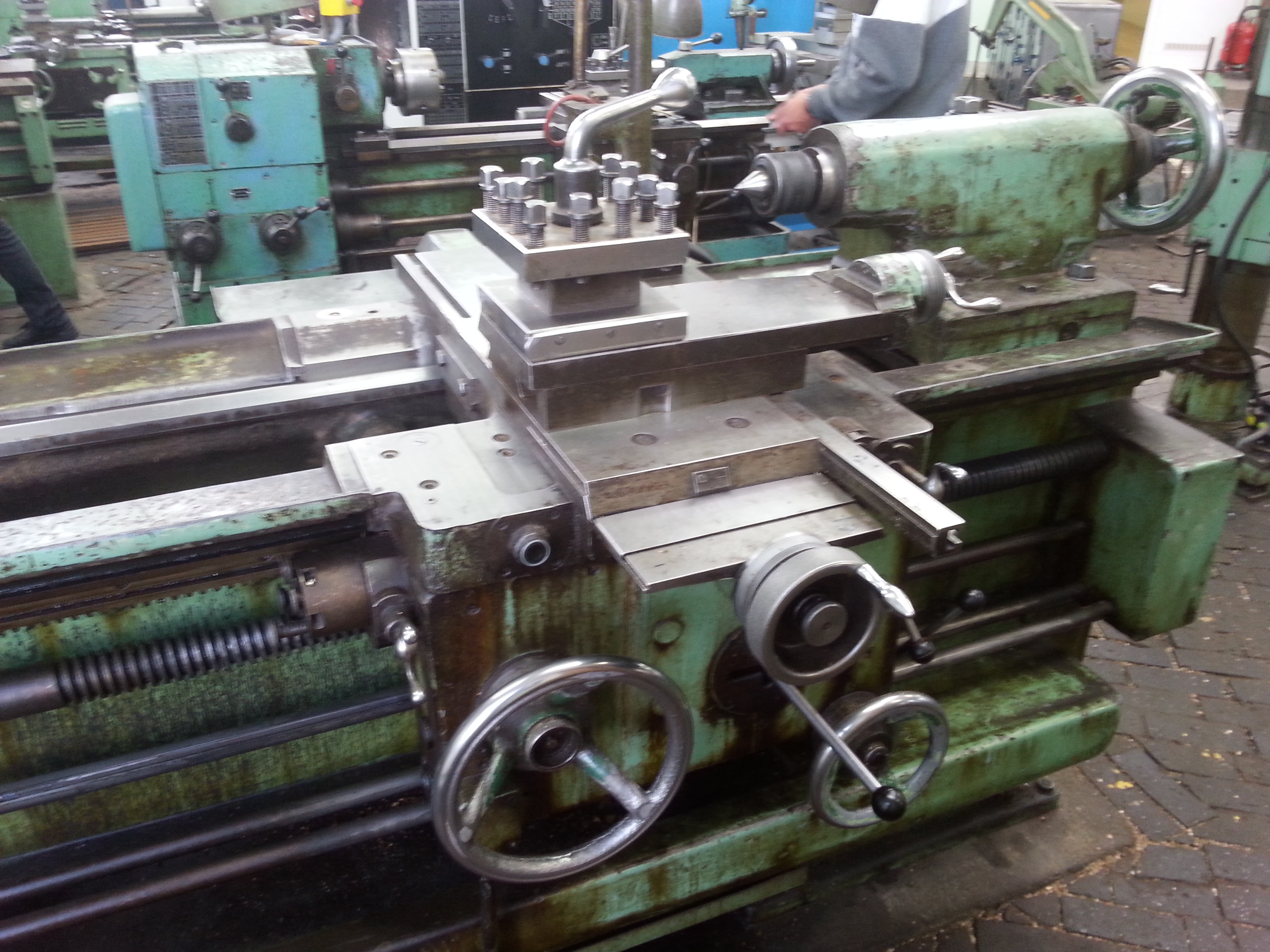

Na zdjęciu nr 2 jest suport z 3 korbkami. Wiadomo do czego służą 2 korbki a 3 po prawej na dole służy do wybierania prędkości obrotowej wrzeciona. Dlatego tokarka ma 4 wałki zamiast 2 lub 3 (tzn. śrubę, wałek pociągowy i 2 wałki sterujące)
Na zdjęciu nr 1 są po kolei: posuwy (poprzeczny to ½ wzdłużnego), gwinty metryczne, gwinty calowe, gwinty modułowe i gwinty Diametral Pitch.

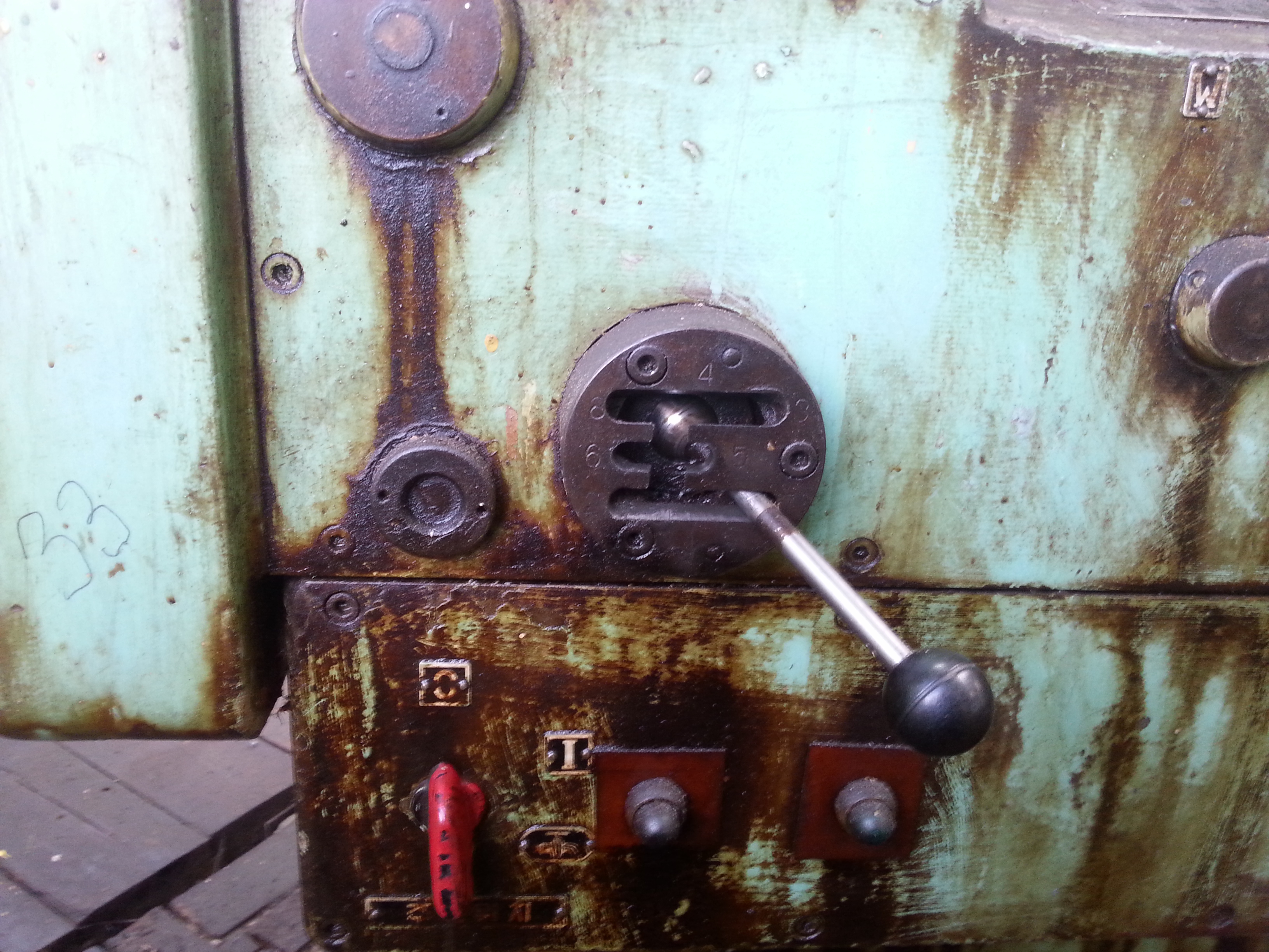

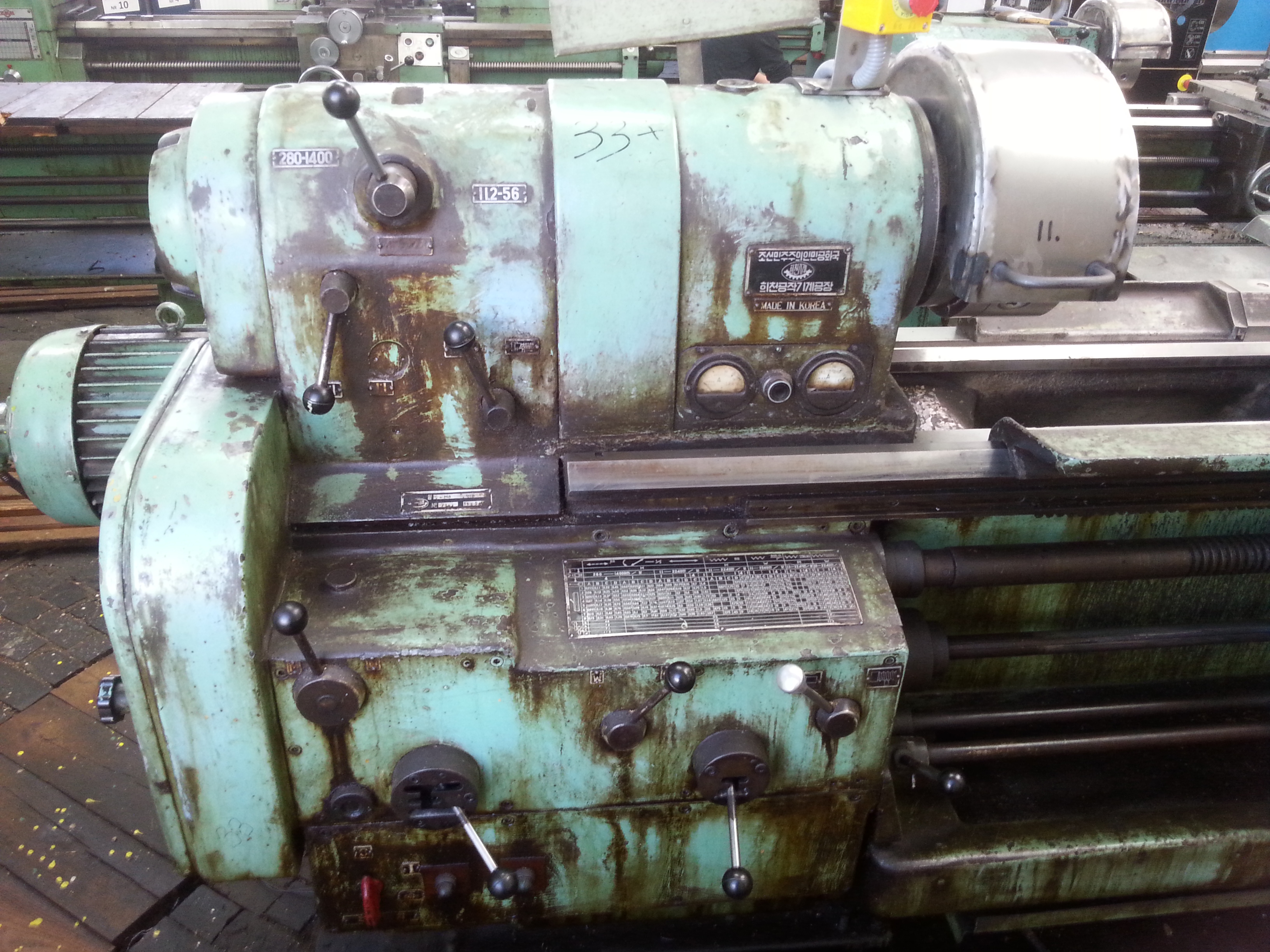

Na zdjęciach 4 i 5 są 2 wajchy: 1 z położeniami 4:1 i 1:1 i 2 zmieniająca kierunek obrotów na gitarę.
Na zdjęciu nr 6 jest wajcha, która ma 8 pozycji ( teraz jest na 7)
Na zdjęciu nr 7 są 3 wajchy: 1 z oznaczeniami M i W (gwint metryczny/Witfortha), 2 zmienia kierunek obrotów, 3 ma 4 położenia oznaczone A,B,C,D.

Dziękuje za objaśnienie, kilka udało mi się dobrze rozgryźć inne niekoniecznie :p Miałbym jeszcze jedno pytanie, czy byłbyś w stanie objaśnić mi jak ustawić konkretną prędkość obrotową dajmy na to 350 czy jakąkolwiek inną krok po kroku? Z góry dziękuje za pomoc.

Wajchą ze zdjęcia nr 3 ustawiasz zakres 280-1400 a potem korbką na suporcie wybierasz obroty np 350.
Kolejność może być odwrotna, musisz sam popróbować, tylko ostrożnie.

Ok, dziękuję :) (dałem pomógł, może coś to tu daje :P ) Myślałem, że trzeba też jakoś stosować tabliczkę i te 8 biegów czy to A/B/C/D

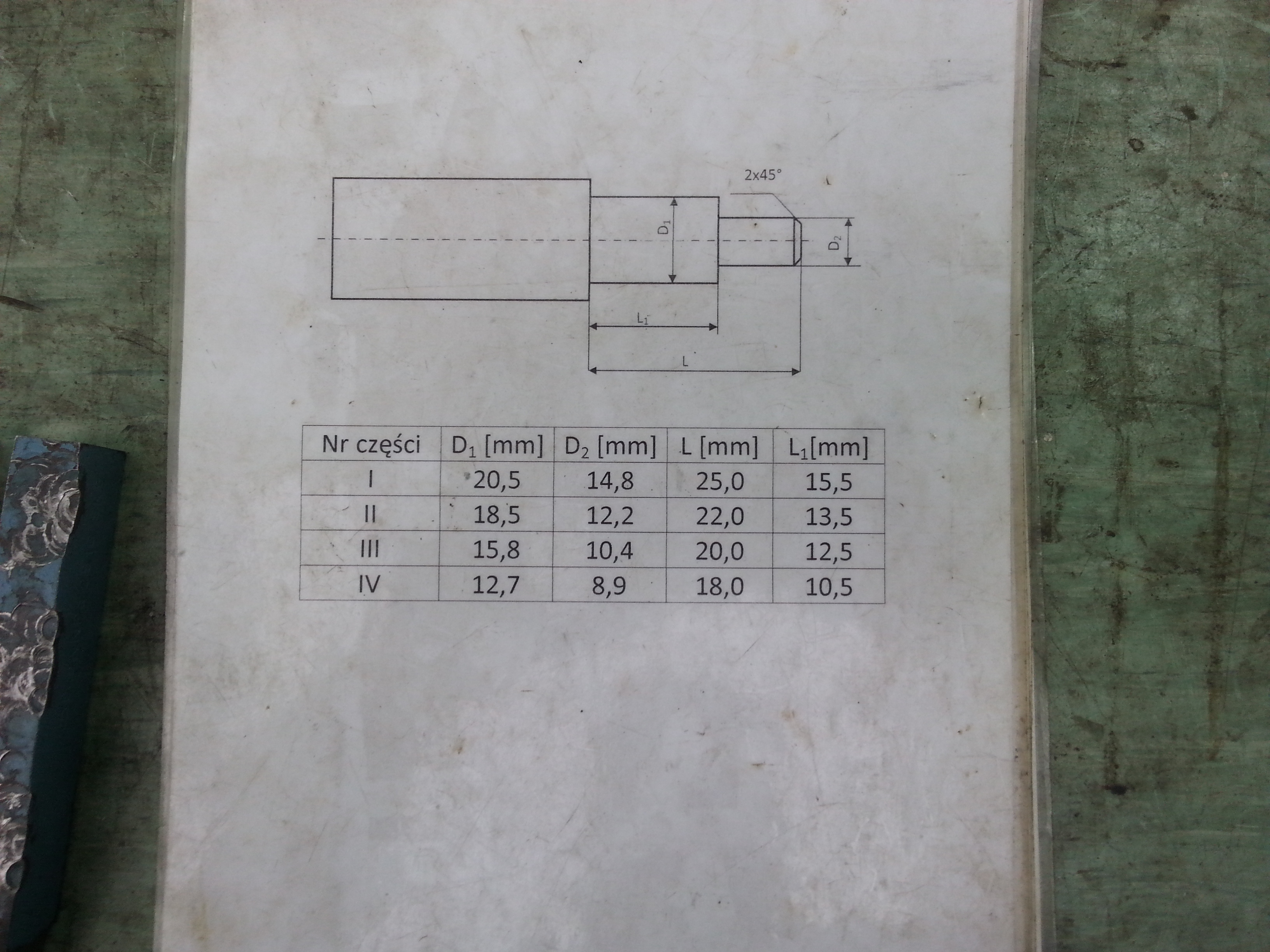

Jutro zobaczę jak to będzie, mam coś takiego do zrobienia:
Mam nadzieję, że się uda, choć nie jestem przekonany co do całego procesu technologicznego w moim wykonaniu :p

To jest tokarka koreańska budowana w porozumieniu z czeskim MASem i jest to dość wierna kopia tokarki SU 50a. Warto więc poszukać DTRki od Tokarki własnie SU 50a, być może objaśnienia wielu dźwigni będą się pokrywać.
