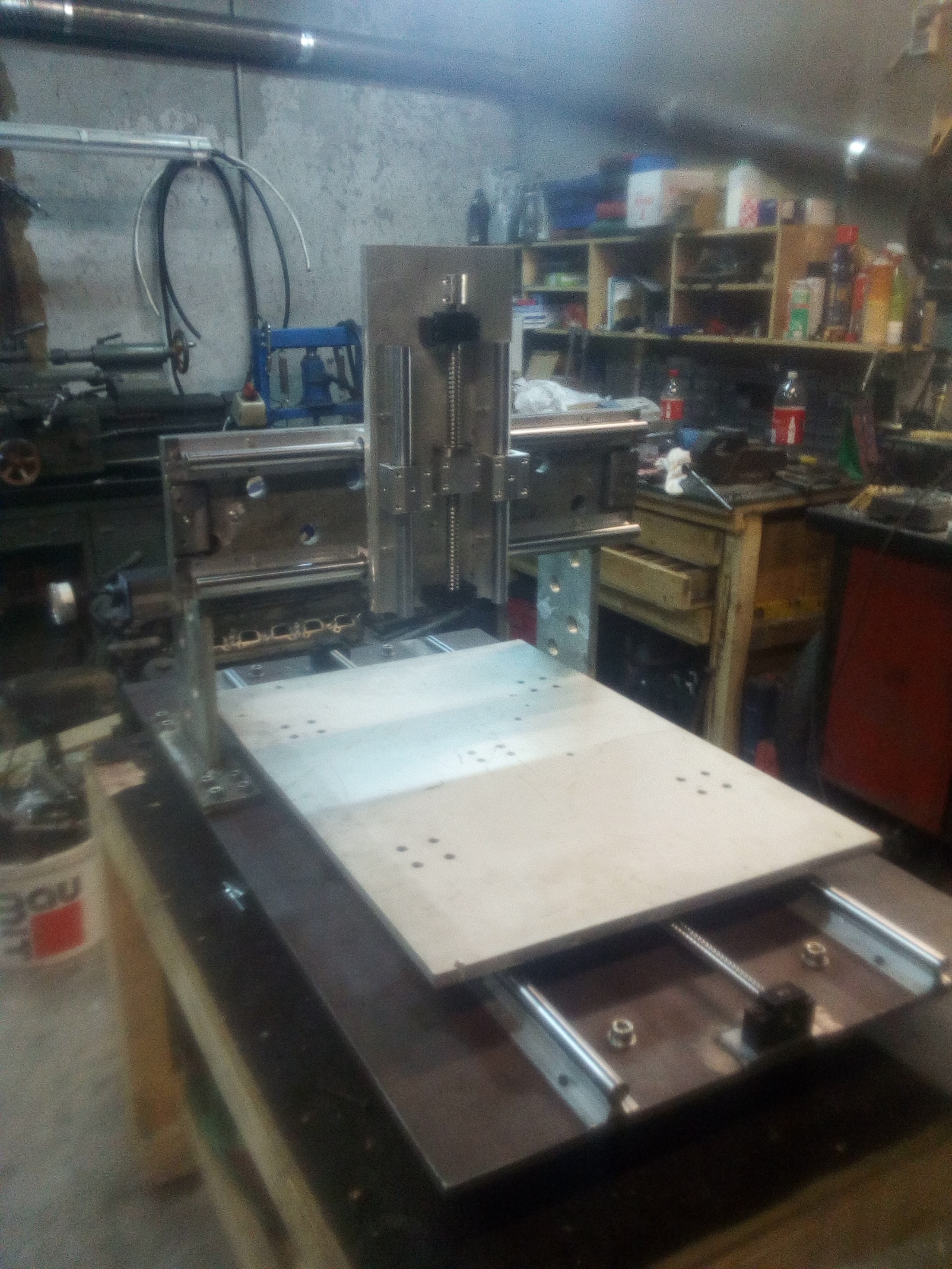

Nosząc się z zamiarem budowy pierwszej frezarki popełniłem taki oto rysunek.
Czy ktoś doświadczony mógłby rzucić okiem na mechanikę i powiedzieć czy ma to ogólnie ręce i nogi.
Podstawa z blachy stalowej 12mm na której mam zamiar frezować rowki w płaszczyźnie pod prowadnice i bramkę. Bramka z blach 15 – 18mm. (stal)
prowadnice podparte 20mm
śruby kulowe 1605 oś Y 1000mm oś X 600mm i Z 300mm
pole robocze wychodzi około Y-655mm / X-450mm / Z-150mm
Konstruktywna krytyka mile widziana.

Nie napisałeś jaki materiał chcesz obrabiać za pomocą frezarki , pierwsze co mi się rzuca w oczy i kuję to wałki podparte (chinskie hiwin będą o nie bo lepsze) , słaba ta podpora bramy (dałbym profil stalowy zamiast blachy)

Liczę na obróbkę miękkich materiałów, wycinanie otworów pod wyświetlacze i przyciski w plastiku może frezowanie PCB. Profil będzie sztywniejszy niż blacha stalowa 18mm?

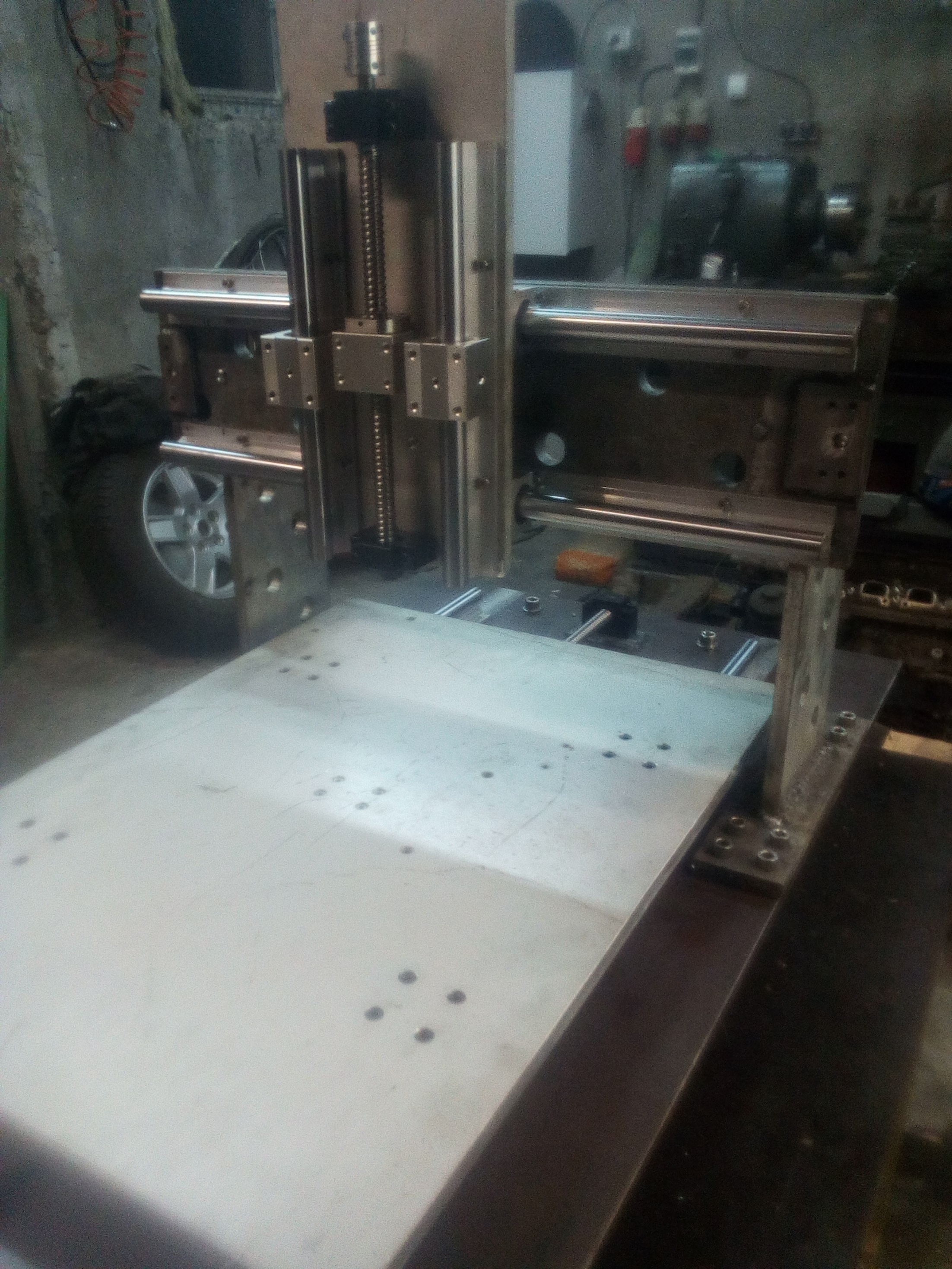

Jak mówiłem tak zrobiłem.
