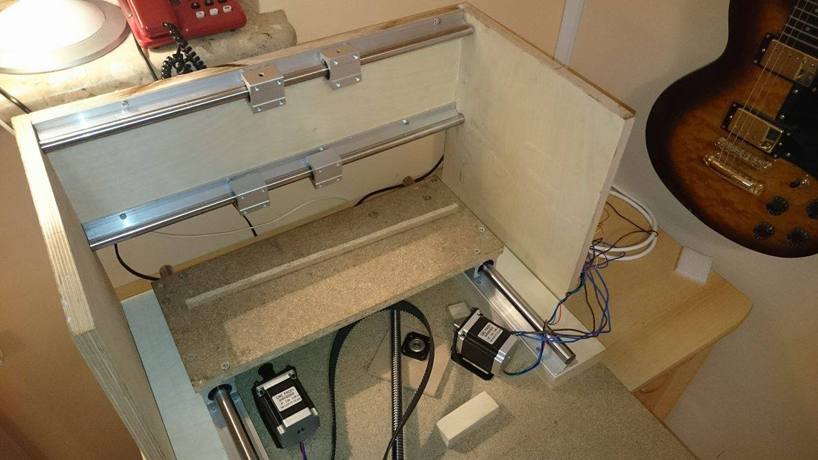

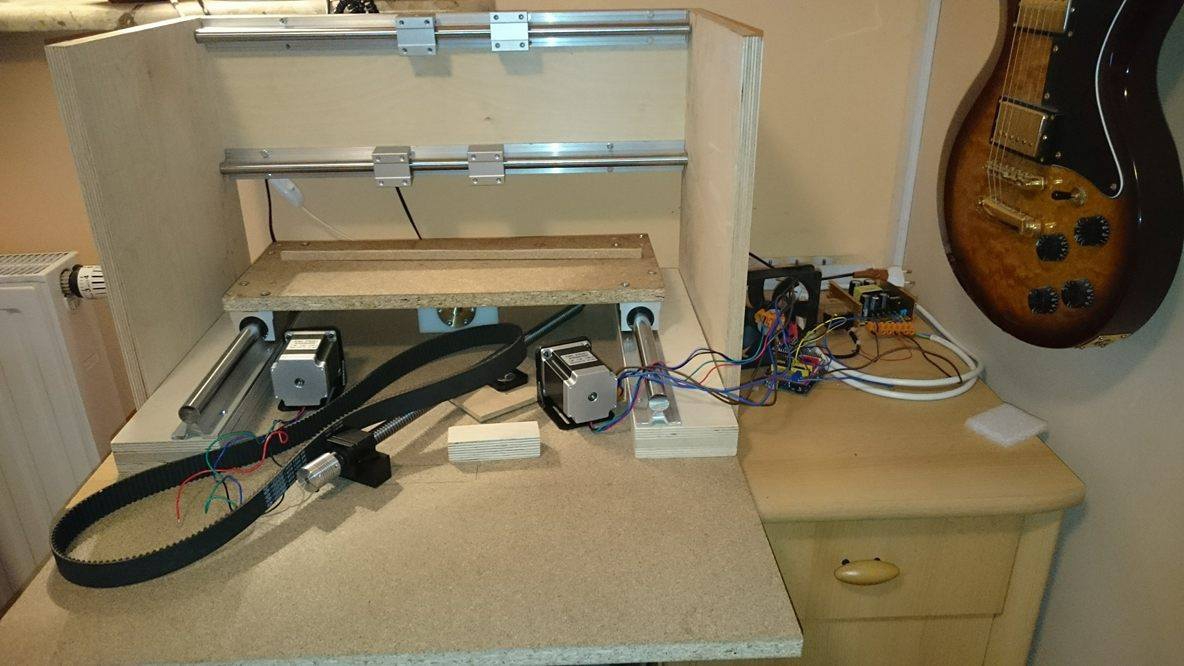

niedawno rozpocząłem pracę nad konstrukcją mojej pierwszej frezarki ze sklejki. Ma mieć ona cele jedynie edukacyjne, raz po raz wyfrezować coś w materiałach typu: skejka, mdf, pleksa, może PCB. Sterowanie za pomocą Arduino CNC Shield z użyciem grbl i Chilipeppr, może kiedy całość będzie gotowa znajdę bardziej "dojrzałą" alternatywę. Oś X jest już prawie skończona, niestety ze względu na ograniczone miejsce w pokoju, stół roboczy jest zwyczajnie krótki. Zdecydowałem się na konstrukcję z ruchomym stołem, ponieważ konstrukcyjnie wydało mi się to prostsze, niż wariant z ruchomą bramą. Napęd osi X zrealizowałem na śrubie trapezowej 16*4, dla osi Y zakupiłem już pasek zębaty HTD 5M. Nie wiem, czy to dobry pomysł, ale chciałem połączyć różne rozwiązania napędu, żeby nauczyć się przy tej konstrukcji jak najwięcej. Podczas planowania całości nasunęło mi się kilka pytań i mam nadzieję, że ktoś bardziej doświadczony będzie mógł mi pomóc.
1. Gdzie umieścić wałki dla osi Y? Rozważam dwie możliwości:
Pierwsza wydaje mi się "klasyczna". Na drugą wpadłem, kiedy uświadomiłem sobie, że wszystkie moje łożyska liniowe są najtańszymi, jakie znalazłem na rynku, w związku z czym nieźle się dygoczą na boki podczas ruchu. Mowa o łożyskach liniowych w obudowach otwartych OSBR16U. Wydaje mi się, że takie umieszczenie prowadnic w różnych płaszczyznach może korzystnie wpłynąć na zniwelowanie kiepskiej jakości łożysk, a w dodatku obciążenie na jednej prowadnicy będzie skierowane pionowo, a nie "odrywając" prowadnicę od konstrukcji.
2. Kolejne pytanie pewnie okaże się banalne, ale w jaki sposób frezarka wie, gdzie zaczyna się nasz blok materiału, z którego ma zacząć frezować? Wiem, że urządzenie może znaleźć się w pozycji startowej z wykorzystaniem krańcówek, ale to nie jest odpowiedź. Czy może ten blok materiału i jego pozycję trzeba już zdefiniować w programie CAM?

Zero materiału jest tam gdzie punkt X0 i Y0 na rysunku w CAD. Czyli jak rysujesz sobie zazwyczaj na prawo i do góry od punktu 0, 0, to przed frezowaniem zerujesz maszynę na lewym dolnym narożniku. Analogicznie robisz jeśli punkt 0,0 masz na przykład na samym środku rysunku to maszynę zerujesz na środku materiału.
Co do wałków to pierwszy sposób jest najłatwiejszy w ustawianiu i montażu. Drugi będzie trochę sztywniejszy (o ile dolną prowadnice umieścisz jeszcze niżej niż jest na rysunku) ale montaż tez nieco bardziej skomplikowany i łatwiej skopać geometrię.
Jeśli wybierzesz pierwszy sposób to rozsuń prowadnice między sobą przynajmniej o połowę bo są za blisko i tracisz na sztywności.

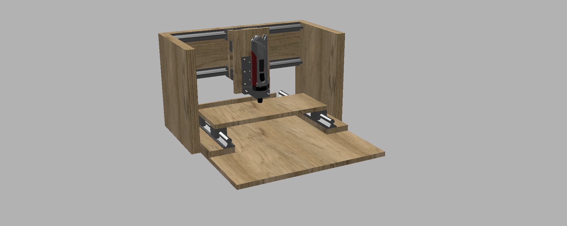

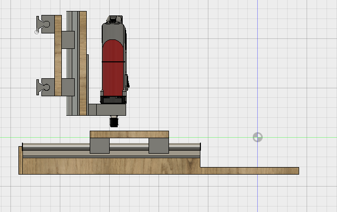

Dzięki za odpowiedź, podrzucam do oceny obecną wersję projektu:

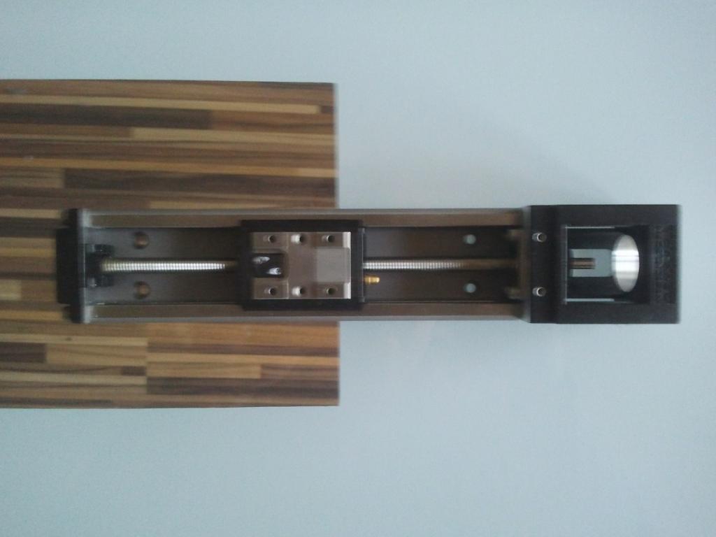

Szukając budżetowych rozwiązań na oś Z znalazłem aukcję z takim modułem THK KR20 w cenie 200zł:
Myślicie, że to się nada, czy wózek jest za mały i całość zbyt wątła? Alternatywą jest śruba trapezowa i wałki, ale nie ukrywam, że zakup takiego gotowego modułu byłby wygodny, bo mechanika i konstruowanie całości zdecydowanie nie jest moją mocną stroną

Generalnie możesz się wzorować na frezarce którą skonstruował Oprawca. Całkiem przyjemny drewniaczek mu wyszedł: https://www.cnc.info.pl/topics58/400x30 ... =lignofolu
Co do tego modułu KR20 to musiał byś sobie sprawdzić jakie to ma wymiary bo może się okazać że to za maleńkie będzie. Poza tym jeśli tylko nie ma luzów to można by zaryzykować to na oś Z.

Ja bym jeszcze prowadnice w Y przybliżył do siebie, przynajmniej do zakresu osi Y. Chyba że stół będzie naprawdę gruby i nie będzie się uginał po środku.Witty pisze:Dzięki za odpowiedź, podrzucam do oceny obecną wersję projektu:
Zalinkowana Kr20 ma raptem 40 mm szerokości. IMHO zdecydowanie za mało jak na frezarkę.

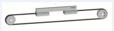

Kolejne wątpliwości dotyczą przymocowania elementu poruszanego pasem zębatym do samego pasa. Wiem, że jest wiele wariantów zamocowania paska zębatego, ale najprostszy wydał mi się taki, w którym pas tworzy ciasną elipsę, w dwóch końcach ma koła zębate, przy czym jedno jest napędzane silnikiem, a drugie osadzone na jakiejś tulejce i do paska jakoś przytwierdzam to, co chcę poruszać.
Tylko pytanie - jak przytwierdzam? Barbarzyńskie rozwiązania sugerują wiercenie w pasku i skręcenie całości, ale jakoś to do mnie nie przemawia. Płytki mocujące, które znalazłem też nie są chyba tym, czego szukam, chyba, że pomóc sobie płaskownikami? Dostępne u sponsora płytki posiadają otwory montażowe bez gwintów, więc zupełnie nie wiem jak powinno wyglądać eleganckie zamocowanie całości.
