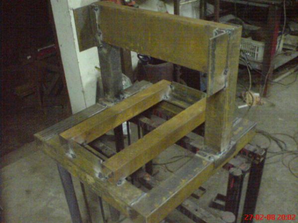

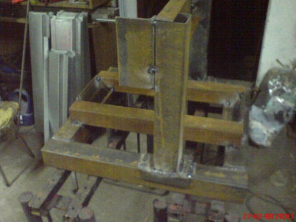

Przegladam forum od okolo 2tyg i postanowilem stworzyc swoj pierwszy ploter o polu roboczym 500x500. Zaczelem juz wstepne prace(zdjecia ponizej). Bylbym wdzieczny za opinie na temat mojej konstrukcji. Frezarka ma sluzyc do pracy w tworzywach sztucznych, w drewnie oraz aluminium. Chcialbym zastosowac walki fi20 podparte na calej dlugosci oraz lozyska otwarte. Calosc, z wyjatkiem profili podpierajacych walki na dolnej ramie jest zbudowana z profili 80/80/3. U gory widac ceownik 160/50/4 lecz mam zamiar go wzmocnic profilem 40/40/4. Jak widac calosc nie jest jeszcze pospawana do konca. Chcialbym sie dowiedziec czy silnik 1.9Nm bedzie wystarczajacy do tej konstrukcji?
Przepraszam za jakosc zdjec ale byly one robione telefonem.
Z gory dziekuje za odpowiedz i pozdrawiam :grin:

Mam taki pytanie: jak chcesz obrobić powierzchnie pod wałki jeżeli przyspawałeś nogi bramy do podstawy?? Jakoś nie widze sposobu na obornienie tych dwoch profili po środku twojej podstawy ??

Tak jak kolega WODZU napisal je bym sie zaczal martwic innymi sprawami
a nie silnikami. Radzilbym nie spwac tego do konca tylko pokombinowac jak to
obrobic aby dokladnosc byla lepsza niz optymistycznie myslac +/- 2mm.
Chyba ze kolega juz to wymyslil wiec czekamy na opis dalszych postepow prac.

proponowal bym najpierw pozyczyc potezniego diaxa i odciac brame od podstawy i nastepnie na bramie te metalowe plytki.
Jak tego nie zrobisz mozesz tylko pomarzyc by normalnie to powiercic i jakos ustawic.
Juz nie mowie o bazowaniu powierzchni , ale to szczegol.
Nastepnym problemem w takim ustawieniu jak masz na zdjeciu bedzie ustawienie prostopadlosci osi. Teraz tak naprawde jestes skazany na ustawienie bramy. Czyli jesli masz odchylke mm lub kilku mm od porostopadlosci bramy do podstawy bedziesz musial pod prowadnice dawac jakies podklady:) a jest to wazne jesli chcesz by kwadrat byl kawdratem a nie rombem:))
pozdrawiam i przemysl odciecie bramy , bo w takim ustawieniu za jakis czas i tak dojdziesz ze jest to konieczne:)
dla przemyslenia popatrz na zdjecia kolegi Piotra jak wykonywal konstrukcje. W jakiej kolejnosci. Zobacz same zdjecia, i zobaczysz o co biega.

Troche żle zacząłeś
Te katowniki przyspawane na belce to rozumiem że pod obsady łozysk
ale jak je obrobisz?
dalej powierzchnie bazowe stołu - jak koledzy napisali obetnij brame i zrób ją przykręcana.
Popatrz w galeriach na inne konstrukcje i wiele Ci to wyjaśni
Teraz sam sobie zrobiłeś dużo problemów

Szczerze mowiac nie myslalem o obrabianiu powierzchni, chcialem je tylko oczyscic z rdzy i pomalowac. Skoro jest to az tak konieczne bede musial pomyslec nad jakims sposobem lub odetne rame. Co do prostopadlosci wydaje mi sie ze utrzymanie konta prostego pomiedzy belka, a profilami na dole powinno wystarczyc ale byc moze sie myle :oops:

Sprawdź czy profile nie są zwichrowane, Przy spawaniu na końcach nie powinny się pokrzywić tak bardzo, że nie nadawałyby się do montażu prowadnic wałkowych. Jeżeli są zwichrowane to moze uda Ci się naciągnąć ramę wtórnym spawaniem poprzeczek - chodzi o deformację odcinków które należy skrócić tak aby rama złapała płaszczyznę. Natomiast obrabiać nie radzę - tam chyba jest tylko 3mm scianki w profilu?
Natomiast bramę i tak odetniesz, niezaleznie czy jest prosta czy krzywa - wygląda na to że stoi w złym miejsu - tak jakby tylko połowe stolika miał obejąć frez swoim zasiegiem. Ale być może że to tylko złudzenie.

Profile nie sa zwichrowane. Mam pewne pytanie, a mianowicie czy nie moznaby pokryc powierzchni pod walki szpachlowka i dokladnie wyszlifowac? Latwiej by bylo wprowadzic korekty podczas przykrecania walkow :cool: Chodzi mi oczywiscie o niewielka warstwe. Co do szkicu to owszem narysowalem taki lecz zaginal podczas prac :roll:

Pomysl kiepski. Posluchaj kolegow z forum i wprowadz poprawki do tego
co powstalo. Bedzie o wiele prosciej niz kombinacje ze szpachlowka. A wiec :
- przynajmniej brama odcieta od podstawy
- obrobka powierzchni bazowych na jakiejkolwiek frezarce(ew. po wczesniejszym ich
pogrubieniu poprzez przyspawanie np. plaskownika lub blachy)
- odszukanie szkicu a najlepiej narysowanie go od nowa i zamieszczenie na forum
(pomozemy w wyeliminowaniu bledow)
- cofniecie podstaw ramy tak aby os wrzeciona byla w polowie stolu (zyskujesz
zwiekszenie obszaru obrobki)
