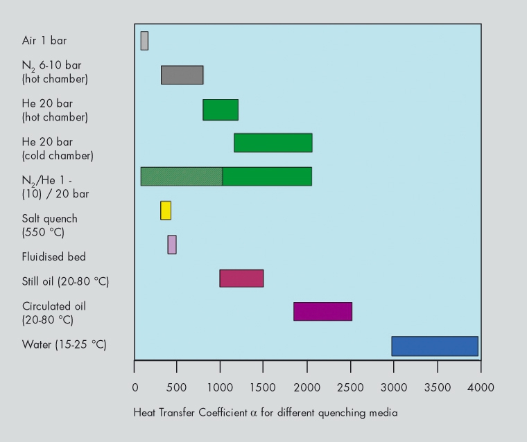

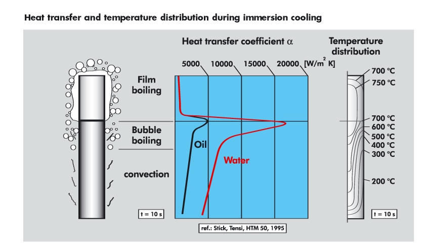

Tutaj jest porównania chłodzenia w różnych ośrodkach - link.
ObrazekObrazekObrazek
Widać na podstawie tych danych że prędkości chłodzenia powinny być porównywalne a i odkształcenia mniejsze.

Widać na podstawie tych danych, że prędkości chłodzenia powinny być porównywalne, a i odkształcenia mniejsze.
No weź przestań! Co do czego jest porównywalne?
Załóżmy, że te dane są wiarygodne, to nawet na ich podstawie widać,
że azot w nadciśnieniu, chłodzi około pięciokrotnie słabiej, od mieszanego OH-70. (Fajnie jakby tak było w realu!)
Weź spójrz na CTPc dla dowolnej stali narzędziowej i porównaj przewidywany wynik,
czyli ilość przemienionego austenitu w martenzyt, dla tak diametralnie różnych
prędkości chłodzenia. Już sam parametr twardości (traktowany jako wartość obligatoryjna) będzie diametralnie różny. A co dopiero jak odczytasz jaką otrzymasz strukturę metalograficzną!
Dane/wykresy fajne, ale nie o tym rozmawialiśmy. Nie wnoszą nic nowego ponad, to co w latach 80-tych zeszłego stulecia opracowano wnikliwie w IMP. Nie trudno przewidzieć, że pod względem intensywności przejmowania ciepła, woda będzie najskuteczniejsza, później olej, następnie gazy szlachetne i na końcu powietrze. Zastanawia mnie tylko ten wąski wynik dla złoża fluidalnego. Fenomen tej metody polega na bardzo szerokich możliwościach dostosowywania charakterystyki do potrzeb.
Co do odkształceń hartowniczych, to akurat rodzaj ośrodka chłodzącego, ma najmniejszy wpływ. Równomierność nagrzewania, ustabilizowanie temperatury w całości przekroju w momencie rozpoczęcia chłodzenia, położenie wsadu podczas chłodzenia, skuteczność wyżarzania odprężającego przed hartowaniem, jednorodnośc struktury przygotowanej do OC, stałość i kierunkowość przepływu chłodziwa....itp. mają największy wpływ na wypatrzenia.
W sumie, to na tym etapie dywagacji, możemy przyjąć, że ośrodek będzie decydował tylko o otrzymanej strukturze.
Fajnie jakbyś znalazł charakterystykę intensywności chłodzenia (jakkolwiek by tego nie nazwać, i jakich jednostek miary, by nie użyć) w funkcji ciśnienia gazu. Czyli jak się załóżmy współczynnik alfa zmienia dla interesującego nas azotu lub helu albo argonu w funkcji zmian ciśnienia ośrodka?!

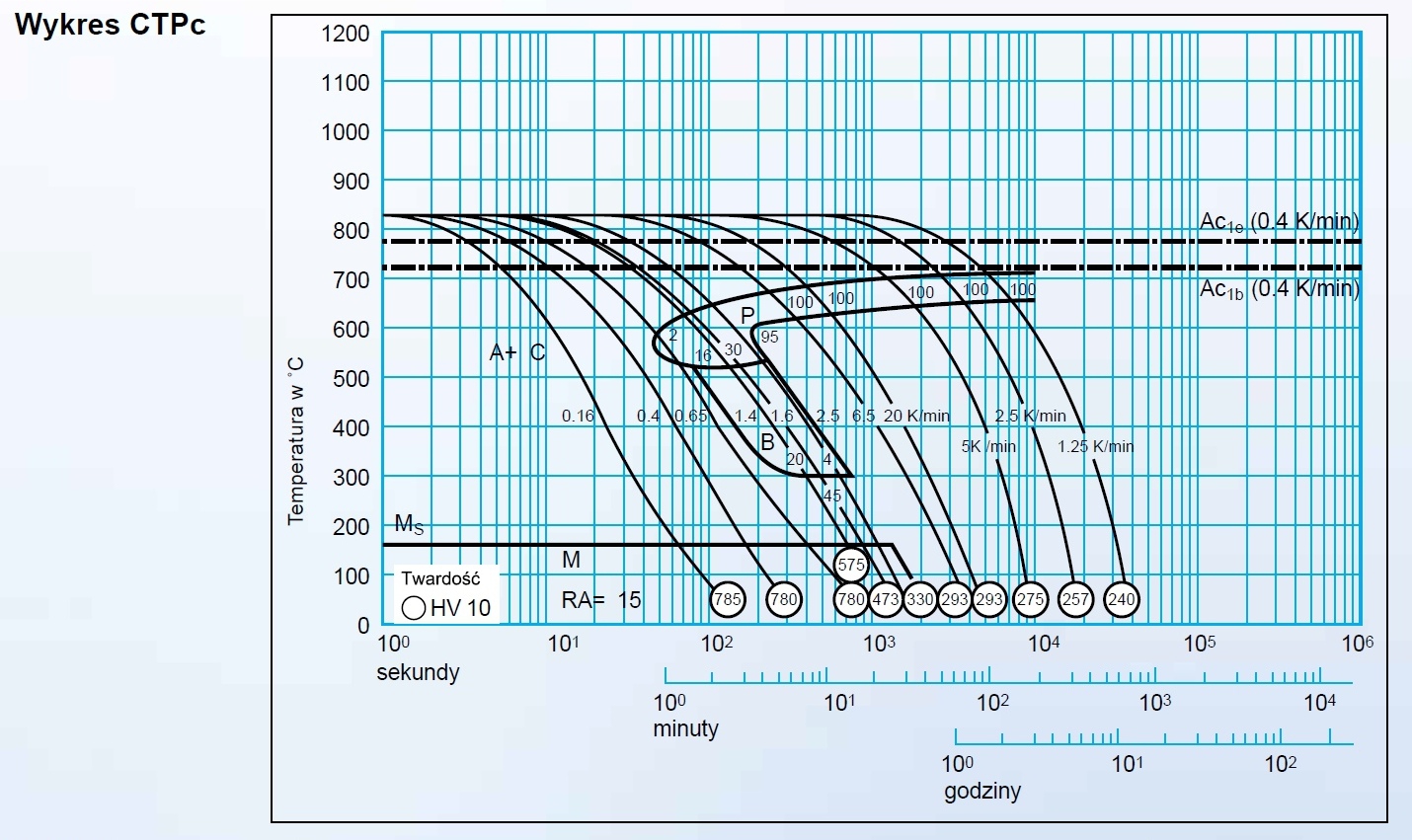

Żeby czytać wykres CTPc to muszę się podszkolić z tematu.
Z wykresu poniżej widzę że musimy zejść z temperatury austenityzowania poniżej 550st C w najwyżej 48 sekund.
No jakieś mocno skomplikowane, to nie jest w zakresie podstawowym.
Przedstawiony przez Ciebie wykres jest ubogi w kilka danych. Ale i tak fajnie, że JEST. Pomijając brakujące szczegóły, to....
Nie wiem, co chcesz uzyskać, więc nie umiem wypowiedzieć się na temat Twojej "receptury" w kontekście zamiarów.
Natomiast po tym co widzę na załączonym przez Ciebie obrazku i czytając Twój ogólny opis technologii, to mogę wnosić, że chcesz wykonać "perlityzację". Nastąpi, to jeśli zatrzymasz chłodzenie z temperatury austenityzacji, po najdalej 48 sekundach na poziomie ~560°C i wytrzymasz w tej temperaturze przez następne 200 sekund i będziesz chłodził do temperatury otoczenia. Tylko nie bardzo wiem, jaki sens technologiczny miałby mieć taka obróbka. Osobiście dla rozdrobnienia ziarna "przebiłbym" pole perlitu dużo wyżej, gdzieś na poziomie ~680°C po około 300 sekundach i wygrzał w tej temperaturze (lub izolowałbym wsad od otoczenia) przez kolejne ~1000 sekund i chłodził do temp. otoczenia.
Jeśli chcesz otrzymać strukturę bainityczną, to przede wszystkim wnioskować co do technologii na podstawie CTPc będzie ciężko (właściwszy byłby wykres CTPi), ale można ogólnie stwierdzić, że trzeba z temp. austenityzacji zejść w okolice 520°C w ~80 sek. i po wytrzymaniu przez kolejne 800 sek. wyjść ponad polem martenzytu. Otrzymasz mniejszą twardość niż dla martenzytu, ale ciągliwość i udarność znacznie wzrośnie.
No i teraz, po tym całym teoretyzowaniu, trzeba zadać sobie jedno za***iście ważne pytanie - dla jakiej temperatury austenityzacji opracowano pokazany wykres. Bez tego, taki wykres jest nic nie warty. To jest jeden z ważnych szczegółów, o których pisałem wyżej. Chyba, że masz podaną taką informację gdzieś, obok wykresu w tekście źródłowym, z którego zaczerpnąłeś/linkowałeś ten wykres.
kolec7 pisze:Nie wiem, co chcesz uzyskać, więc nie umiem wypowiedzieć się na temat Twojej "receptury" w kontekście zamiarów.
Potem dalej chłodzimy ale to już nie jest tak krytyczne chodzi o ominięcie obszaru P bo na to jest mało czasu na ominięcie obszaru B jest już sporo czasu. Nie wiedziałem że tak można z tą perlityzacją :-) . Wydawało mi się że jak hartujemy to chłodzimy na maksa i tyle bez filozofii na przystanki i takie tam - teraz wiem że to nie do końca takie proste i oczywiste.

Mamy już konkretne dane z jednostkami na temat chłodzenia w gazie:
heat transfer coefficient α up to 800 [W/m2K])
prędkość chłodzenia (nie wiadomo przy jakich parametrach ale prawdopodobnie poniższych) 120st C/ min
Zwiększanie prędkości chłodzenia poprzez zwiększenie ciśnienia z 6 do 12 - 15 atmosfer (610 x610 x 915 mm)-komora , zmiana silnika dmuchawy obiegowej chłodzenia z 135 do 160 kW
Czyli oprócz chorych mocy grzałek mamy chore moce silnika dmuchawy zapewniającej obieg gazu chłodzącego.

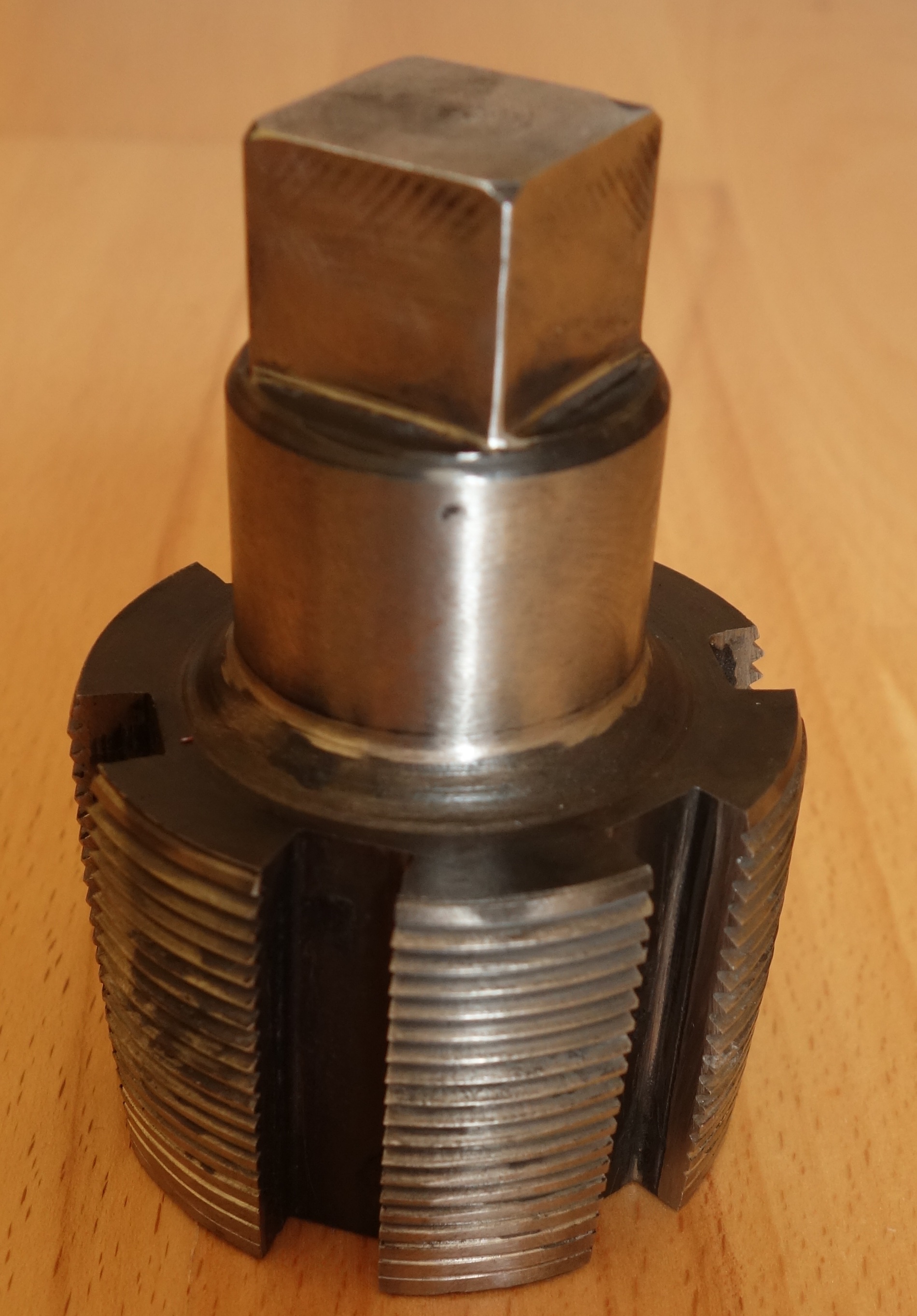

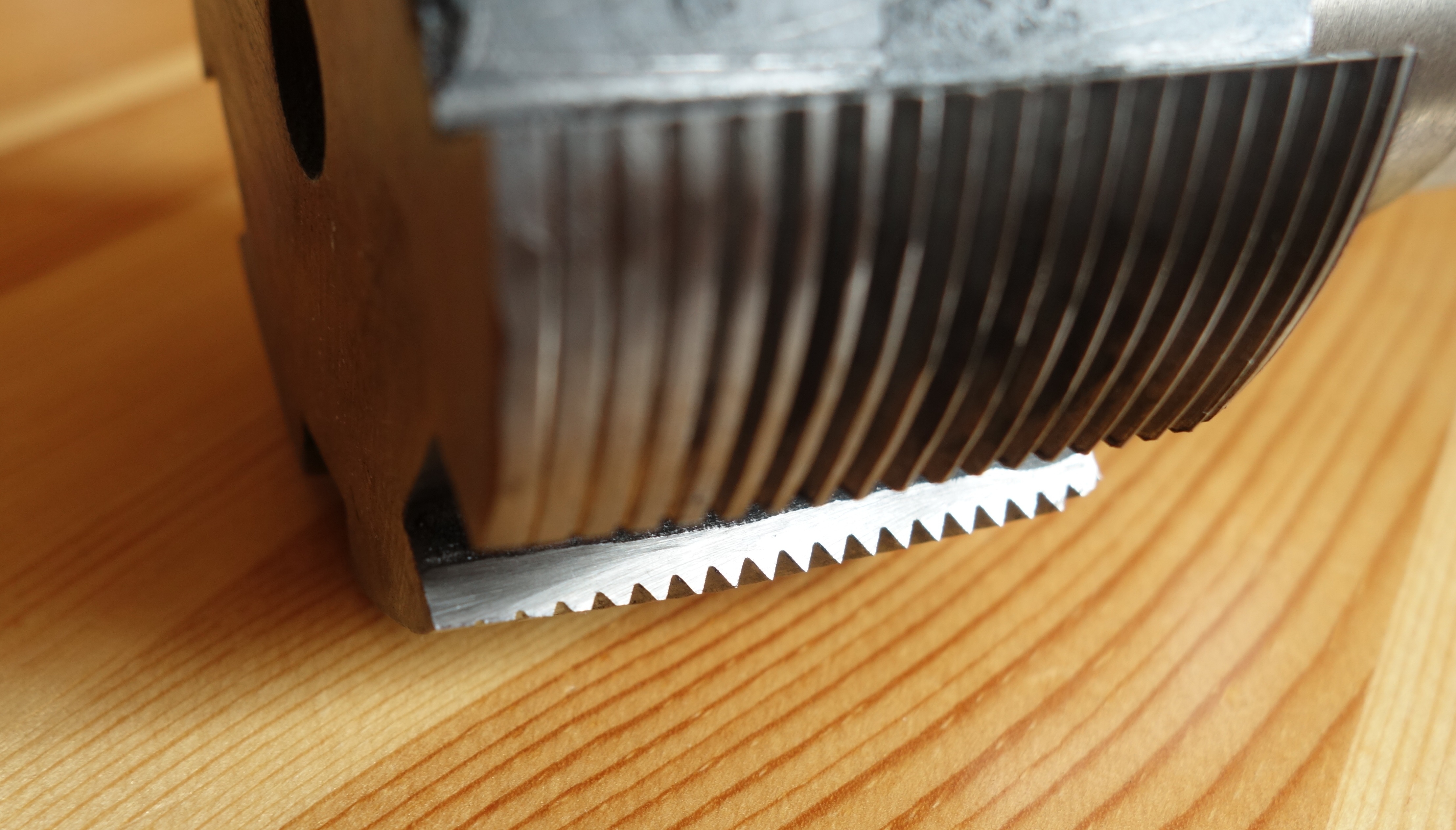

Mamy np. stal NC6 przedmiot fi 55mm podgrzewanie wstępne w 550st C przez 1,7min.mm czyli 93 minuty, temperatura austenityzacji 820 st.C ale temperatura pieca o 10 st. C większa czyli 830st. C czas grzania 1,2min/mm czyli 66 min i teraz doliczyć 20 minut na austenityzację? Do oleju. Jeśli używam jednego pieca to czas nagrzewania powinienem chyba liczyć od osiągnięcia przez piec 830 st.C czyli jeszcze ok 10 do 15 minut więcej?
Hartowałem wczoraj gwintownik M55x2 z NC6 i zrobiłem tak 550 ok 90 min 830 66 min + 10 minut i do oleju, zabezpieczenie przed odwęgleniem pasta boraks z wodą owinięte drutem wiązałkowym żeby nie odpadło - i nawet było ok - w niektórych miejscach są plamy to chyba odwęglenie. Odpuszczanie 200 st. 4-5 godzin. Czasy podgrzewania z "Małego poradnika hartownika" Narzędzie już swoje zadanie wykonało - kalibracja gwintu odkształconego po spawaniu przez klienta gwintowanej tulei do blachy.
Ewentualnie mogę wywiercić w takim elemencie otwór i mierzyć temperaturę rdzenia i rozumiem że liczę 20 minut od momentu osiągnięcia 820 sto. C - NC6

Jak planujesz przełożyć gorący detal do oleju?
Jeśli olej znajduje się w komorze próżniowej: specjalne oleje niskowrzące do próżni.
Jak unikniesz wchodzenia par oleju do komory grzewczej podczas chłodzenia oleju?
Czytso mechaniczne rozwiązania.
Normalnie było to realizowane z pomocą podwójnych wrót szczelnych, detale w automacie przesuwały się nad kąpiel.
Rozważ przepusty gdzie będą szły termopary, przewodów nie pociągniesz.
Generalnie NC6 jak podałeś: poprawnie.
Dołożyć wyżarzanie odprężające przed hartowaniem.
Lepiej włożyć manekiny od danym stosunku powierzchni do przekroju, zmierzyć czas wg wskazań termopary w manekinie.
Po co tak długi czas odpuszczania? max 2h wystarczą, póżniej to strata energii.
Założenie: lepiej stosować stal NC4/ŁH15, więcej wybacza niż NC6.
Wyjdzie przy 1000 gwincie.
Pytania bardziej zamknięte proszę, nie radzę sobie, takie pytania to elaborat w odpowiedzi.
pozdro
kolec7
Posty: 980
Post napisał: kolec7 » 05 kwie 2017, 19:00
Kurka wodna......temat zrobił się tak rozwlekły, że trudno pisać, bo na to są kilogramy literatury. No przynajmniej w tak ogólnej formie.
Lepiej się spotkać gdzieś przy piwie (dla Melona - Cydr) i pogadać, niż klepać elaboraty.
Ale właśnie w związku z...
acetylenek pisze: Tak opieram się na źródłach głównie internetowych bo nie mam innych pod rękom. Znalazłem skan Małego poradnika hartownika trochę poczytałem. Macie może do zaproponowania jakąś literaturę papierową?
...to mam dla Ciebie propozycje z moich półek, w tematyce Ciebie interesującej:
W mojej opinii - wszystko co napisali panowie Żmihorski i Luty.....to raczej na pamięć i bez wybrzydzania i narzekania!!!!
Żmihorski - nie tylko w dziedzinie OC......
Zawsze!
Tylko od kiedy wystartować stoper? Lepiej dłużej, niż za krótko.
Hartownikowi - tak........gorzej z obróbką mechaniczną!
Dla mnie, to był zawsze dramat, więc unikam....choć wiem, że ludzie stosują i nie narzekają.
Przy tej wartości uznałbym, to za doskonały wynik, jeśli idzie o pół-amatorskie narzędzie...
