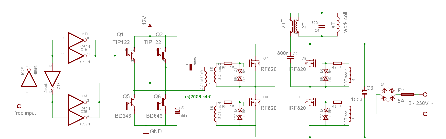

Poszukuje informacji o obliczeniach dla pieców indukcyjnych - zgrzewarki indukcyjne wysokich częstotliwości.

Na podstawie między innymi informacji znalezionych na niej, oraz kilku majli do autora konstruuje własny piecyk, zobaczymy co z tego wyjdzie.

Wygląda na to, że jest to piec indukcyjny.
Lewa część schematu to układy logicznych bramek NOT do sterowania tranzystorów Q1, Q2, Q5, Q6 które załączając się naprzemiennie w takcie zegara podłączonego pod bramkę IC2F pin 13 - sygnał dwu stanowy, wytwarzają prąd przemienny zasilający cewkę uzwojenia pierwotnego transformatora zasilającego układ typu H tranzystorów N MOSFET Q7 do Q10.
Tranzystory te sterowane napięciami z uzwojeń wtórnych wspomnianego transformatora załączają się naprzemiennie tj. Q7 i Q10 oraz Q8 i Q9. Są to tranzystory mocy które wytwarzają prąd rezonansowy dla układu opisanego jako work coil za pośrednictwem transformatora 20T/2T.
Prądy w uzwojeniu rezonansowym 8T wraz z kondensatorem C4 nagrzewają indukcyjnie materiał znajdujący się wewnątrz lub w pobliżu uzwojenia 8T (work coil)
PS Jeśli nie jesteś elektronikiem, to po co Ci to?
