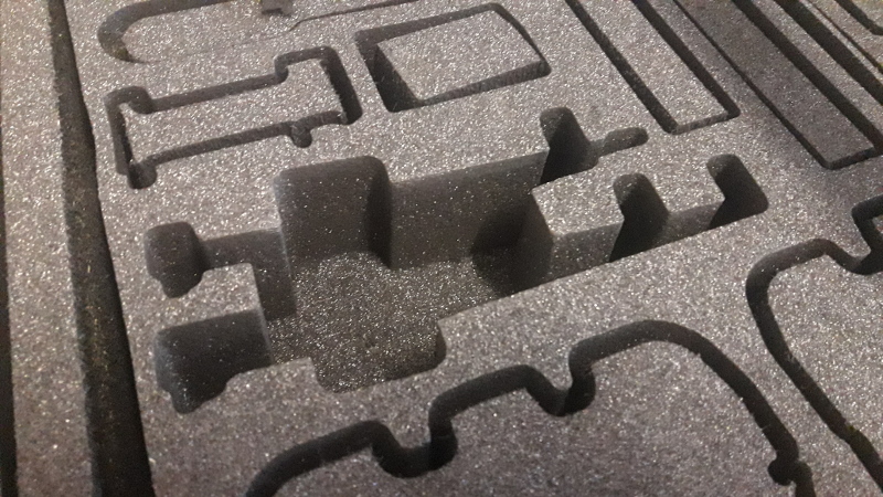

Cześć :)
Pacjent: PIANKA PLASTAZOTE LD29
Narzędzie: frez do pianki PE Dolfamex 3T 6mm, 8mm
Posuw: od 0,7m/min do 2,5m/min
Warstwa skrawania: 50% średnicy frezu
Głębokość skrawania: od 10 do 50mm
Głębokość skrawania w jednorazowym przejściu: od 10mm do 25mm
Obroty wrzeciona: 22 tys.
Proszę o pomoc, przetestowałem już milion kombinacji, ale nie znam tej jednej - poprawnej.
Frez po jednym frezowaniu jest "oblepiony" pianką, pianka po przejściu frezu gorąca, jak rozumiem materiał się grzeje przez co się topi i klei się do frezu.
Jak temu zapobiec?

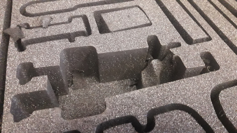

Sprawa druga:
Co jakiś czas przychodzi frezować mi piankę na głębokość 50mm, i czasami wyfrezuje odpowiednio, a czasami zetnie mi część elementu.
Co zmienić w poniższych parametrach?
Posuw: 0,7m/min
50% średnicy frezu jako warstwa
Głębokość skrawania: 50mm
Głębokość skrawania w jednorazowym przejściu: od 25mm
