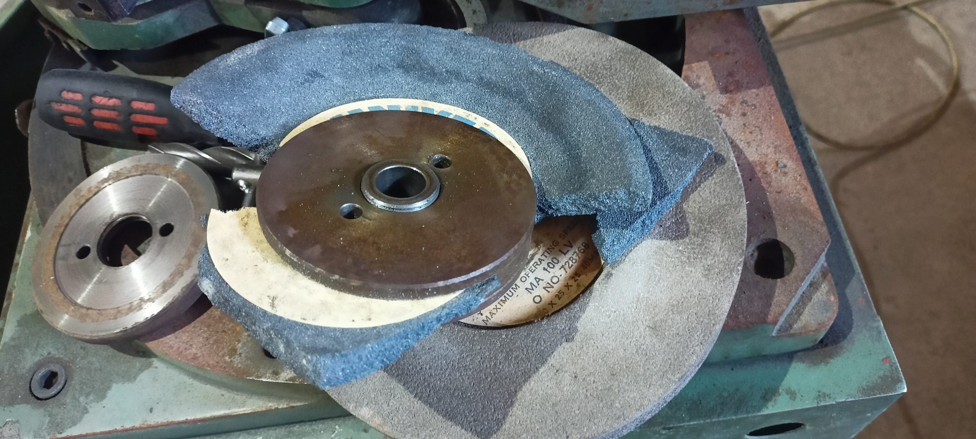

Pękająca tarcza szlifierska
Post napisał: blasterpl » 19 lip 2024, 14:36
Kupiłem do warsztatu ostrzałkę do wiertel Birley 25. Ma ona dwie tarcze szlifierskie , z ta szersza nie ma problemu ale węższa pęka niemal natychmiast po włączeniu obrotów. Rozpadły mi się 2 szt (były w zestawie). Dlaczego tak się dzieje :?:

Robiłeś próbę dźwiękową ściernicy przed założeniem?

:shock: :shock: a co to takiego. Ok ,doczytałem. Niestety nic takiego nie robiłem.

Jeśli nie robiłeś to ciężko powiedzieć czy przyczyną była uszkodzona ściernica czy jednak wina leży po stronie maszyny.
Kup jeszcze jedną ściernicę, sprawdź ją próbą dźwiękową i wyważ po założeniu. Jeśli będzie nieuszkodzona i wyważona to nie powinno być żadnych problemów. Raczej upatrywał bym problemów w ściernicy, bo gdyby wrzeciono było przyczyną to nie oszczędziło by również tej większej ściernicy.
