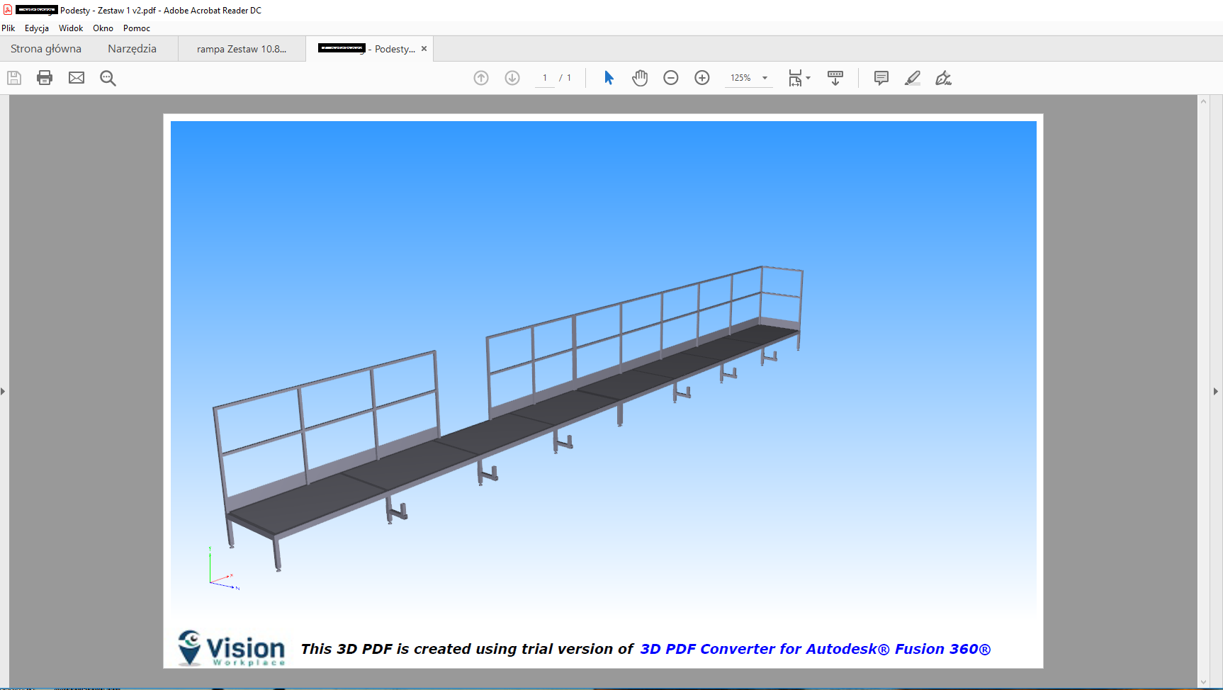

Cześć,
Mam klienta, który ma komputery w sieci zła. Nie może nic instalować bez pozwoleń, zabezpieczenia itp itd etc.
Żeby obejrzeć modele elementów, które zamawia zażyczył sobie PDF 3d, bo akurat tak się składa, że na Windowsie poza kalkulatorem ma Acrobat Readera.
Parę eksportów zrobiłem używając 3DPDF Converter for Autodesk® Navisworks®
https://apps.autodesk.com/FUSION/en/Det ... n&os=Win64
Teraz chcą mnie skroić 100 $.
Niby niedużo. Do przełknięcia. Ale może znacie alternatywę?
Pozdrawiam,
Paweł

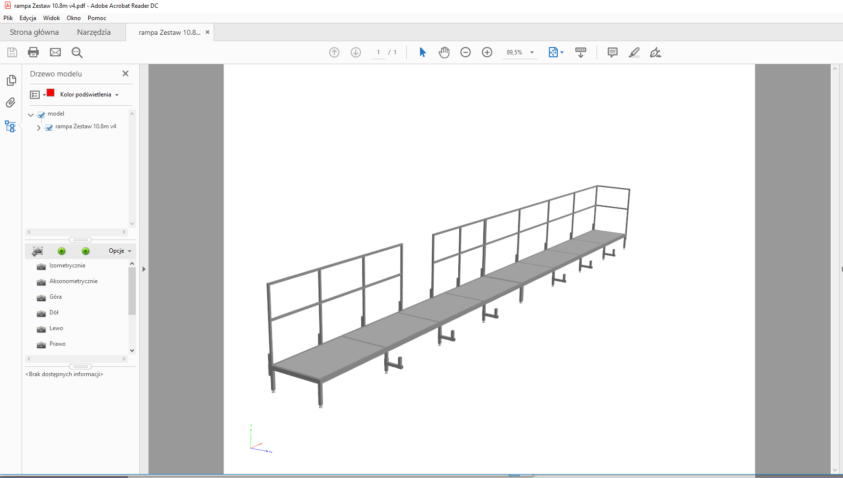

Proszę zapisać w .step a następnie w bezpłatnym DesignSpark Mechanical jest możliwość zapisu 3D PDF

Ściągam Design Spark. Zobaczymy jak się spisze.
Btw. Visionworkplace dało mi 10% upustu. Ich zapisywacz kosztuje więc 90$.

Design Spark Mechanical ze STEP (rozwiązanie podane przez j59)
Fusion i Visionworkplace w wersji darmowej (jeszcze nie zapłaciłem 90$ :) )
Za Vision przemawia to, że przy dużej ilości eksportów nie trzeba tak dużo kombinować (zapis do step, praca na komputerze z Windowsem, odpalenie kolejnego programu, zapis).
