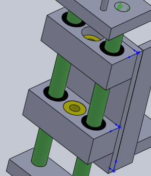

Zastanawiam się nad wykonaniem tzw krzyżaka do osi X/Z do plotera frezujacego. Będą tam zamocowane łożyska liniowe. Zastanawiam się /czy jest taka konieczność/jakie pasowanie zastosować? jak wygląda montaż takich łożysk?
czy nie trzeba stosować pasowań gdyz łożyska montowane są z delikatnym luzem i dokręcane śrubami? mógły to ktoś wyjaśnić?

Otwory na H7 . Zerknij na strone sponsora znajdziesz tam potrzebne Tobie info . http://www.akcesoria.cnc.info.pl/liniowe_lozyska_uu.htm

A jak to potem "wtłoczyć" do środka? planuję wykonać oprawy jednocześnie pod łożyska i nakrętkę /śruba Tr 14x4/ zwykłą bez kołnierza. Czy trzeba robić jakieś specjalen rowki /nacięcia/ żeby to wlazło? z łożyskami to może nie będzie problemu, ale z nakrętkoką....nie jest wykonana z tak dużą dokładnością...
I jeszcze jedno z racji że nakrętka jest krótsza niż łożysko jest dużo "wolnego miejsca" rys. czy robić jakieś podfrezowania specjalnie pod nakrętkę?

Może po prostu otworów pod nakręti nie wytaczaj na wylot.
Otwór 15mm. wytocz na średnicę i długść nakrętki. Nakrętki bym nie pasował zbyt mocno, aby się dała obracać w otworze, do tego podkładka eliptyczna którą za pomocą dwóch śrubek dociśniesz nakrętkę do jej gniazda po ustaleniu luzu.
Przy tej konstrukcji oczywiście wszystkie otwory obrabiasz w jednym mocowaniu i rozstaw otworów co do setki

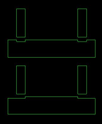

Może skosisz a może nie ale jeśli nie będziesz miał zrobionego rozstawu do setki na wszystkich czterech elementach to na montażu nie zrobisz z tym nic .
Otwory we wszystkich czterech elementach muszą mieć taki sam rozstaw co do setki i muszą być równolegle do podstawy .
Zrób sobie w płytach do których są przykręcane elementy z otworami takie płytkie rowki lub tylko zafrezy , ułatwi Ci to montaż .
