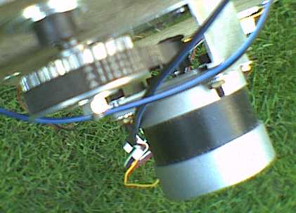

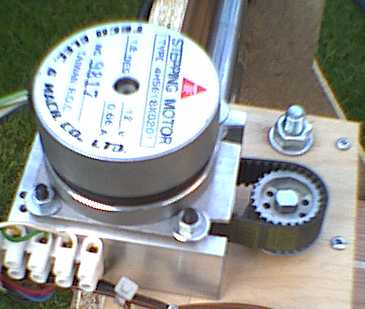

Znalazłem zdjęcia pasków zębatych do szlifierek taśmowych
Ta sama co na zdjęciu pic_04
Troche inna przekładnia, szerszy pasek
Zdjęcia silnik+przekładnia od szlifierki taśmowej
