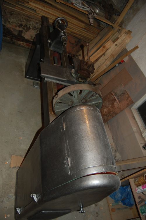

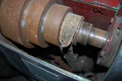

WITAM
TAK JAK WSPOMNIAŁEM W TEMACIE,MIANOWICIE KUPIŁEM NIEDAWNO TOKARKĘ I POWOLI SZYKUJĘ JĄ DO DZIAŁANIA..PIERWSZE CO ZAUWAŻYŁEM ,TO PAS PRZENOSZĄCY NAPĘD JEST W KIEPSKIM STANIE,..PROSZĘ O WSKAZÓWKI DOTYCZACE ZAKUPU//gdzie kupić ,czy dorobić..?jaka długość itd//I PYTANIE NR.2 CZY SKOMPLIKOWANA JEST WYMIANA TEGO PASA?CZY DAM RADE SAM TO ZROBIĆ BĘDĄC TOTALNYM LAIKIEM W TYM TEMACIE..
POZDRAWIAM I LICZĘ NA PODPOWIEDZI..
przesyłam fotki w jakim stanie jest teraz..

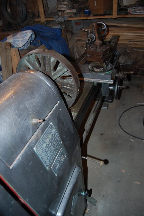

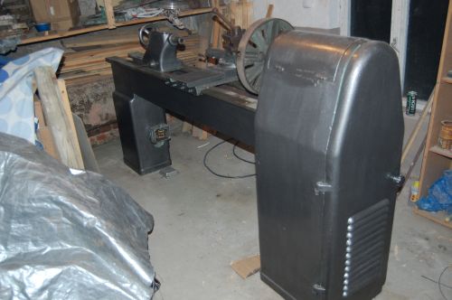

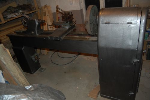

kurna, takie przeróbki jak wspomniałeś ,to raczej dla kogoś bardzo siedzącego w temacie..,czyli wiązałoby się najpierw ze znalezieniem odpowiedniego fachowca i niewiadom co z tego by wyszło dalej..
tak,że może najpierw skupie sie na jakimś łatwiejszym wyjściu//jeśli takie jest..//
przesyłam wiecej fotek tej maszynki..i prosze o jakieś sugestie
pozdrawiam
[ Dodano: 2009-10-22, 22:04 ]
i jeszcze dwa

Jaka długość paska ?
Mam chyba 140cm , cena chyba ok 100zł. Cena trochę zwala z nóg.
Sprawdzę jutro w warsztacie.
Nówka kupiona na zapas , nie jest skórzany tylko "sztuczny" .

Takie pasy cięte z metra kupisz w składnicach rolniczych, to pas parciano-gumowany. Pracowały takie pasy w młockarniach np MZC-4 , z dorobieniem też dasz sobie radę .Kupisz tego surowca tyle aby połączyć przekładnie i dodasz około 80 mm na zakładkę.Po zmierzeniu i nałożeniu zakładki przebijakiem zrobisz około 8 otworów przez obie końcówki pasa i zszyjesz to rzemieniem np, batem . i cała filozofia. Zakupić możesz klamry spinające do czoła ale one klepią na kołach pasowych.

Znalazłem fote starego paska

Nie pamiętam już dokładnie czemu to było kiepskie.
Paska nie dało się odpowiedniej szerokości kupić.
Kombinowany trochę się ślizgał.
Trzeba byłoby jeszcze radełkować powierzchnię kół pasowych.
W Krakowie kupiłem pas chyb 100 cm , jest trochę za duży :/
Nie pamiętam nazwy firmy niestety.
Znalazłem firmę
http://www.kobeko.com.pl/pplaskie.html
Gdzieś jest przycisk pomógł :D
Możesz też dokupić u nich okleiną na koła pasowe.

Post napisał: gaski » 22 paź 2009, 22:34
Kiedyś też miałem taki sam problem z frezarką, Rozwiązał go stary fachowiec rymarz (taki od uprzęży dla konia) Przyszedł wymierzył, na drugi dzień przyniósł pas i zaszył go na maszynie i nic nie klepało
