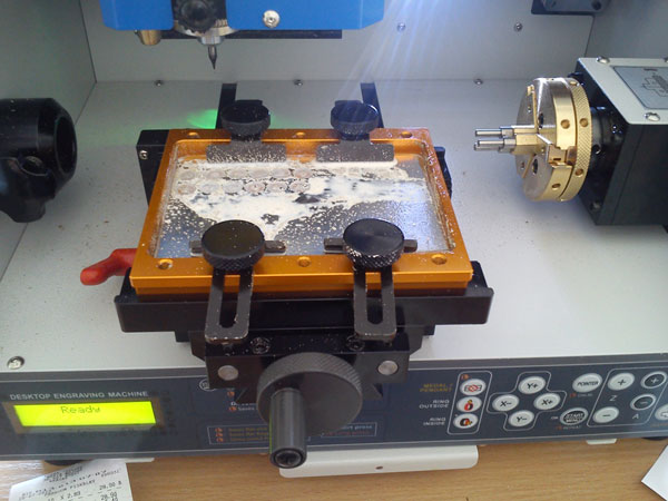

Witam wszystkich jestem tu nowy i bez doświadczenia . Firma nasza zajmuje się głównie odlewaniem srebrnych półfabrykatów do produkcji biżuterii , od niedawna posiadamy 4 osiowe urządzenie do grawerowania i frezowania i w związku z tym mam parę pytań . Najbardziej zależy nam na wycinaniu elementów z blachy srebrnej o grubości 0,4mm i 0,8 mm oczywiście uruchomiliśmy ten proces ale wytrzymałość freza jest marna ,przynajmniej mi się tak wydaje blacha 0,4 mm ok 40- 60 elementów wielkości 15-20 mm pełnych w środku żadne filigrany ażury . Frez 2 ostrza 0,6 mm uchwyt mocujący FI 4 . Moje pytanie
1: Czym najlepiej chłodzić frez
teraz robię to płynem emulgol wylewając go na całą powierzchnię ciętej płytki
2: Gdzie kupię takie frezy dobrej jakości zaznaczę że trochę średnica mocująca jest niestandardowa.
3: Czy tak małe frezy da się ostrzyć jeśli tak gdzie to można wykonać .
Generalnie dobrze by było uzyskać z jednego frezu przynajmniej 250-300 elementów .

Jak mocujecie blachę?
Czy chłodziwo jest cały czas na blasze?
Czy frez cały czas pracuje w chłodziwie?
Jakie są obroty wrzeciona?
Jaką masz prędkość skrawania?
Jakich frezów obecnie używasz?

Mocowanie jak na zdjęciu
Tak chłodziwo cały czas na blaszce
frez pracuje cały czas w chłodziwie z wyjątkiem momentu podnoszenia się głowicy i przesuwania w inne miejsce
Prędkość wrzeciona -jutro napiszę muszę dopytać .
prędkość skrawania xy 2mm/s prędkość z 2mm/s zagłębienie frezu co 0,2 mm
frez walcowo czołowy z węglików spiekanych czpień mocujący 4 mm element tnący 0,5 mm lub o,6 mm .

Witam. Dobrze,że lejesz chłodziwo.Możesz także nalać roztwór wody i ludwika.Dobrze działa
płyn zawarty w spryskiwaczu do mycia szyb Cit-Citro-czy jakoś tak-ma na końcówce siateczkę
a to powoduje,że psikasz trwałą pianką.Teraz frez-na siłę przejdz na frezy 1/8cala.
Dorób tulejkę-wkładkę czy jakoś tak a będziesz miał freziki po 7 złociszy.I co najważniejsze zacznij wycinać frezem grawerskim 30 stopni.Kupuj surowe i stopkę sam szlifuj tarczką
diamentową-lekkie dotknięcie tak na 0,1mm i frez fajnie tnie.W materiale 0,6mm różnica
pomiędzy dołem a górą to 0,15 a jeśli wycięty element idzie do zacierania to różnica znika.
Obrotów na wrzecionie nie żałować.
