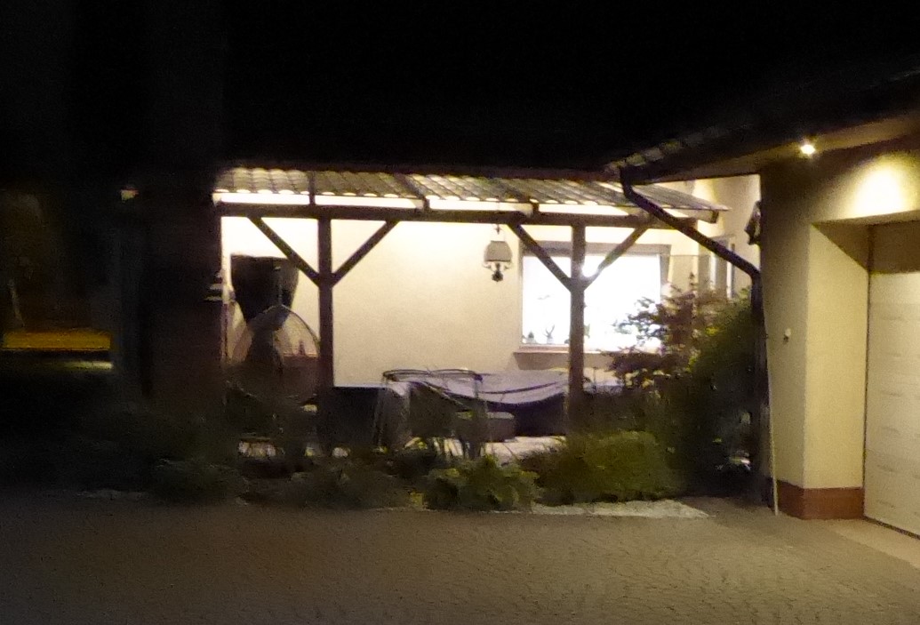

Mam taki parasol jak poniższy, jest solidnie zrobiony z aluminiowych profili, ma podstawę umożliwiającą wypełnienie wodą (ok. 50 kg) lub piaskiem (ok. 70 kg), ale jak widać na powyższym filmie to nie zabezpiecza przed porwaniem. Chyba tylko podstawa mocowana kotwami oparła by się sile wiatru, choć pewnie sama 3,5metrowa czasza(u mnie, ale są i 1,8m) i tak by nie przetrwała w całości choć może by się nie urwała. Ale można go łatwo i szybko złożyć, wtedy nawet duży wiatr mu nie straszny..

Podejrzewam, że musiałbyś mieć stalową konstrukcję czaszy(np profile zamknięte) by się przy silnym podmuchu nie połamały, no ale z kolei jej ciężar, i nie daje to żadnej gwarancji, że z kolei materiał pokrycia taki test wytrzyma... :wink:

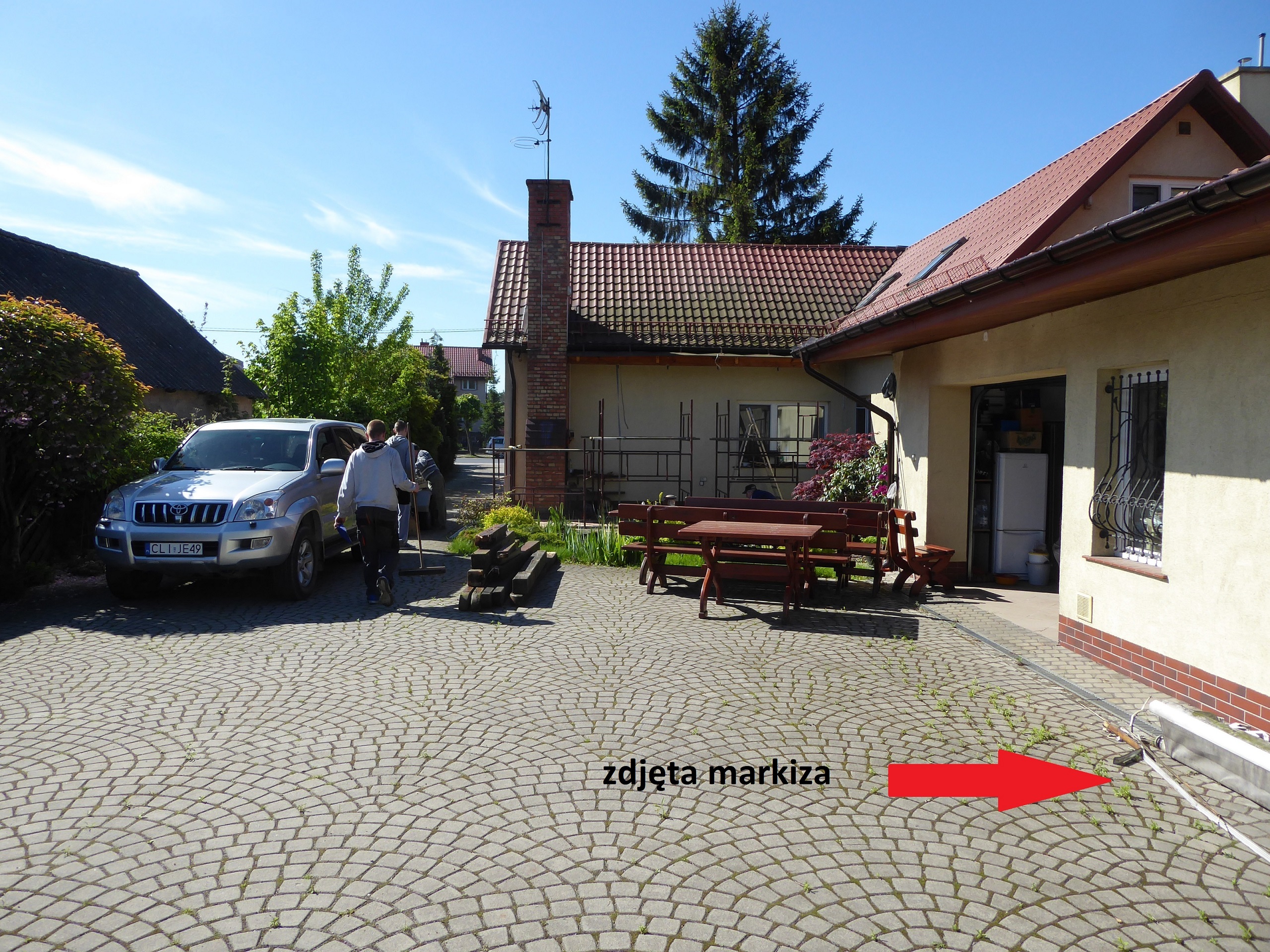

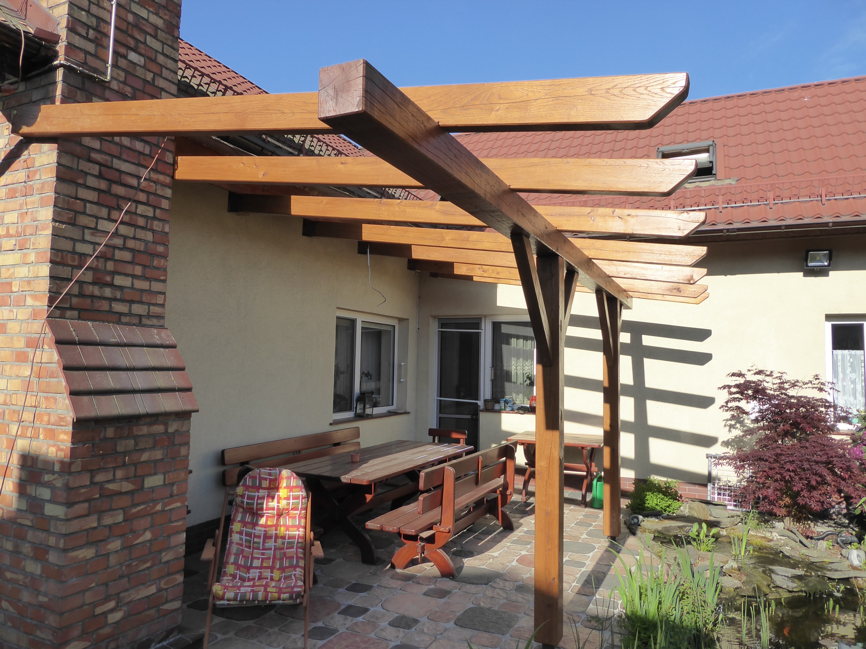

Niewiele to zmieni... Miałem kiedyś rozkładaną nad pergolą elektryczną 4-metrową markizę podobnie do tej (nie mam tu zdjęcia mojej), ale sięgała za końce krokwi...
Była tak samo podatna na wiatr jak parasol, choć rozkładane ramiona były o wiele potężniejsze niż w parasolu, musiałem je wiązać do konstrukcji pergoli albo składać.. :evil:
Przy wymianie drewnianej konstrukcji pergoli na nową zlikwidowałem markizę, i założyłem dach z przezroczystego poliwęglanu, ale nie komorowego(bo w środek komór mimo uszczelnień włażą pająki i glony) tylko "fala"... :idea:
demontaż markizy i pergoli
