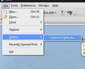

Post napisał: marcinello3 » 01 gru 2011, 19:03
zakladka "drafting"

Post napisał: ~ae » 01 gru 2011, 19:44
jesli interesuje cie ustawienia np stylu wymiarowania to musisz jeszcze cos wiedziec
to co napisal marcinello bedzie dzialac tylko na pliki ktore stworzysz za pomoca polecenia file>new>blank
poniewaz ustawienia stylu wymiarowania sa zapisywane wewnatrz pliku NX w trakcie jego tworzenia.
by je zmienic w istniejacym pliku musimy go otworzyc i uzyc polecen z menu preferences.
oczywiscie nic nie stoi na przeszkodzie bys uzywal polecenia blank lub mozesz zmienic pliki szablonow otwierajac je w NX i zmieniajac preferences
