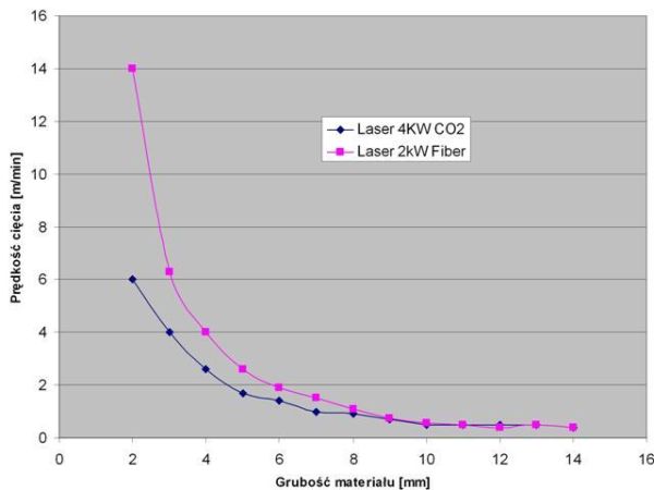

Witam czy macie może tabele z parametrami cięcia laserowego chodzi mi o prędkość cięcia i moc lasera w stosunku do grubości blachy. Mogą to być dane producenta.

Do jakiejś konkretnej maszyny kolegę te parametry interesują, czy tak ogólnie? Może jakieś konkretne grubości/gatunki? Ile tych przykładów potrzeba? Niech kolega bardziej sprecyzuj swoje pytanie to na nie odpowiem. Tymczasem pozdrawiam.

sorry nie sprecyzowałem.
interesuje mnie do zwykłej stali konstrukcyjnej np 18g2a ale mogą być jakieś inne stale np nierdzewne. maszyny mogą być dowolne ale fajnie było by aby podać jakie to maszyny np bystronic, triumpf czy inne. ja jestem operatorem wypalarek plazmowych i gazowych i niestety nie tnę laserem a potrzebuje przybliżonych parametrów lasera.

Tu masz wykres predkosci w stosunku do grubosci: ""

Chyba nie będziesz miał za złe kolego jak załączę te zdjęcie do postu, będzie dla potomnych... później możne już pod wskazanym linkiem nie być tego zdjęcia...
