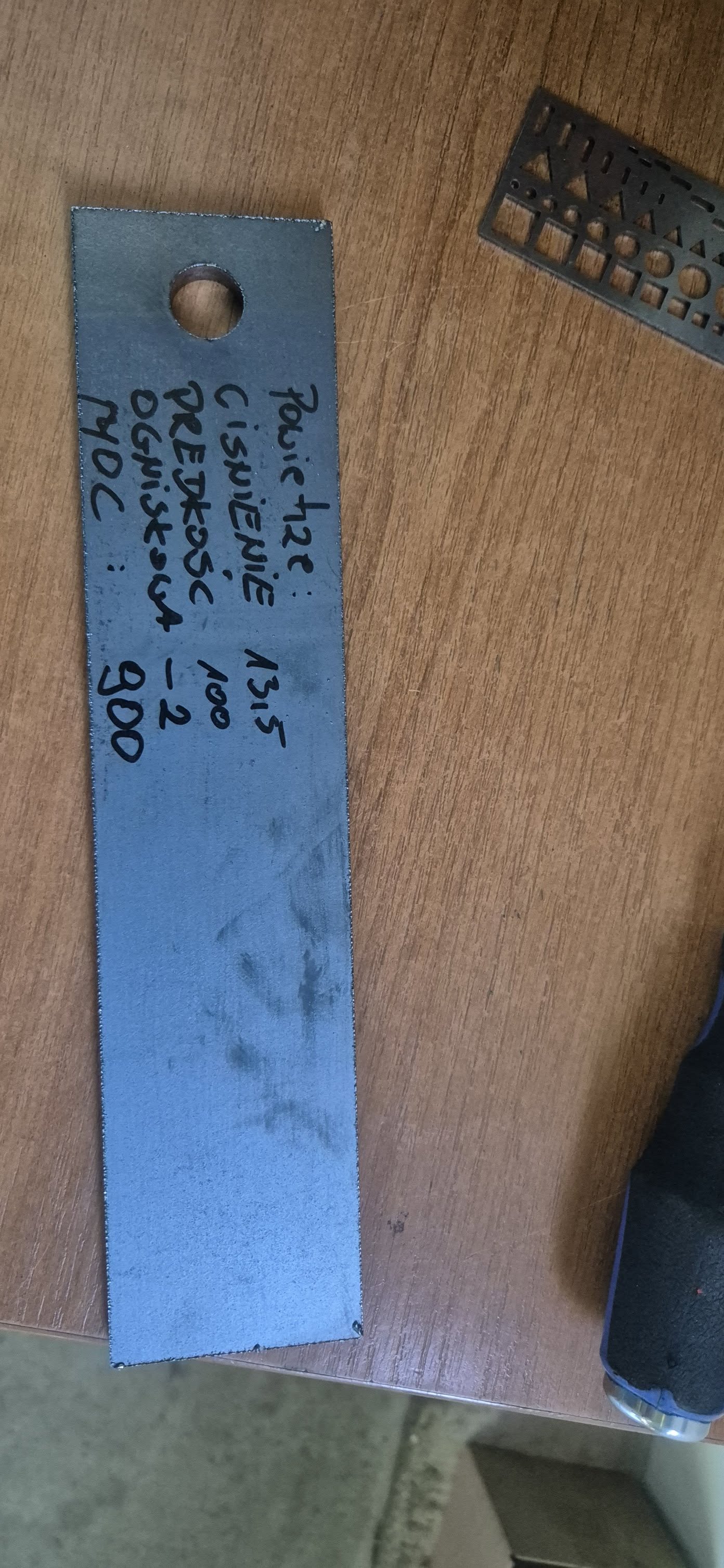

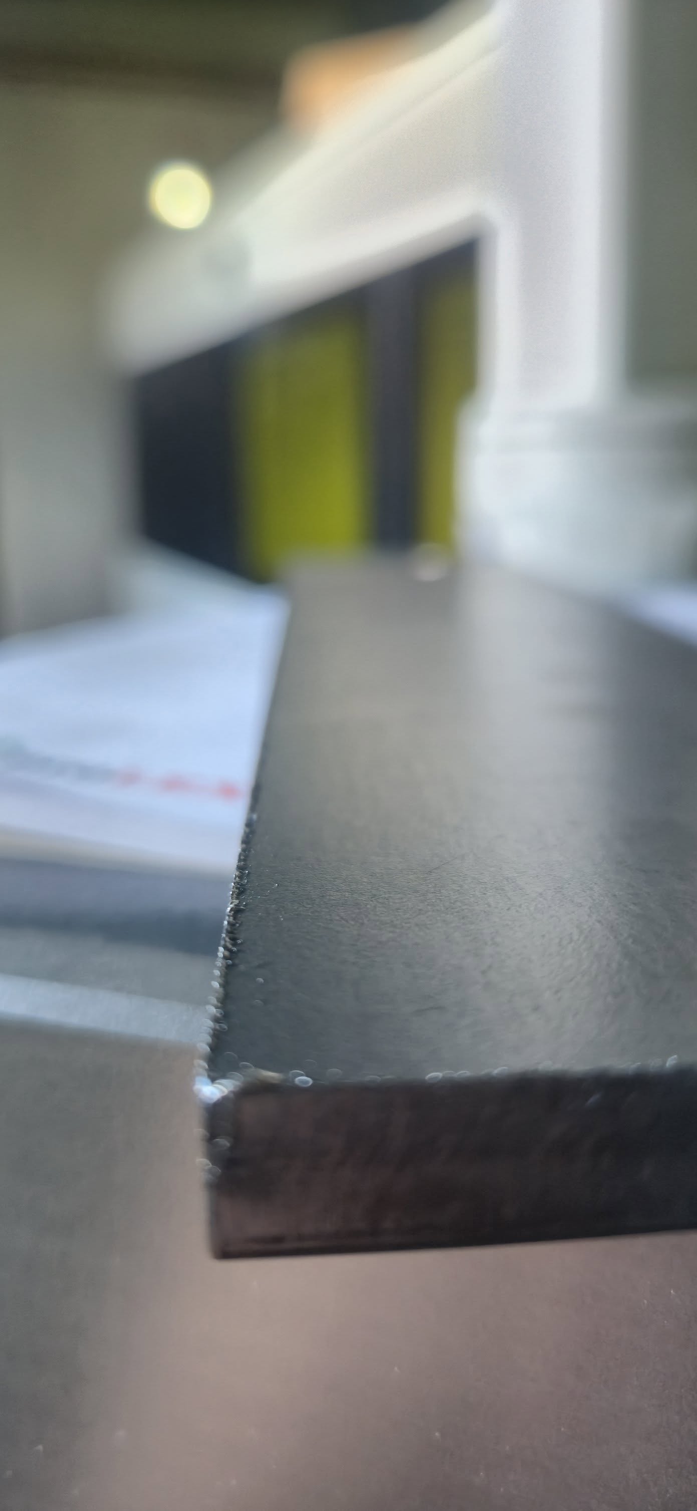

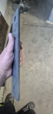

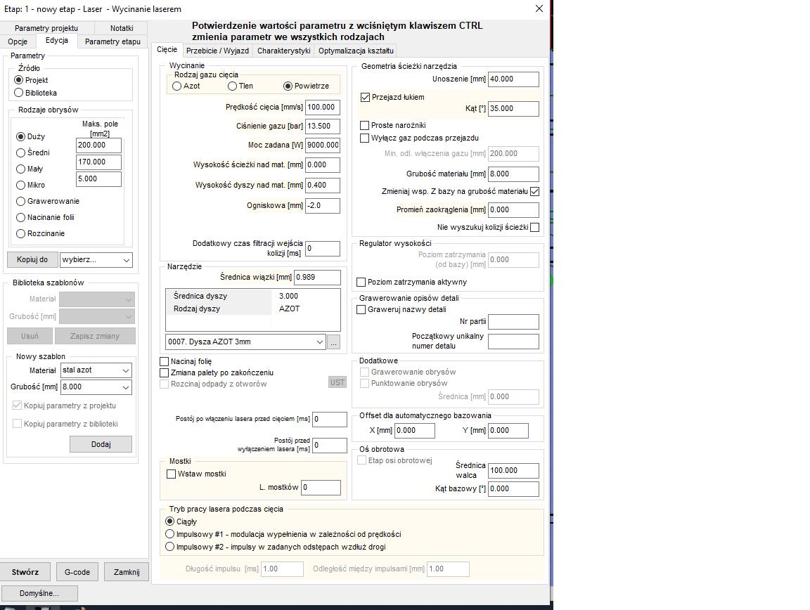

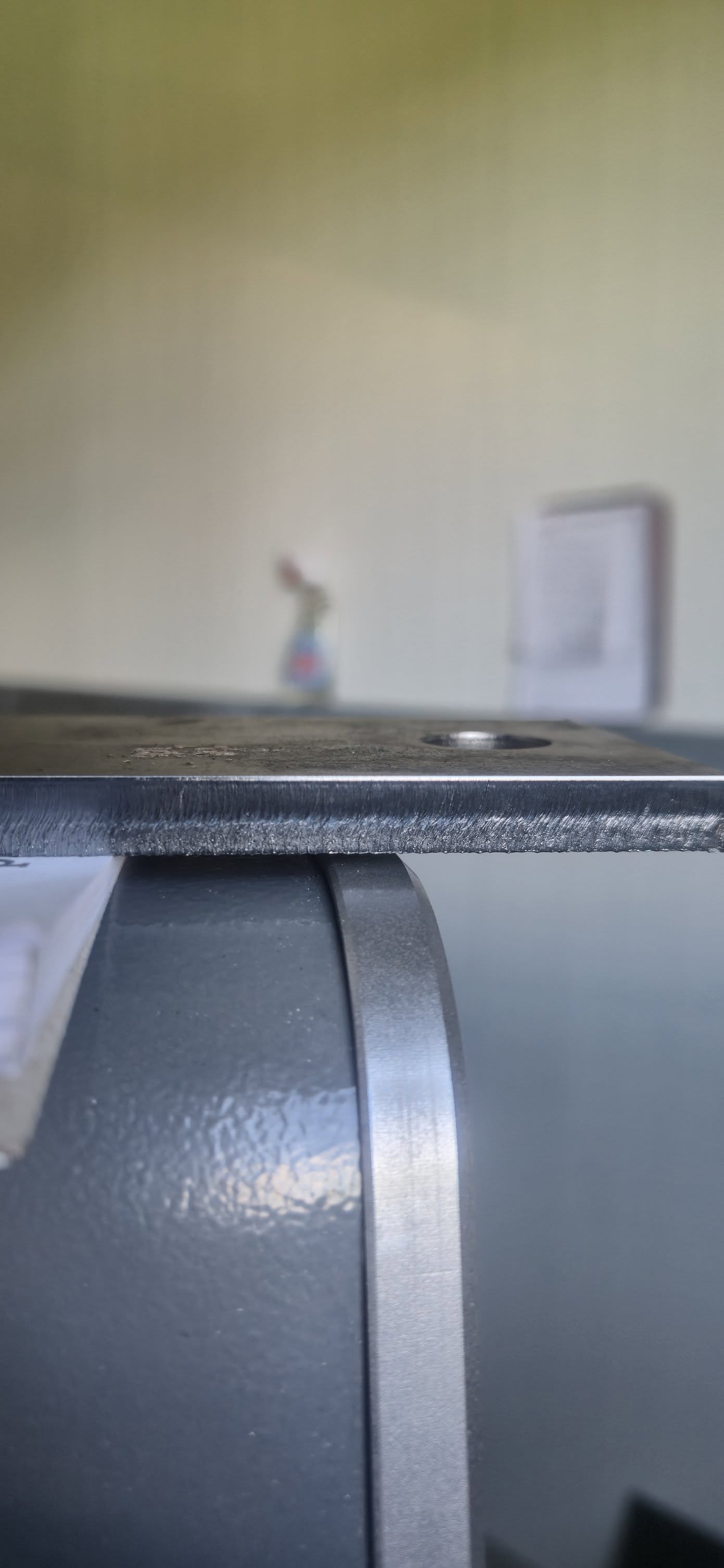

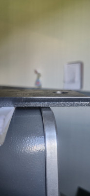

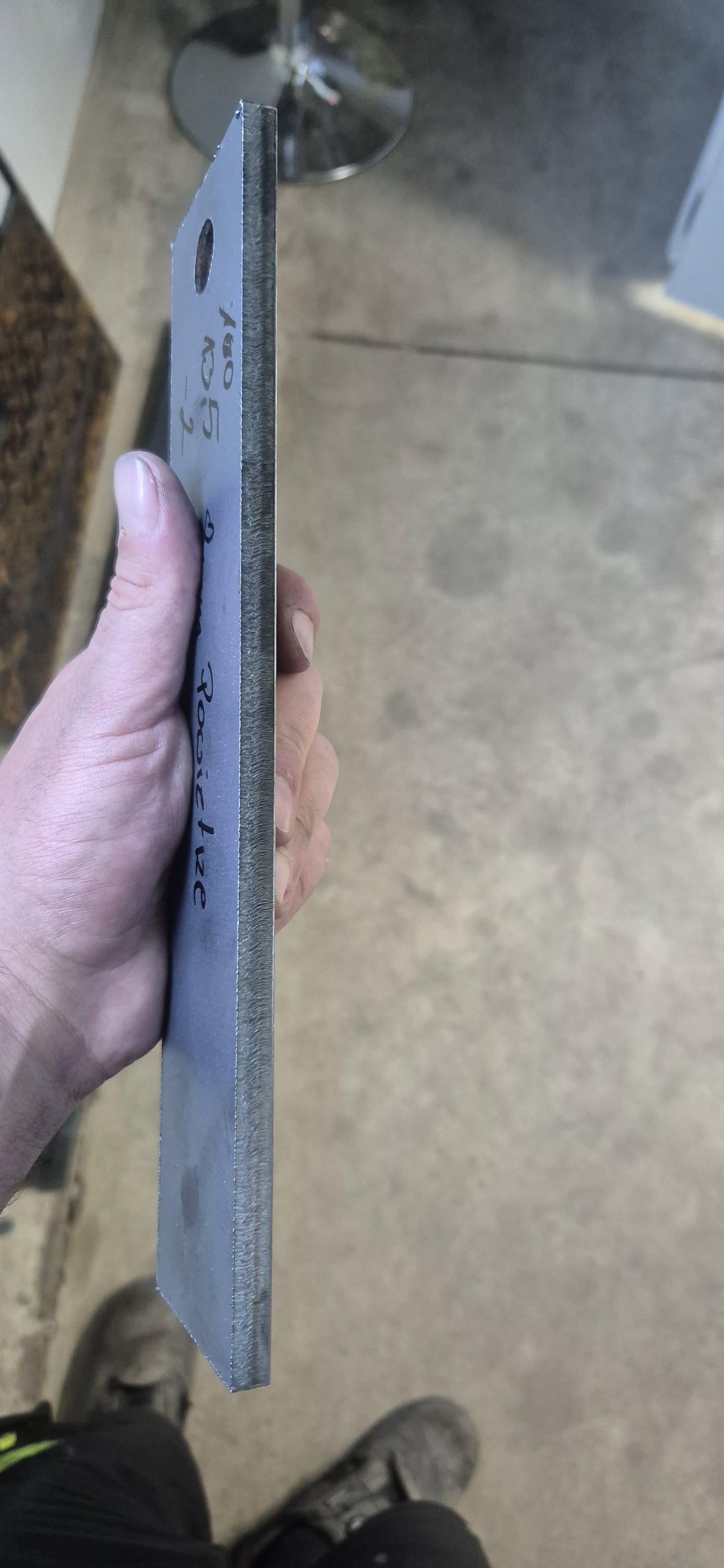

Witam serdecznie, Jestem początkującym operatorem lasera Kimla 10 kW z możliwością cięcia powietrzem, pole robocze 2000 × 6000 mm. Technicy od producenta wykonali testy i dodali gotowe arkusze parametrów, na których obecnie pracuję. Niestety, część klientów zgłasza niezadowolenie z jakości cięcia, a ja – jako świeży operator – nie mam jeszcze doświadczenia, by ocenić, czy efekt końcowy jest prawidłowy.
Problem: Na dolnej krawędzi ciętych elementów pojawia się grad, niezależnie od grubości blachy i rodzaju gazu (testowałem powietrze, azot i tlen). Załączam zdjęcia z cięcia blachy S235 o grubości 8 mm, wykonane powietrzem – ale podobny efekt występuje również przy innych gazach.
Moje pytania:
Czy taki grad na dolnej krawędzi to normalne zjawisko, czy świadczy o źle dobranych parametrach?
Na co powinienem zwrócić uwagę jako początkujący operator?
Czy ktoś z Was mógłby ocenić jakość cięcia na podstawie zdjęć?
Czy warto modyfikować arkusze od producenta, czy raczej trzymać się ich na początek?
Z góry dziękuję za każdą pomoc i wskazówki – zależy mi na poprawie jakości i zdobyciu praktycznej wiedzy.
Pozdrawiam, Kuba
