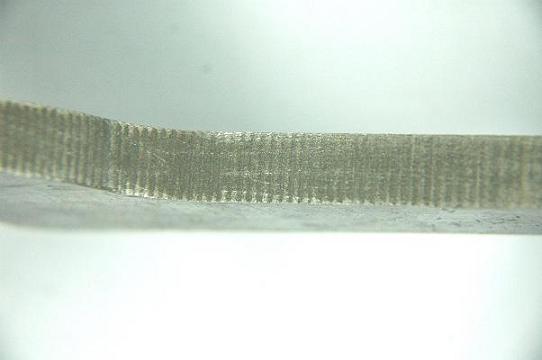

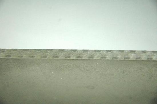

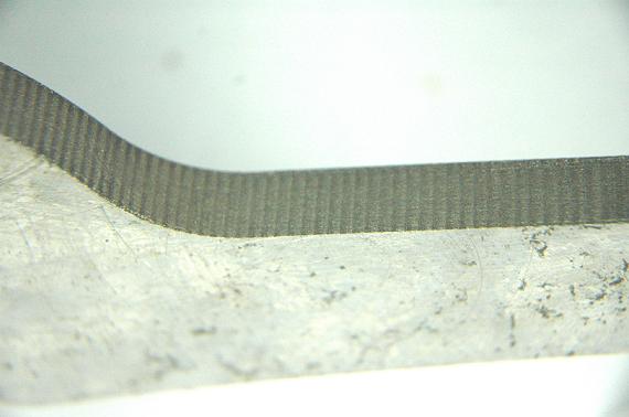

Rzecz dotyczy wręcz frezowania drutówką - parametry ma max - 110V/8-10A - 150mm2/min ( albo 300mm2/min - zależy jak liczyć powierzchnię) ze zwiekszoną przerwą między impulsami. Efekt jak na zdjęciu 6mmjpg . Podobnie dla 12mm blachy i też już ze starą płuczka - zdjecia 12 mm.jpg i 12mm.jpg. Zaznaczam że nie chodziło o poowierzchnię tylko największą szybkość rozkawałkowania elementów
Czy płuczka po 3 dniach ciągłej pracy w obiegu tylko z osadnikiem - też niewielkim daje takie efekty a z filtrem nie powinna?
I czy widoczne na zdjeciu "ząbkowanie" powierzchni zgodne z nawrotem drutu (szczególnie zdjęcie 6mm.jpg) jest właśnie skutkiem tego szlamu?

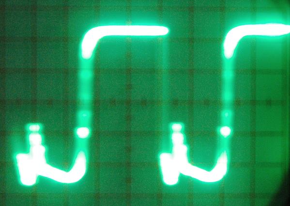

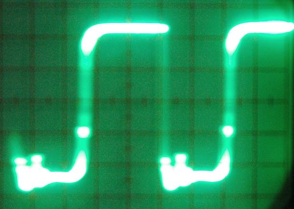

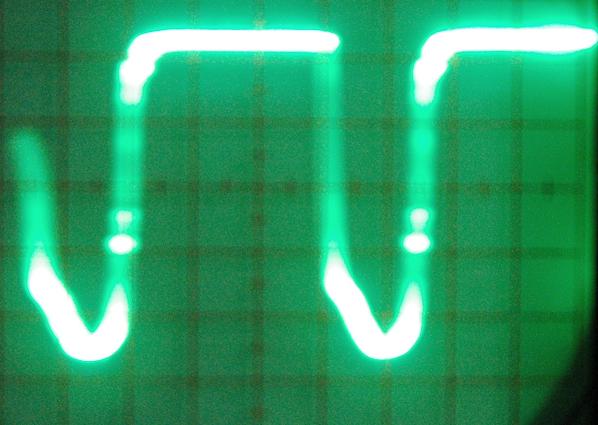

2- kształt zakończenia impulsu
Generator ustawiany jest za pomocą przełaczników którymi można zmieniać
-szerokość impulsu
-szerokość przerwy
- turbo - czyli 2x więcej impulsów ale z większą częstotliwością
-prąd w impulse
czyli jak dotąd zgodnie z teorią. Ale są jeszcze cztery magiczne pstryki które zmieniają zakończenie impulsu - tak jakby było jeszcze resztkowe podtrzymanie napięcia na końcu impulsu - zamieszczam oscylogramy.
Czego powinienem się spodziewać przy stosowaniu tej korekcji?. Pytanie może bezzasadne bo wystarczy wykonać próbę i porównać efekty - proste- tylko że ilość czynników jest spora i nie wpływają jednakowo na efekt a widzę że można ustawieniami wzajemnie znieść ich wpływ. Oczywiście próby ze zmianą pojedynczo każdego parametru jednoznacznie pokażą te zależności ale to na oko 1000godz. próbowania. Trochę długo.

- blacha St3 6mm grubości cieta na max widoczne naprzemiennne ząbki rozłożone zgodnie z nawrotem drutu

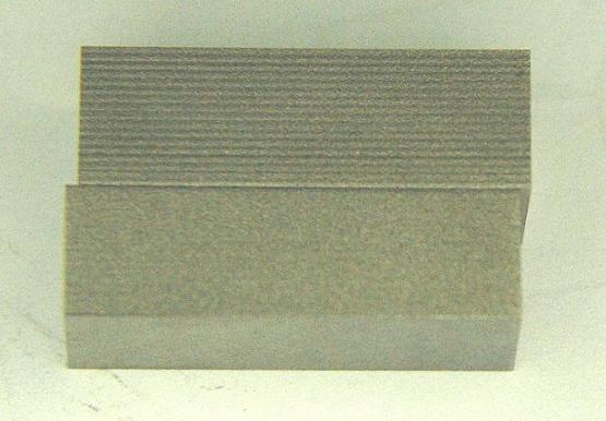

- 60HRc ciete normalnymi parametrami i drugi klocek z właczonym "dogładzaniem" - chyba. Dla obu prąd, napiecie i czasy takie same

- podobne prązkowanie dla 12mm

To "zabkowanie" to cecha szczegolna chinskich drutowek. Jeszcze nie spotkalem sie z detalem wykonanym na takiej maszynie, ktory nie mial by wiekszych lub mniejszych zabkow. Z tego co wiem powstaja one wlasnie przy powrocie drutu. Na ich wielkosc przede wszystkim ma wplyw stan lozyskowania/prowadzenia drutu. Nie lubie tych maszyn. Do firmy wolelismy kupic 20 letnia Agie nic nowa chinke. Co do nastawow generatora o ktorych mowisz, to niestety Ci nie pomoge. Na ciecie na pewno czystosc dielektryka ma ogromny wplyw. W tych "lepciejszych" drutach caly uklad oczyszczania i dejonizacji wody jest skomplikowany, do tego wchodzi od 500 do nawet 1500 l wody. Nawet bez oczyszczania daje to duzo miejsca do rozpuszczania sie zanieczyszczen. Tu mysle, ze nie ma co szuakc cudow. Moze sprobuj wykonac jakis prowizoryczny filtr np. z samochodowego filtra powietrza, ale mysle, ze lepiej bedzie czesciej wymieniac dielektryk. Samo filtrowanie nie usunie z niego jonow zwiekszajacych przewodnosc wody. Pozdrawiam.

qqaz co to za maszyna jest ?? Ciekawe funkcje masz na tym generatorze
Ostatnio probowalem sam pozbyc sie tych paskow i w pewnym momencie cos pokrecilem na generatorze - zmienilem parametry obrobki i po wycieciu detalu sie okazalo ze akurat w tym miejscu paski nie wystepuja a material jest gladki i nie przypalony. No i teraz mam zagwozdke co ja tam ustawilem
Jezeli masz ochote to odezwij sie na moje gg to wymienimy sie doswiadczeniami.

Kol. Kostner cudotwórcą może i jesteś ale pokażę płytkę cietą do połowy normalnymi paramertrami i dalej z takim hopsztusem do wygładzania - może kol. Piotr się zdziwi.

A wynalazki to raptem jak pisałem - pstryki które zmieniają charakter impulsu. Jak na razie to próbuję różnych ustawień i oczywiście mam różne efekty. Dzisiaj było aluminium - idzie jak burza ale powierzchnie zostawia również jak po burzy - silnie utleniona, szara, lekko szorstka bo nawbijane korundu co niemiara. Na szczęscie lekki ruch gładzikiem i staje się do przyjęcia. Robiłem naprężacz do drutu bo tak jakoś przewijany jest nierówno i stąd może być zwiększone prążkowanie - wystepuje przy nawrocie drutu.
Dorobiłem też swój pstryk tak że drut tnie tylko w jednym kierunku - ale zwiększenie gladkości nie rekompensuje obniżenia wydajności. Równie dobrze można zjechać z parametrami i będzie podobnie. Spróbuję jeszcze założyć szafirki na drut tak aby nie rolka tylko kamień go prowadził - porównam zmiany o ile bedą. J jeszcze jedna zmiana to podawanie wody na drut - teraz dysze sikają wszędzie tylko nie na wejście drutu, Gdy bedzie gniazdo na kamienie to również tam wyprowadzę otwory wody. Tak na marginesie to strasznie brudzące urządzenie - wszędzie wszystko zachlapane a chińczykowi nie chciało się wymodelować rowków spływowych z pochyleniem i teraz część dielekryka stoi w stole - trzeba paluchem wygarniać do dziury spływowej albo zwyczajnie przechylić na stałe na nóżkach maszynę na bok tak aby zaczęło samo spływać, Tylko że wtedy nie bedzie wypoziomowana, choć nie powinno to w większym stopniu wpłynąć na jej dokładność.
