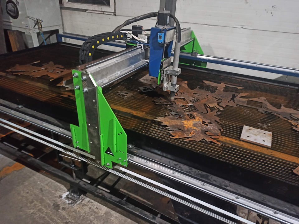

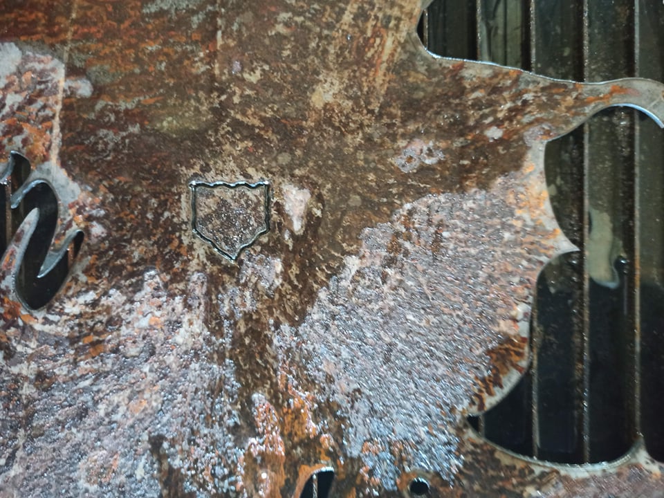

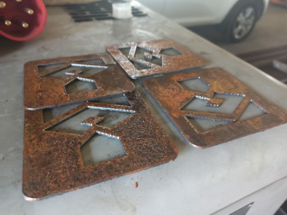

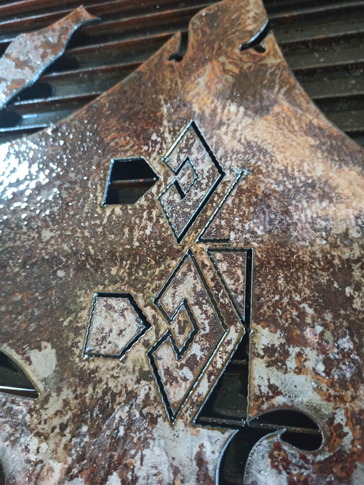

Poskładałem ploter poprawki robię od 2 tygodni a ten tydzień to głownie drgania poszukuje przyczyny.
przeleciałem juz większość opcji powzmacniałem co mogłemy. Nie byl to zmarnowany czas ponieważ sporo sie dowiedziałem.Ale przestaje powoli czerpać z tego radość . było tego wiele.Ale dzisiaj skopiłem sie na pasach. powie mi ktoś co poza średnica koła wpływa na zmianę wymiaru na jednej stronie jeśli napęd obu wychodzi z jednego walka na klinach i silnika. Po przejechaniu z jednej strony stołu wymiar po jednej osi zmienia sie o 1 cm i wydaje mi sie ze to moze byc przyczyna ponieważ jedna strona przyjmuje impet zmiany kierunku i rezonansuje z druga. korzystam z Myplasm długość rampy na 40. i wychodzi mi cos takiego . przy prędkości 2,5 mm.na m . ostatnie zdjecie przy 5 tys.

Co masz za pasy? Wygląda na to, że jedna strona Ci przeskakuje na kole. Może za mocno napięte, a może koła niedopasowane do pasa, a może...

T10 . wyglądają jak by pasowały.ale przeskok jest niemożliwy ponieważ jesli wrócę do przodu nadal z przodu jest dobry wymiar 5 cm z obu stron. Zaczynam miec dylemat bo pamiętam ze dwa byly dwa mi domawiali i tak je zmierzyłem mniej więcej. Po ostanim cieciu jakos nadal robily mi sie slaczki wiec zacząłem mierzyć. punkt bazowy jest wymiar jade na konice nie pokrywają sie , wracam do punktu bazowego 5 cm jest . I w sumie trochę zdebilniałęm.

To znaczy, ni mniej ni więcej, tylko że jeden pasek masz rozciągnięty bardziej niż drugi.

Myślę że apropo drgań to jeszcze bym rampę zwiększył nawet do 60 . A jakie masz wgl przełożenia przy silnikach?
