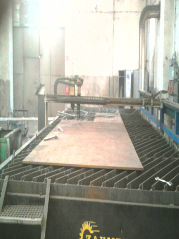

Witam. Pracuje na wypalarce firmy Zakmet. Wczoraj przestał nagle działać posuw palnika (góra-dół). Nie bardzo wiem jaka jest tego przyczyna. Nie wiem jak się do tego zabrać. Czy to może wina silnika, albo czegoś innego. Czy ktoś może mi doradzić jak sprawdzić jaka jest tego przyczyna. Dziękuje i pozdrawiam

Słychać coś jak naciskasz przyciski góra - dół? Napisz jaki typ maszyny.

Silnik milczy, ani nie buczy,cisza jak go dotykam. Modelu niestety nie znam ale zrobiłem zdjęcie jeśli to coś pomoże to super.
O to to zdjęcie.

przyczyn może być wiele.
silnik podnoszenia jest w tej maszynie z wycieraczek , więc nie wykluczone że np. szczotki poleciały. Trzeba zapiąć miernik do przewodów zasilających silnik i sprawdzić czy jest i jakie jest napięcie , oczywiście jak się nim próbuje sterować. Jeżeli nie ma to po przewodzie cofnąć się do złącza z którego jest ten silnik sterowany , czyli do sterownika.

Z jakiego auta jest ten silnik. Kupie na szrocie i wymienię nie będę się bawił w wymianę szczotek.

Na silniku są na pewno jakieś dane. Spisz je i poszukaj takiego samego silnika. Możesz mieć coś z tej firmy www.wobit.com.pl
nie mogę wrzucić zdjęcia masz tu link http://imageshack.us/f/842/20111026187.jpg/

w tym zakmecie chyba nie ma silnika krokowego dla osi "Z"
a przynajmniej się nie spotkałem z tym rozwiązaniem dla takiej maszyny

U nas pracuje trochę nowsza. Choć już swoje lata ma i jest właśnie silnik krokowy osi "Z". Może w dużo starszych były inne rozwiązania.

W linku jest właśnie zdjęcie silnika osi "Z". Z lewej nad nim znajduje się drugi silnik -osi "Y"
