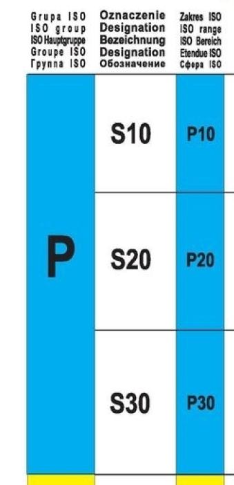

Ok to rozumiem, to jak P już wiem, ale jak mam patrzyć na inne literki przykładowo S10 czy S30? Bo na tamtej grafice są w jednym wierszu a nie oznaczają pewnie tego samego.
Posty: 12402
Post napisał: RomanJ4 » 18 wrz 2013, 10:15

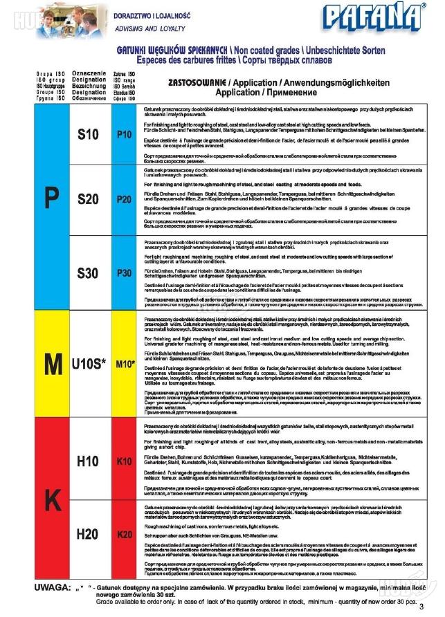

Oznaczają. Zwróć uwagę na nagłówki tabeli, to czy jest "P" czy "S" to wynika z normy jaką się do oznaczenia zastosuje, gdzie "P" jest to oznaczenie w/g normy ISO (międzynarodowej), a "S" jest to tylko oznaczenie handlowe producenta (w/g jego wewnętrznej normy).
Inny producent dla tej samej normy "P" w/g ISO może zastosować całkiem inne, swoje indywidualne oznaczenie handlowe. Ale płytka (gatunek bazowy węglika, bo mogą być jako całość powlekane) de facto będzie ta sama.

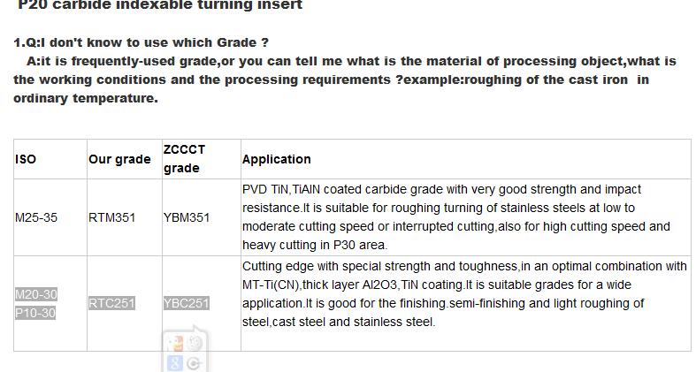

Obrazek Obrazek
przykładowo: Zhuzhou Puruike Cemented Carbide Co, Ltd, China
