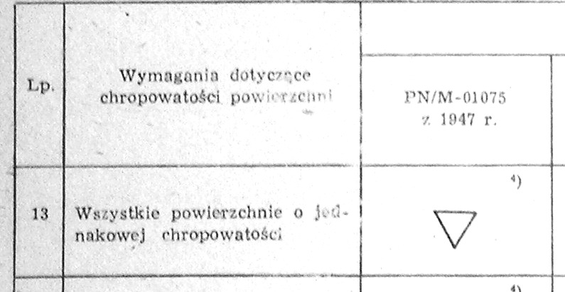

Wartości chropowatości nie są Ci potrzebne. Jeżeli masz wykonać projekt odlewu, to w miejsca gdzie są te "trójkąciki" informują Cie o tym żę zostaną one uzyskane nie w technologii odlewnia np przez poźniejsze frezowanie itp. Dlatego też musisz dobrać odpowiednie naddatki, np dolne wyżłobienia o długości 30 mm można nie wykonywać odlewaniem.bocik pisze:Dostałem ten rysunek żeby zrobić projekt odlewu więc nie wiem gdzie wartości.
