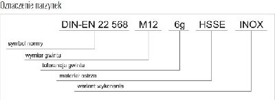

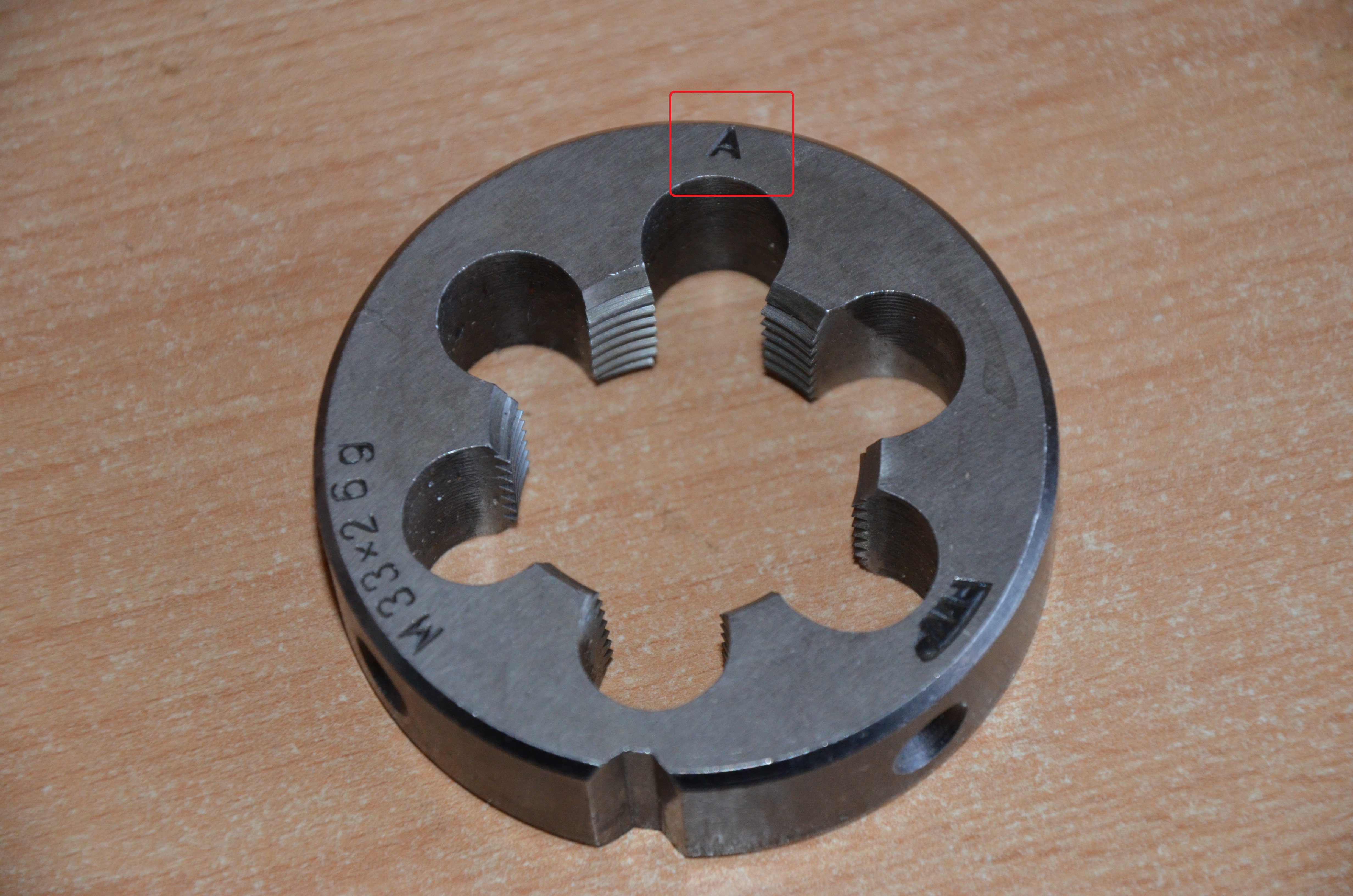

Mam mały problem z oznaczeniami znajdującymi się na narzynkach, a mianowicie na mojej M33 drobnozwojnej x 2 FWP-owskiej roboty widnieje oznaczenie < A >.
Jak myślicie, co ono może oznaczać? Mi nic sensownego do głowy nie przychodzi, ni to norma, ni wymiar, ni materiał ostrza, tym bardziej nie wariant wykonania. :oops:
Jeśli to pomoże, spotkałem się również z oznaczeniem < B > oraz < E > na narzynkach.
Cu to może byś takiego? :neutral:

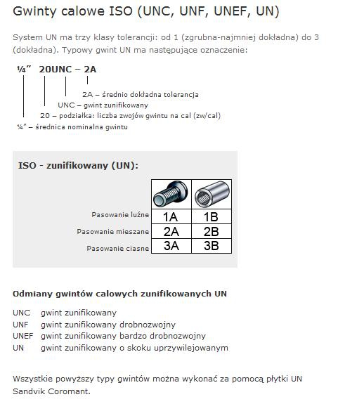

Post napisał: dance1 » 23 wrz 2015, 08:56
a czy to nie przypadkiem tolerancja gwintu?
6g (gwint metryczny),
2A (gwint zunifikowany),
A (gwint rurowo walcowy)

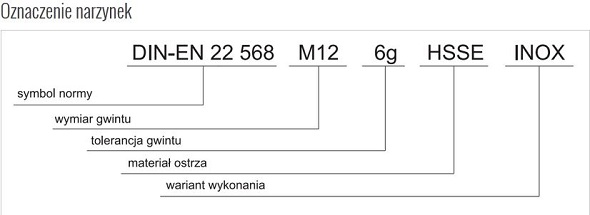

walczak pisze: FWP-owskiej roboty widnieje oznaczenie A Jak myślicie, co ono może oznaczać? ... spotkałem się również z oznaczeniem < B > oraz < E > na narzynkach.
Zapytać u producenta:
"Inter VIS" Sp. z o.o. http://www.intervis.pl/kontakt.php

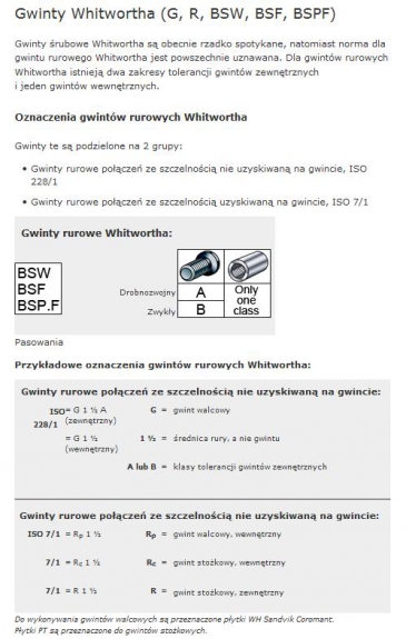

dance1 pisze:2A (gwint zunifikowany),
Ale duża litera byłaby właściwa dla gwintu wewnętrznego, a nie zewnętrznego jak w przypadku narzynek. I powinna zawierać cyfrę (w/g norm przyjętych w Polsce)
http://ioitbm.p.lodz.pl/Dydaktyka/MWG/INSMWG11.pdf
Oznaczenia pola tolerancji składa się z:
&#61558; liczby określającej szereg tolerancji,
&#61558; litery oznaczającej położenie pola tolerancji (wielka litera &#8211; dla gwintów
wewnętrznych, mała - dla gwintów zewnętrznych).
Jeżeli oznaczenie pól tolerancji dla średnicy podziałowej i średnicy wierzchołkowej (dla gwintów
zewnętrznych i wewnętrznych) są takie same, powtarzanie symboli nie jest konieczne.
wiec to chyba nie to.
Chyba, że dla calowych (w/g Sandvik.Coromant),
http://www.sandvik.coromant.com/pl-pl/k ... signations
ale kolega podaje gwint metryczny drobnozwojny (M33x2) ?

Dla rozwiania wszelkich wątpliwości dodaję zdjęcie narzynkiObrazek

Podana narzynka robi gwint o wymiarze metrycznym, czyli nijak ma się do gwintów calowych, czy Whitwortha (o oznaczeniach R,G). Także dalej sprawa nie jest wyjaśniona :sad:

Duża litera A na narzynce VIS-owskiej to oznaczenie oznaczenie stali z jakiej ją wykonano w tym przypadku to stal narzędziowa węglowa np NC10 lub N10 , przy stalach szybkotnących oznaczenie były W4 dla SW18 i M2 dla stali SW7M.

Dzięki, już jest jasne :cool:
A oznaczenie < S > przed wymiarem narzynki np SM18x1, SM20?
Na narzynkach FWP VIS-owskich oczywiście :smile:

arasz pisze:Duża litera A na narzynce VIS-owskiej to oznaczenie oznaczenie stali z jakiej ją wykonano w tym przypadku to stal narzędziowa węglowa np NC10 lub N10 , przy stalach szybkotnących oznaczenie były W4 dla SW18 i M2 dla stali SW7M.
Przepraszam, że odkopuje tak stary wątek ale zaopatruje się na allegro w narzynki FWP i też zainteresowałem się tematem oznaczeń. Było ich znacznie więcej
- E
- E-M
- C
- EM2 - chyba szybkotnąca
- ESS
Przy czym E, E-M i EM2 są najpopularniejszymi oznaczeniami obok A. Prawdopodobnie są to stale szybkotnące. Dobrze by było wiedzieć narzynki z jakimi oznaczeniami są najbardziej wydajne.
