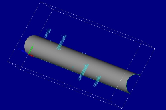

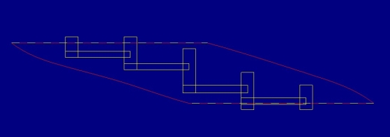

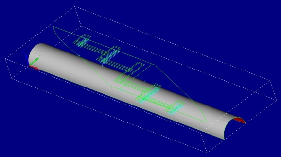

Witam!
Proszę o pomoc w rozwiązaniu problemu.
Muszę owinąć pewną geometrię na połówce walca o promieniu 61mm.
DXF oraz ARD w załączniku. Prostokątne kształty mają być kieszeniami o głębokości 15mm.

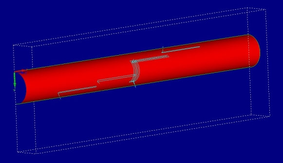

Kilka ścieżek daje się owijać bez problemu.
Cztery "pionowe, zewnętrzne" na dołączonym obrazku nie chcą współpracować...
Robię tak:
Tworzę powierzchnię, ładuję DXF, robię kieszenie, później:
- Menu 3D
- Owiń na powierzchni
- 2D drogi narzędzi
- Główne 5-osie
- Odstęp kątowy rzutow.: 1
Tolerancja dla łuków: 0.1
Wskazuje element, klikam "Zakończ", pojawia się siatka na powierzchni,
zatwierdzam Zaproponowane przez aplikacje współrzędne punktu referencyjnego,
następuje odświeżenie rysunku i.... i nic. Brak błędów, brak zmian...
Co robię źle?
Przy okazji proszę szanownych moderatorów o utworzenie działu Alphacam.
Wyszukiwanie w gąszczu innych tematów to prawdziwa męka.
Dziękuję, pozdrawiam

Post napisał: Lopez » 05 mar 2011, 00:07
Pewnie plaszczyzna na która owijasz ma nie wystarczający obwód. Jeżeli będzie za krótka to Alphacam nie owinie drogi narzędzia . Wydluz powierzchnie i spróbuj jeszcze raz.
