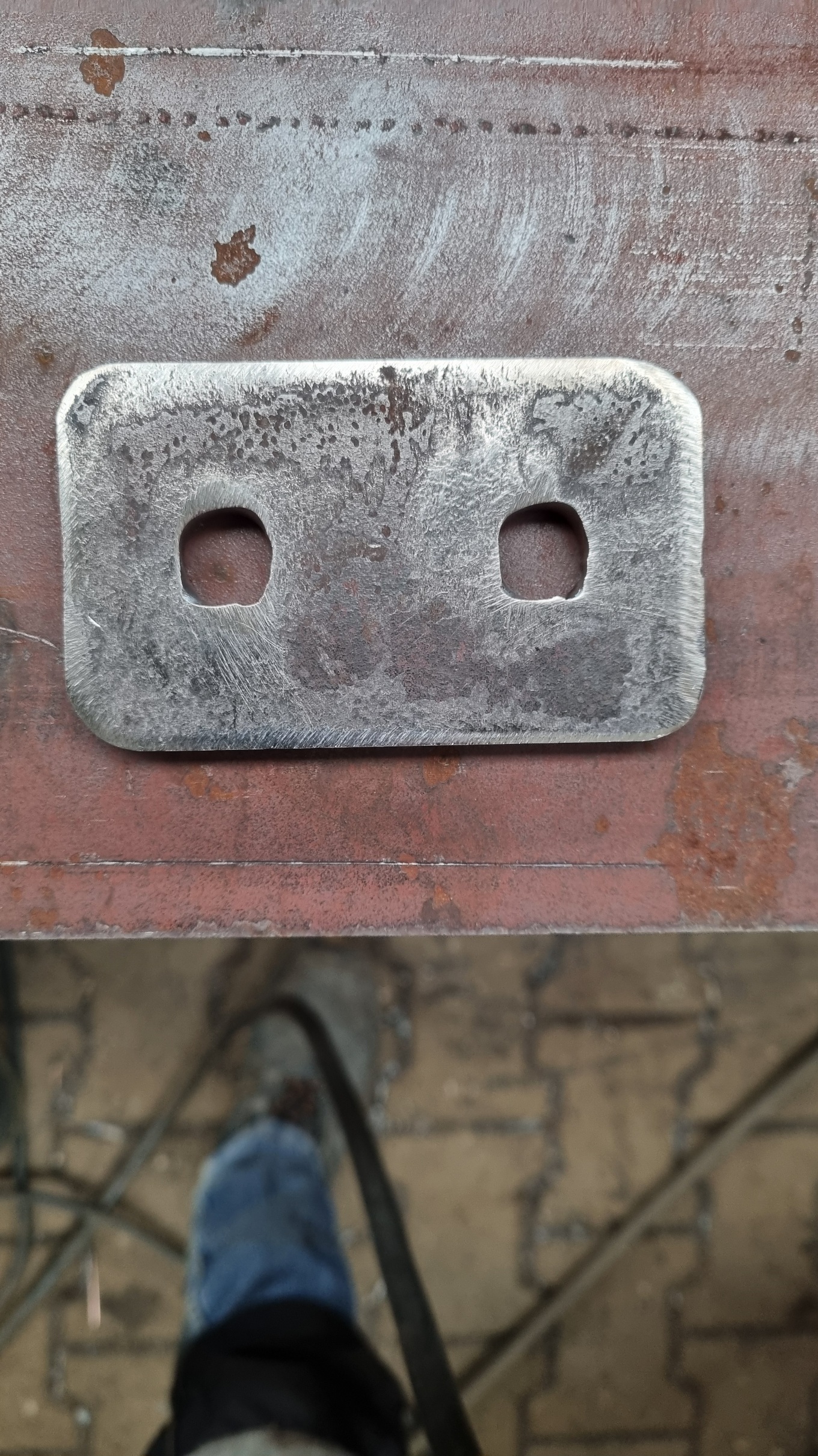

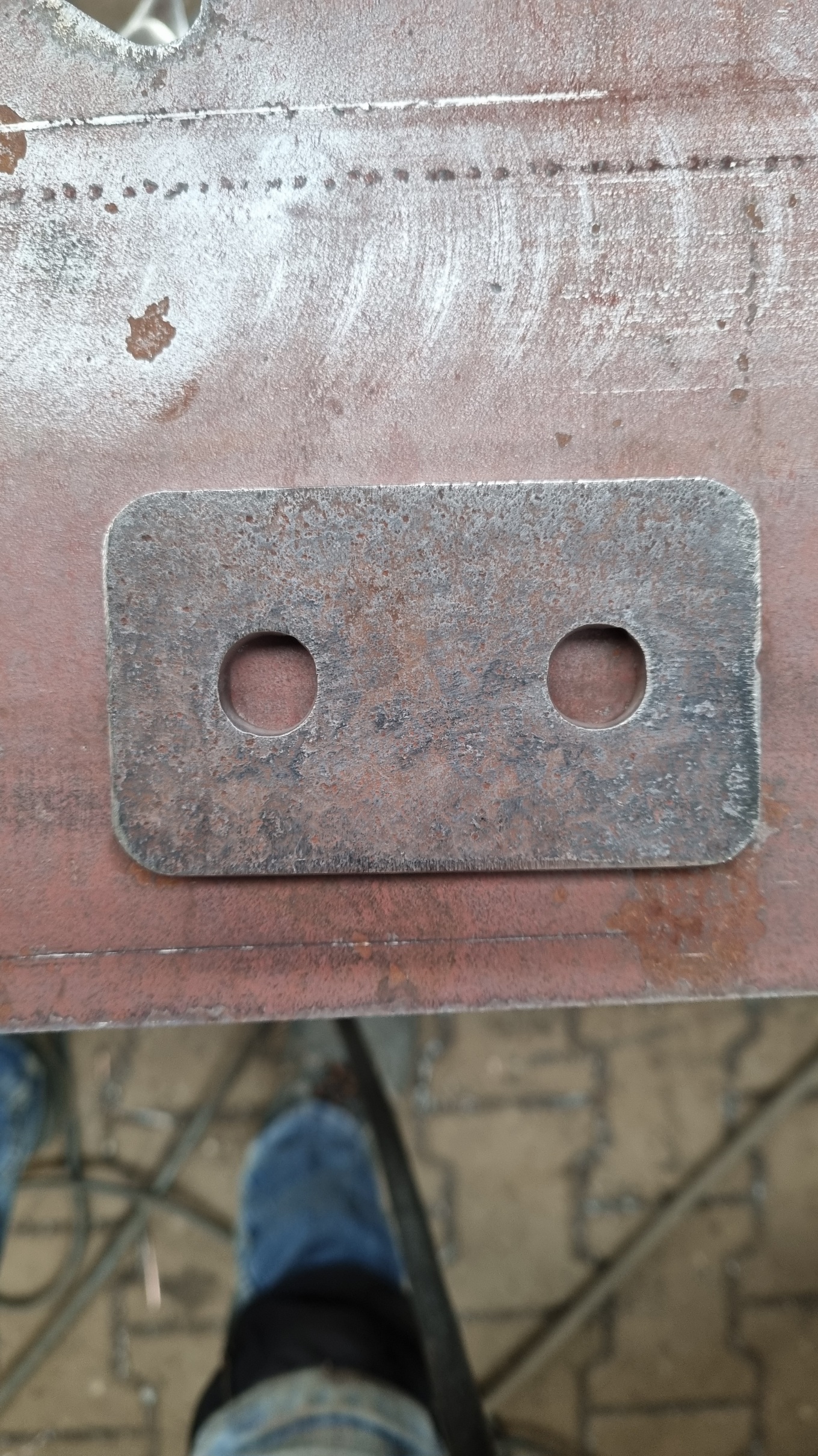

Witam, może ktoś wie co się dzieje , otwór z jednej strony detalu wychodzi ładnie , natomiast druga strona tragedia.

To jest efekt prawdopodobnie bezwładu albo gazu albo maszyny.
Również nie odpowiednie parametry doprowadzą do takiej sytuacji.

musisz podać więcej szczegółów, czym to robisz jakie obroty posuw co to za materiał itd a najlepiej daj fragment kodu

To normalne, podnosi ci blachę. Jak masz tego bardzo dużo, wierć wiertłami do blachy, takimi stożkowymi:
