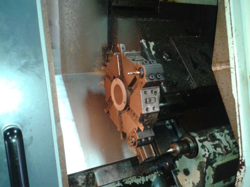

Post napisał: markiz77 » 11 lip 2013, 15:11
Wrzucam lewą stronę
Tomciowoj
Posty: 660
Lokalizacja: Wielkopolska
#22
Post napisał: Tomciowoj » 11 lip 2013, 17:58
Po pokrywką na środku głowicy tej na 3 śrubki, powinny być śruby do luzowania tarczy. Bynajmniej tak jest w głowicach Sautera. Tarcza centrowana jest na trzpieniu, blokowana śubami z nakrętkami w kolistym rowku teowym co pozwala na jej obrót i podniesienie lub opuszczenie w osi Y. Tylko, żeby nie przekręcić za daleko bo przestawią się numery narzędzi. :wink: Kiedyś się z tym męczyłem w Traubie. W głowicy poszły tryby i łożyska, wezwaliśmy serwis, serwisant stwierdził, że..... uszkodzona jest głowica ale producentem jest Sauter i mamy sami ją zdemontować, wysłać do nich i sami zamontować oraz ustawić. Za tą "naprawę" zawołali 2tys., z kolei Sauter zaśpiewał 50tyś i 5-6 miesięcy czas remontu. Wziąwszy sprawę w swoje ręce za części zapłaciliśmy 400 zł, plus kilkanaście rbh, w większości pstrykanie fotek, żeby wszystko spamiętać.
seru22
Znawca tematu (min. 80)
Posty: 82
Rejestracja: 16 sty 2009, 16:01
Lokalizacja: Śląskie
#23
Post napisał: seru22 » 11 lip 2013, 20:14
Pewnie ci pitło wrzeciono, a nie tarcza tam wszystko na kołkach jest i w osi Y tylko poregulujesz jakimiś "cudnymi" podkładkami
