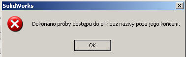

Post napisał: grze » 29 sty 2010, 19:55
Pracowałem na zlożeniu w trakcie pracy tuż po zapisaniu program "wykrzaczył się" ostatnio bardzo często wyłączał się w czsie pracy /chyba słaby komputar/. Teraz mam problemy z otwarciem złożenia pojawiają się komunikaty /w odwrotnej kolejności dozalączonych poniżej/
Czy da się to jakoś "odkręcić"?

Post napisał: bildder » 30 sty 2010, 09:09
Obawiam sie, ze bedzie ciezko...
Jezeli byly wlaczone w menu narzedzia > opcje > kopie zapasowe to mozna odszukac na dysku i odzyzkac czesciowo dane. Jezeli pliki zostaly uszkodzone to z mojego doswiadczenie wynika, ze nawet support SW ze stanow niechetnie sie tym zajmuje (oczywiscie trzeba miec subskrypcje wykupiona) i nie gwarantuje rezultatu.
Moja rada, sprawdz kopie zapasowe, jezeli ich nie ma sprobuj otworzyc pliki na innym komputerze - jezeli sie nie powiedzie to na 100% kwestia plikow a nie programu.
ps. komunikat, ktory sie wyswietlil jest jednym z lepszych jakie widzialem... ale szczerze wspolczuje, bo tez nieraz utracilem wiele dni pracy :sad:

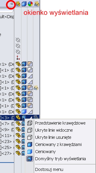

Jeszcze jedno pytanie jest zlożenie, po wybraniu stylu wyświetlania na krawędziowy wszystkie elementy są wyświetlane krawędziowo oprócz dwóch?
a przy cieniowaniu z krawędziami jeden element jest przeźroczysty dlaczego tak się dzieje?

Post napisał: bildder » 02 lut 2010, 14:11
Pewnie poszczegolne czesci maja pozmieniane style wyswietlania. Najlepiej rozwinac okienko wyswietlania w zlozeniu i tam zmienic.

Post napisał: chuliganus » 03 lut 2010, 19:31
Komunikat o treści:
dokonano próby dostępu do pliku bez nazwy po za jego końcem
A rozszerzenie pliku jest prawidłowe?
Może tam pogmeraj :roll:
