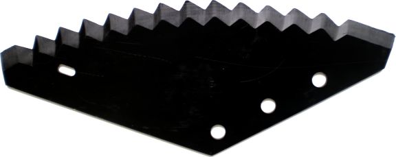

Chciałbym ostrzyć nóż taki jak na fotce na frezarce 3 osiowej ( dopiero w trakcie budowy- czyli mogę wprowadzić dużo zmian).
Frezarka głównie będzie służyć mi do obróbki drewna
Nóż ma wymiary 530 x 240 mm i jest powierzchownie utwardzany. Powinien być ostrzony na mokro i na minimalnych obrotach - przynajmniej tak mi się wydaje.
Czym to ostrzyć ? Jest możliwość ostrzenia frezem czy trzeba jakimś kamieniem , co da się założyć do elektrowrzeciona.
Na dzień dzisiejszy do głowy przychodzi mi jedynie pomysł żeby zrobić 2 różne maszyny, jedna do drewna, a druga do ostrzenia zrobiona na wzór ostrzarek do pił tylko że z ruchomym stołem w x i y oraz obrotowej głowicy wrzeciona.
Finansowo nie wyrobię się żeby zbudować 2 maszyny i kombinuję jak zrobić 2w1.
Co wy na to ?

Nóz do paszowozu :wink: Do ostrzenia tylko sciernice raczej frezowanie odpada.
Na ploterku jakbys chciał to robić musisz mieć wszystko ładnie zabezpieczone tej. prowadnice i śruby bo w innym przypadku długo nie pociagną.
Do ostrzenia najlepiej bylo by zrobić cos w rodzaju manualnej kopiarki :idea:

Dokładnie , nóż od paszowozu.
Teraz ostrze go kątówką ze ściernicą lamelkową.
Nowy nóż ma bruzdy około 1mm z góry na dół na profilu noża i tak przyszło mi do głowy że może fabrycznie ostrzą go małym frezem.
Też myślałem o takiej maszynce jak na fotce ale spece od ostrzenia do których wożę moje noże z roboty (stolarnia) powiedzieli mi że taki duży nóż to można by było pewnie naostrzyć sprzętem typu - weinig rondamat , bo inne są za małe.

z0mbi pisze:Nowy nóż ma bruzdy około 1mm z góry na dół na profilu noża i tak przyszło mi do głowy że może fabrycznie ostrzą go małym frezem.
- moze i tak jest ale potem jest hartowane.
