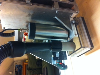

Mam pytanie odnośnie osłony freza. Na niektórych zdjęciach w galerii użytkownika są takie ładne ochraniacze zrobione z włosów ze szczotki czy miotły ;))
Gdzie takie cuda można kupić? Czy to jest skuteczne? A może są jakieś inne patenty na łapanie wiórów?

W sklepie z częściami do odkurzaczy

a jak chcesz sam zrobić to http://allegro.pl/uszczelka-szczotkowa- ... 29616.html może się nada USZCZELKA SZCZOTKOWA

łał ..BiGr:.. i to mi się podoba myślałem o zakupie szczotek uszczelniających a tu proszę mam coś takiego w domu i nawet przez myśl mi nie przeszło żeby to zastosować, dzięki za podpowiedz.

ta z odkurzacza ma jedną wadę - nie widać co się pod nią dzieje zaleta jest to że do jej adaptacji nie trzeba wiele wysiłku.
Aby zrobić z tej uszczelki szczotkowej najlepiej przykręcić ją do kawałka pleksi wtedy prze górę można nadzorować proces

Korzystając z Waszych wskazówek na szybko zmontowałem pudełeczko zakończone listwą szczotkową nabytą z Obi. Trzeba przyznać, że to działa. Trzeba by jeszcze zrobić jakieś sensowne mocowanie rury od odkurzacza, ale to już mały pikuś.
