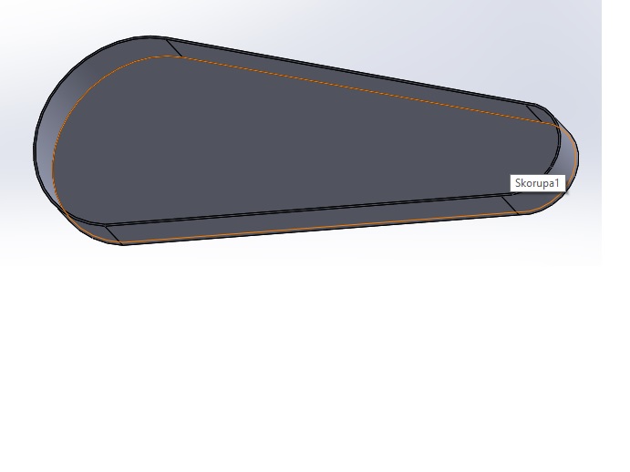

Jedna sztuka dla siebie czy produkcja seryjna?

Re: Osłona blaszana
Gitarę z bokami wyciąć z blachy i krawędziować (ewentualnie dorobić uszka do łuków), a łuki wyciąć jako pasy, zwinąć do kanta i pospawać ładnie tigiem Zrobić z nierdzewki, wypolerować i będzie lala

Re: Osłona blaszana
Zamowic z lasera wycieta blaszke ze stali w ksztalcie jak "wnetrze" tej oslony. Nastepnie blache o grubosci 0,5mm przymocowac sciskiem I podgrzewac palnikiem po krawedziach formowac mlotkiem do zadanego ksztaltu. Po formowaniu przeczyscic szlifierka ze szczotka stalowa. Bedzie pieknie.

Re: Osłona blaszana
Chcesz to klepać jak Cygan rondel?
Tak jak pisał Petroholic, tylko blaszka 1.5-2mm i będzie pięknie.

Re: Osłona blaszana
Elementy można nawet polutować. Osobiście postawiłbym na lut twardy ale cyna też powinna dać radę. Zależy z jakiego materiału mają być elementy.

Re: Osłona blaszana
atlc:
Dokladnie tak , jesli wolisz ujac to slowami "jak cygan rondel" to ok
na kopycie dokladnie wycietym na laserze cnc ktore bedzie kosztowac grosze nalozyc cienka blaszke, dobrze podgrzac i "rozklepac", roboty na nie wiecej niz 30 minut, po wyczyszczeniu i pomalowaniu efekt 100%.
Juz to widze jak takie malenstwo ( 70 x 120mm ) bedzie spawane po obwodzie z dwoch blach 1,5mm i jak to pokrzywi, ze juz nie wspomne o procesie wycinania obu blach, doginania jednej z nich, zczepiania zeby pasowaly do siebie - na oko jakies pol dnia roboty, efekt mocno watpliwy.
