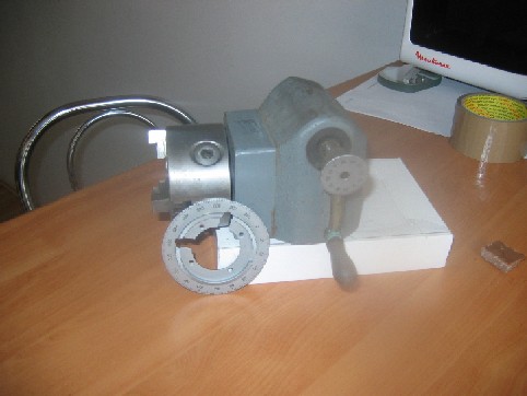

Popatrz hugh_h a może takie rozwiązanie? Ta podzielnica jest w trakcie przeróbki ma pracować w pionie i w poziomie i jest tu bez podstawy, dodać chcę tarcze z podziałami wrzeciono na 360* a pokrętło na 60 działek, co daje podział co 0,15*oraz dodać system blokowania . Taką przekładnię nabyłem na wyprzedaży tylko uchwyt zamieniam od tokarki. jedyna wada to za mały prześwit przez wrzeciono a przekładnia jest bez luzów nie robiłem pomiarów czujnikiem ale dzieli dokładnie.

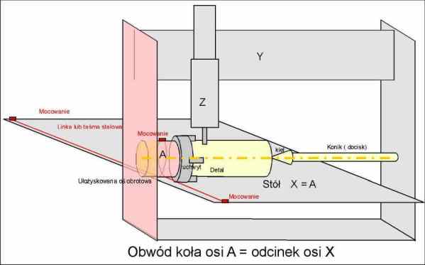

Wspominana prosta oś obrotowa bez silnika i reduktora
Do małych średnic wystarczy kawałek wiertarki z uchwytem, dobre są te metalowe co dzielą Sie na połowę
Silnik i redaktorek są nie potrzebne, wystarczy dobrze naciągnąć linkę, lub taśmę żeby nie było luzu.
Większą średnicę można mocować na nakiełku zamocowanym w uchwycie i trzeba dodać zabierak
Bardzo mi przykro, niestety nikt nie pomyślał

MAAK, bardzo fajny pomysł . Nigdy bym na to nie wpadł ponieważ nigdy nie mialem do czynienia z frezarka która ma bramę. W klasycznym układzie gdzie stol sie porusza w osi X i Y ten pomysł nie zda egzaminu a szkoda.

W klasycznym układzie gdzie stół sie porusza w osi X i Y też będzie działać, trzeba zrobić dokładnie odwrotnie iż w bramie
Obudowę osi obrotowej trzeba przykręcić do części nieruchomej (obudowy) osi X, a linkę, taśmę a końcach ruchomego stołu X
Do osi obrotowej najlepiej dopasować obwód koła np. 300mm do stołu, 300mm czyli będzie to średnica 95,5mm
Nie trzeba wtedy przeliczać rozmiarów, i rysujesz taki sam rysunek na obwód i na płasko
Jak masz rysunek płaski który chcesz wyfrezować na obwodzie uwaga! jeśli to jest taka sama średnica co koło osi obrotowej to nie musisz korygować rysunku!
A jak ubędzie większy albo mniejszy szerokość rysunku X ustawiasz do długości obwodu
Ważna jest jeszcze głębokość frezowanie na średnicy!!
Ale to tylko przy dużych różnicach w głębokość, przy małych to raczej nie ma znaczenia
Jak obliczysz obwód zewnętrzny frezowania to na zewnątrz będziesz miał rysunek normalny a w środku będzie zmniejszony,a jak odwrotnie to na zewnątrz będzie rozciągnięty!
Można też obliczyć średnicę podziałową

Pomysł nie jest zastrzeżony, takie rozwiązania były już stosowane w różnych rozwiązaniach mechanicznych
Można też za linkę zastosować listwę zębatą i koło, lecz na zębach zawsze są jakieś luzy
Myślę że planujesz stoki jakąś swoją konstrukcję budowy frezarki ?
Warto uwzględnić taką możliwość szybkiego zdejmowania blatu bez prowadnic i pod spodem mieć oś obrotową?
Śrubę Napędową zamocować w miarę niżej żeby do nakrętki mocować linkę, taśmę?
