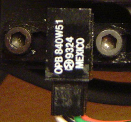

owe przelaczniki sa zamontowane przy mecanizmie ktory zamiescilem pod mechanika/ciekawy mechanizm. oto co jest na nich napisane:
OPB 840W51
(JAKIS SYMBOL, WYGLADA JAKBY SYMBOL DIODY W KOLKU) 9324
MEXICO

jak rozpoznac ktora dioda ma byc zasilana a ktora dawac napiecie?
mam tez enkodery z drukarki canon, ale na poczatek to moze tylko te o ktorych pisze.
[ Dodano: 2006-05-12, 05:03 ]
niestety nie moge dolaczyc lepszej jakosci zdjecia

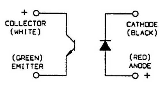

Produkt firmy OPTEK http://www.optekinc.com/products/opto_slotted_T_S.asp
nota katalogowa http://www.optekinc.com/pdf/OPB830W.pdf
- Załączniki
- optek.jpg (11.83 KiB) Przejrzano 3560 razy

optyczny przekaźnik - działa jak transoptor...
jak się dioda zaświeci - to przez oświetlony tranzystor będzie mógł popłynąć prąd
jeśli zasłonimy diodę - tranzystor przestanie przewodzić
zgodnie z nota wskazaną przez kolegę rchobby - przez diode maksymalnie może płynąć 50mA
dajemy rezystor w jej obwodzie do zasilania - aby płynął prąd 20mA => wtedy zgodnie z wykresem ze strony 12-109 (góra po prawo normalized output current vs forward current) można spodziewać się możliwości popłynięcia podobnego prądu na wyjściu...
rezystor na wejściu
jeśli zasilamy z 5V... wtedy
R = U /I = (5 - 1,2)/0,02 = 190R
czyli można dać coś w okolicach 200R
rezystor w kolektorze tranzystora
jeśli faktycznie popłynie prąd 20mA - to chcielibyśmy osiągnąć stan niski TTL przy prądzie 20mA
R = U/I = (5 - 0.
/ 0,02 = 210R
więc opornik w kolektorze może być podobny... jednak tutaj może trzeba będzie poeksperymentować - jeśli będzie to jakaś inna grupa.. itp.
z kolektora tranzystora można wejść na 74hc14... + ew. mały kondensator na wejściu jako filtr (np. 30-100pf)
wyjście smita - dajemy jako sygnał home

dzieki za jasne opisanie sprawy. jak znajde chwile to sobie poeksperymentuje.
wiec zasadniczo nie potrzebuje zadnych ukladow elktronicznych poza rezystorami i kondensatorem.
jeszcze raz dzieki
[ Dodano: 2006-05-12, 20:39 ]
zapomnialem jeszcze o 7414 (przerzutnik) jak to mam polaczyc i co to robi?

74hc14 ma poprawiać odporność na błędy i zakłócenia...ERNEST KUCZEK pisze:7414 (przerzutnik) jak to mam polaczyc i co to robi?
a w obudowie TTLa 7414 znajduje się 6 identycznych bramek szmita... nam będzie potrzebna jedynie jedna sztuka... układ jak każdy inny TTL zasilany jest z 5V
