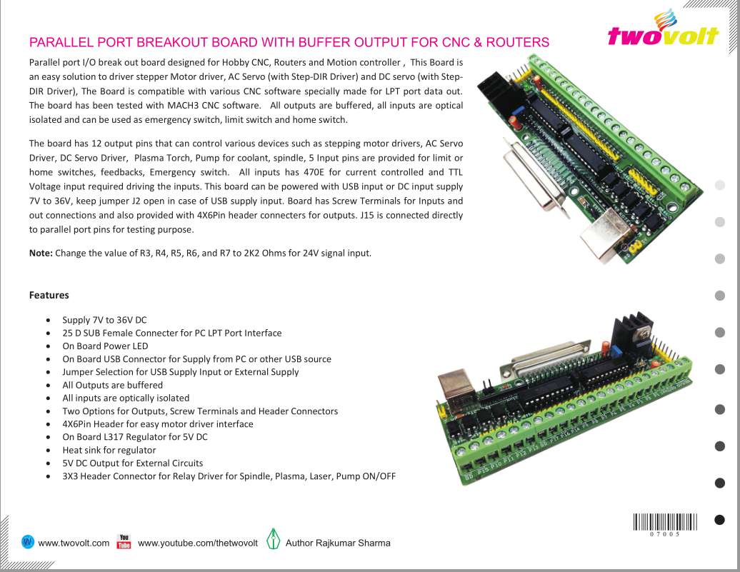

Przykład foto (bo tu nie można wstawić ,pdf )
Poza tym optoizolację stosuje się z powodu możliwości zaistnienia przepięć z elementów indukcyjnych oraz prądów błądzących. W razie czego wymieniamy transoptor a nie cały komputer sterujący wraz z oprogramowaniem (i oczywiście swoją pracą)
