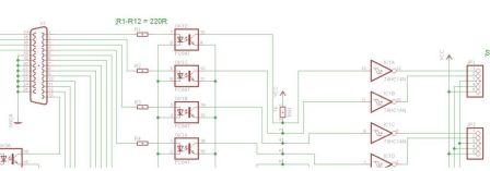

Jestem nowy na forum, od niedawna interesuję się tematyką CNC. Dzisiaj zabrałem się za przeanalizowanie optoizolacji portu LPT komputera na podstawie schematu jednego z użytkowników. Schemat zamieszczam w załączniku.

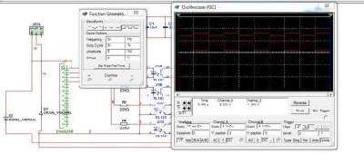

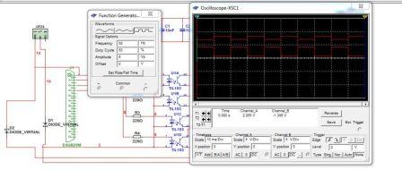

Stworzyłem część układu zaproponowanego na schemacie w programie symulacyjnym (zastosowałem inny transoptor ze względu braku proponowanego w bibliotece programu) i na wyjściu podłączyłem witualny oscyloskop na wyjściu, podając na wejściu sygnał prostokątny. Podczas analizy sygnału wyjściowego i porównaniu go z sygnałem na wejściu pojawiła się we mnie wątpliwość czy, aby tak powinno być? Stąd moje pytania odnośnie tematu:
1. Dlaczego sygnał wyjściowy nie ma takiej samej amplitudy i wartości napięcia skutecznego jak generowany sygnał prostokątny?
2. Dlaczego wartość sygnału wyjściowego ulega zmniejszeniu gdy wartość sygnału wejściowego rośnie? Czy na wyjściu układu nie powinniśmy otrzymać odwzorowania sygnału wejściowego?
Proszę o wytłumaczenie :)

Zacznijmy od schematu - ustawienie generatora sygnały są złe bo generuje sygnał przemienny +-5V (domyślam się że z tego powodu dodałeś diody D1 i D2). Usuń te diody i w opcjach generatora zmień "Amplitude" na 2.5V i "Offset" na 2.5 - powinieneś uzyskać sygnał 0-5V (w praktyce - są to bardzo optymistyczne wartości - od portu równległego spodziewałbym się bardziej czegoś w okolicy 0-3.7V ("Amplitude" 1.9, "offset" 1.9).
Bramki schmitta to dobry pomysł. Schmat twojego układu przypomina projekt kolegi ottop (z tego wątku: https://www.cnc.info.pl/topics27/separa ... toizolator) zrobiony w eagle - ale symulacja jest robiona w innym programie. Nie wiem czy w tym programie zasilanie i masa bramek schmitta jest dodawane automatycznie, być może trzeba je jakoś skonfigurować. Większość programów symulacyjnych typu spice wymaga też żeby przynajmniej jedna linia w układzie była przyłączone do masy (GND) - w twoim schemacie nic takiego nie widzę - to może wyjaśniać dziwne wartości pomiarów.
Jeśli chodzi o "polecane" układy - twój układ wygląda jak układ kolegi ottop, domyślam się wiec że forum już przeszukałeś :). Użyto tam optoizolatorów PC847 i działa - ja osobiście mam do nich uraz bo u mnie nie zdziałały i musiałem robić układ od początku. Użyłem na wszelki wypadek znacznie szybszych (i niestety - dość drogich) układów HCPL2630. Schemat jest tutaj: http://members.chello.at/~grzegorz12/el ... r_fast.zip - działa znakomicie ale jest bardziej złożony i droższy niż to konieczne - po prostu chciałem mieć całkowitą pewność że nie będę musiał robić płytki po raz trzeci :)

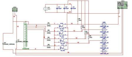

Wykonałem układ symulacyjny oparty na zaproponowanym. Wyniki mnie ucieszyły :) ponieważ otrzymałem pożądaną charakterystykę na wyjściu (oto efekty):
https://goo.gl/photos/yZejDXfGxyuRC2Eb6
Jednak pojawił się problem, z tym co pisano wcześniej, a dokładniej, gdy napięcie maksymalne wynosi 3 V układ nie działa ( Przerzutnik Smitha cały czas daje 0 na wyjściu), czy ma ktoś pomysł jak to rozwiązać?
Dodatkowo chciałbym zapytać o wartość jaką przerzutnik powinien wystawiać na wyjściu w danym układnie ( biblioteka proponuje układy 74HC14N_2V, 74HC14N_4V lub 74HC14N_6V ) jak ma się to do rzeczywistości? Domyślam się, że napięcie na wyjściu będzie zbliżone do napięcia zasilającego układ?
