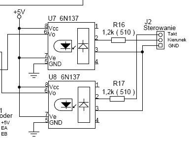

Witam :)
Chciałbym w swoim sterowniku do silników krokowych zastosować optoizolację na STEP oraz DIR za pomocą transoptorów 6N137. Znalazłem dwa schematy podłączeń: pierwszy z nich pochodzi ze schematu UHU, natomiast drugi ze schematu sterownika L297+2x6203 projektu kolegi markcomp77. Połączenia nieznacznie się różnią (w UHU pin 7 połączony jest razem z 8 do VCC, natomiast w drugim schemacie pin 7 pozostaje wolny i również w tym schemacie domyślam się, że wyjścia step2, dir2, en2 połączone są z masą, czy tak? )
Bez obaw mogę zastosować obojętnie który z nich?
Z góry dziękuję za pomoc i pozdrawiam!! :)

Witam!
Nigdy nie używałem tego układu ale wydaje mi sie ze jest -jak pokazuje schemat wewnętrzny- jedno z wejść bramki NAND. w nocie katalogowej (mowa o tej nocie ) oznaczone ono jest jako wejście strobujące lub zezwalające- ENABLE. Jeśli podłączymy je do masy to na wyjściu zawsze bedzie stan wysoki- zablokujemy układ. Jeśli natomiast zostawimy go niepodłączonego (NC) lub podłączymy go do plusa zasilania to układ bedzie działał "normalnie"- stan wyjścia bedzie zależał od tego czy wysterujemy wejście czy nie.
Ja sugeruję podpiąć tą końcówke do plusa zasilania- zwiększy to odporność na zakłócenia. Pozdrawiam

Producent dopuszcza pozostawienie pin 7 bez podłączenia. Lepiej jednak posłuchać rady kolegi gwozdex. Nie zapomnij o kondensatorze 100n dla każdego z transoptorów.
