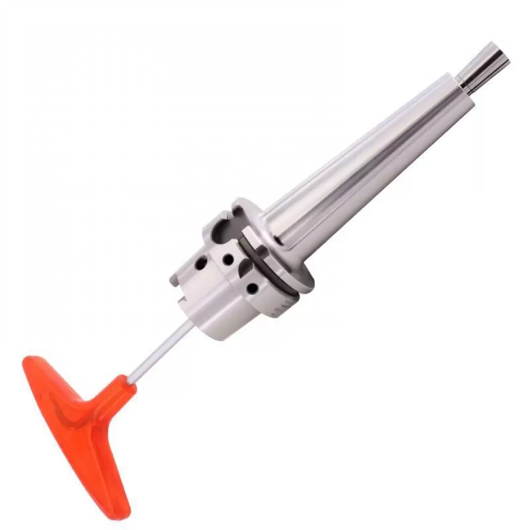

Czy ktoś ma doświadczenie z oprawkami i tulejkami SDC?
Jakoś nie widzę tego tematu na forum i wydaje mi się to mało popularnym rozwiązaniem. Zaciekawiły mnie, że względu na długość i małą średnicę mocowania narzędzia (na fotce dość duża).
W MDF można grzebnąć głębiej i bliżej ściany. Czy ta mała polularność jest związana z nie najlepszym doświadczeniem?

Może ceny i rozmiar tulejek jeśli się nie mylę o bardzo wąskim zakresie? ER-ka łapie milimetr, a to?

Raczej dedykowane pod konkretny rozmiar. jeśli tulejka 3 to i frez 3, tolerancja niewielka.
Jestem nimi zainteresowany ze względu na mniejszą średnicę od tulejek ER.

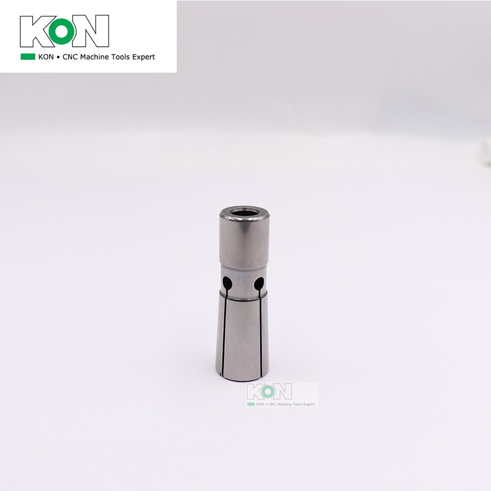

SDC06 od 2 do 6mm przy 14 mm średnicy końca oprawki, SDC08 od 3 do 10mm przy 22mm średnicy końcówki oprawki i SDC12 od 3 do 12mm i 32mm końcówka.
Zamówiłem u Chińczyka i tak się zastanawiam, czy dobrze zrobiłem, skoro tego nikt nie używa. W sumie mogłem zamówić ER16 zamiast SDC08 i D byłoby nie 22mm a 28mm i ER11 19mm zamiast 14 przy SDC06.
