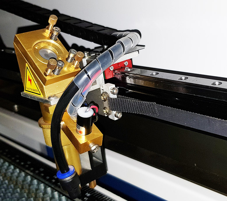

bratanek65 pisze: ↑
03 lis 2019, 17:03
oś X pomyka na rolkach z plastiku :mrgreen: :mrgreen:
Oś X jest na prowadnicy liniowej MGN12 + pasek zębaty.

To jest ta prowadnica MGN12? :mrgreen: :mrgreen:

Nie ma to jak wrzucić do materiałów reklamowych przykłady z "podobnej" maszyny. Też będzie "działać". Gdyby jeszcze cena była niska, to może loteria byłaby warta świeczki.

Powyższe zdjęcie osi X, które umieściłem pochodzi z maszyny kupionej we wrześniu. Rolek nie ma. To co wstawił bratanek65 to kadr ze starszego filmu pokazującego cięcie sklejki. Zresztą ewidentnie widać na czwartym zdjęciu na aukcji Aliexpress prowadnice liniowe.

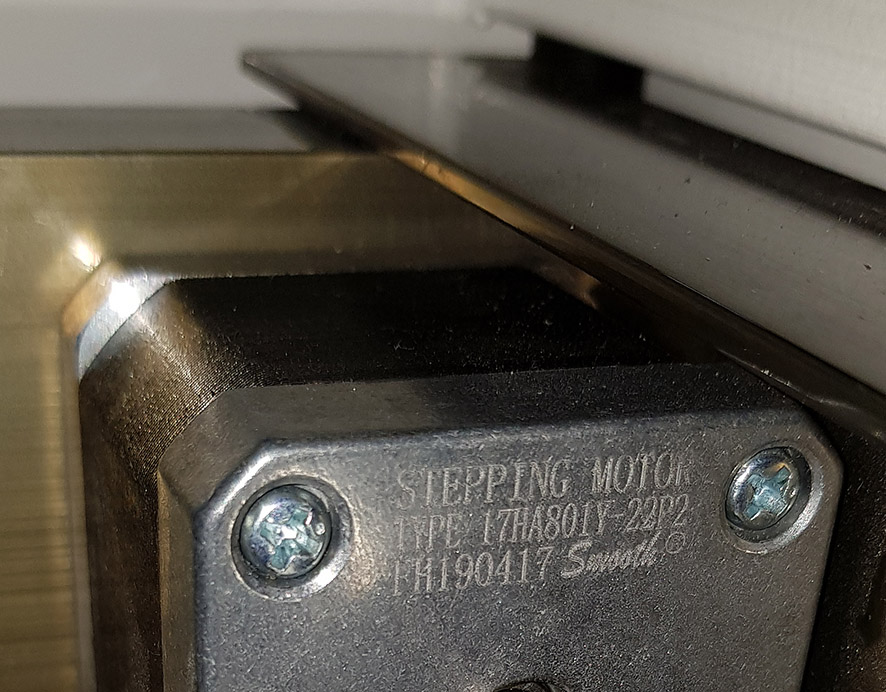

Bezproblemowa współpraca z programem Lightburn, możliwość przesyłania programów po LAN, zastosowane silniki oraz jakość graweru 3mm na anodowanym aluminium (RECI 100W) - z tego jestem zadowolony. W drodze są dodatki z Cloudray, m.in. zapasowy zasilacz HY-Z80, inna głowica oraz wędka WiFi do Ruidy. W przyszłości można zmienić silniki na jakościowe hybrydy np. od Moons'a, jednak narazie nie widzę takiej potrzeby.
