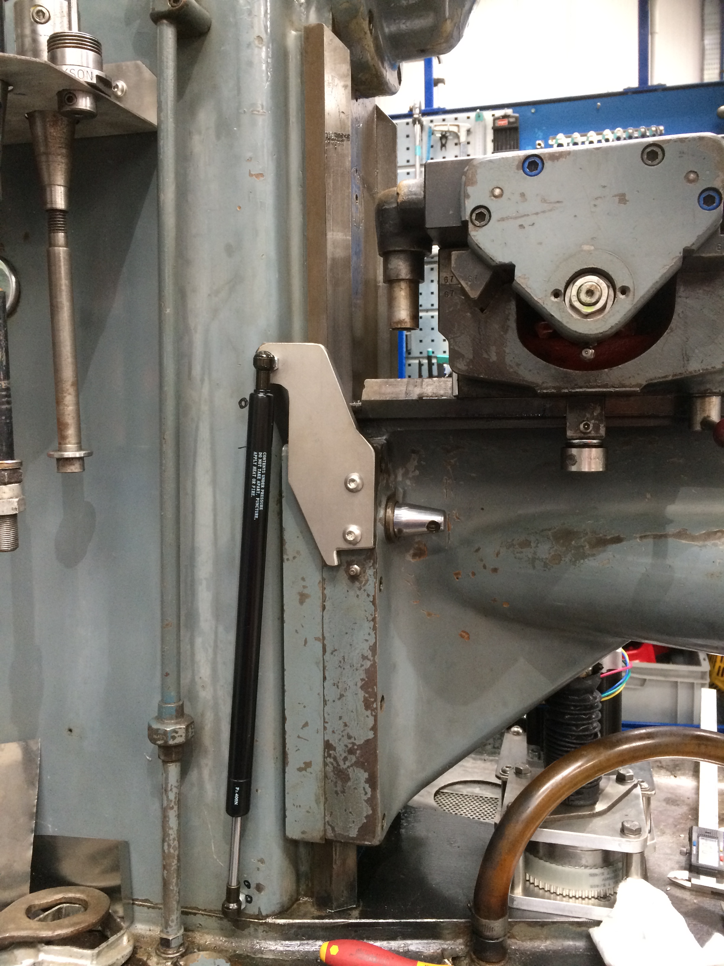

Przerabiam frezarkę na cnc i napotkałem problem: Oś Z samoczynnie opada pod wpływem ciężaru po wciśnięciu E/stop.
Rozwiązanie??:
Kupiłem krokowiec z podwójnym wałkiem po jednej stronie zamontuje pasek a po drugiej jakiś .... hamulec, mam solenoid 24V od zaworu hydraulicznego mogę pokombinowac żeby po zaniku napięcia blokował wałek ale ...jak podłączyć go do płyty głównej MB01?? czy mogę go podłączyć poprzez 5v przekaźnik bezpośrednio pod enable?

Nie możesz dać przeciwwagi równoważącej ciężar osi?

Jak w linku
było by pięknie ale konstrukcja mojej frezarki troche inna jest to Harrison jak z linku
Wydaje mi się ze ciężko było by to zrobić...
Dodane 23 minuty 58 sekundy:
Mam pomysł!!! Siłownik klapy od samochodu!! może????

lolos pisze:Mam pomysł!!! Siłownik klapy od samochodu!! może????
pomysł dobry.. teraz tylko dobrać moc i długość siłowników.. no i dorobić mocowanie.. :-)

Napęd osi Z śrubą zamiast łańcucha załatwia sprawę definitywnie.
Druga sprawa to konfiguracja, wygląda na to że silnik powinien być
zasilany mniejszym prądem po tej operacji i wtedy można wykorzystać
moment hamujący silnika, pozdrawiam.
Jaką śrubę masz na myśli?
A na filmie podanym przez lolos to przeciwwaga jest na łańcuchu. :wink:
jeśli śruba jest samohamowna to owszem; na śrubie tocznej może opaść, zwłaszcza jak jej skok jest duży.
Hamulec jest dobrym pomysłem, możesz do jego obsługi wykorzystać zanegowany sygnał enable dla silnika osi Z.
Śmiało możesz zastosować sprężyny gazowe, dobrać je jest bardzo łatwo. Całą oś Z opierasz na wadze i sprawdzasz ile waży. przyjmujesz zgrubnie że 1kg nacisku to 10N siły pchającej sprężyny. Skok sprężyny wybierasz lekko większy niż skok osi Z aby mieć możliwość manewru przy montażu. Sprężyna gazowa może się poddać jest maszyna wykonuje dużo szybkich skoków w osi Z, wtedy trzeba raczej myśleć nad innymi rozwiązaniami, np. wspomniany wcześniej hamulec lub siłownik pneumatyczny i elektrozawory.

I tak zrobiłem ...narazie 400N gas spring, potestuje i zobacze - zostawić czy kombinować z hamulcem.
