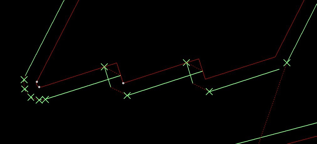

Zaczynam sobie testować Pikocam i dla próby wrzuciłem ścieżkę w dxf. Ustawiłem zewnętrzny obrys po offsecie i wyszło mi coś takiego:
Czy mogę prosić o wyjaśnienie, dlaczego ścieżka jest taka dziwna? Czy te krzyżyki oznaczają odjazd freza od materiału, a przerywane kreski przejazd nad materiałem?
Dodam, że dla przykładu w Makercam ścieżka generuje się prawidłowo, bez odjazdów od materiału. Co robię nie tak?

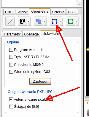

Masz swojego DXF-a jako osobne wektory/odcinki. Musisz scalić. Lub właczyć automatyczne scalanie podczas otwierania pliku z DXF-em

Dziękuję, pomogło :wink:
Dodatkowo widzę, że jest też sporo opcji do upraszczania geometrii, oraz jedna funkcja której mi wszędzie brakowało "zaznacz błędy konturów".
