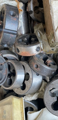

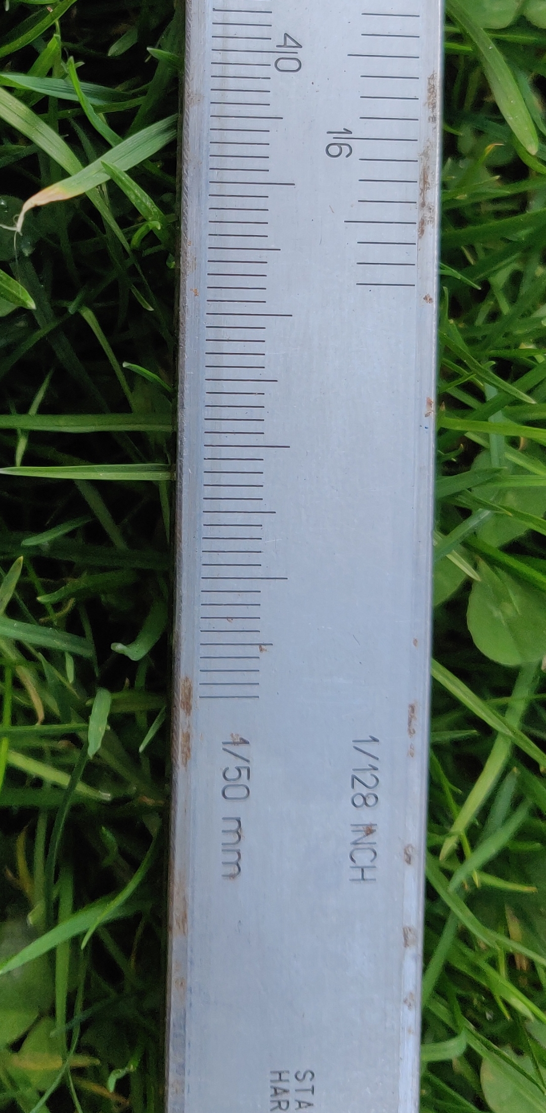

Cześć.
Spotkałem się ostatnio z problemem odrdzewiania narzędzi że stali nierdzewnej. Mam trochę sprzętu który z jednej strony wygląda jak nowy a z drugiej gdzie na czymś leżał wygląda jakby miał na sobie jakieś osady, również drobne naloty rdzy na gwintownikach czy przyrządach pomiarowych które są delikatne.
Dotychczas z suwmiarki usunąłem rdzę Fosolem zanurzając dosłownie na kilka sekund i przecierając płótnem ściernym. Efekt ładny. Z dużymi narzędziami dobrze radzi się moczenie w ropie a następnie włóknina ścierna, ale w przypadku małych detali jestem bezradny.
Macie jakieś sposoby na to? Również chodzi mi o np uchwyty tokarskie, jakieś uchwyty do frezarki. Elektroliza podobno powoduje nawodorowanie i zmiękczenie hartowanych lub ulepszanych stali. Podobno zmiany napięcia i biegunowości zapobiegają temu. Co polecacie aby uratować takie narzędzia?

Jak rdza jest tylko powierzchniowa(nalot bez wżerów uszkadzających powierzchnię), to zasmarować olejem (z naftą dla lepszej penetracji) by odciąć dopływ tlenu(wilgoci), przy używaniu samo zejdzie...

Nie lubię takiego efektu na narzędziach którymi pracuje, a czasem taka rdza, z grubym nalotem ale niekoniecznie uszkodzona powierzchnią jest na stożku morsa i wtedy już trudno używać.

No oczywiście, ale zazwyczaj taki zaolejony nalot ściera się bez użycia środków ściernych, pozostaje tylko ciemna plama tam gdzie była rdza (którą często można usunąć przez polerowanie), i można go używać dalej.

To najczęściej jest pozostałość po papierze jakim to było pakowane, i ten nalot nie tak łatwo usunąć, bo na nim jest jakby korozją, pokaże jak będę w domu. Mam też takie frezy które mają mocniejsza rdzę, gdzieś na forum pisano że pomaga ocet jabłkowy czy coś takiego.
Mam też uchwyty tokarskie pokryte rdzą, tutaj chyba najlepiej zastosować elektrolizę.

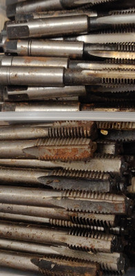

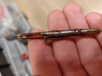

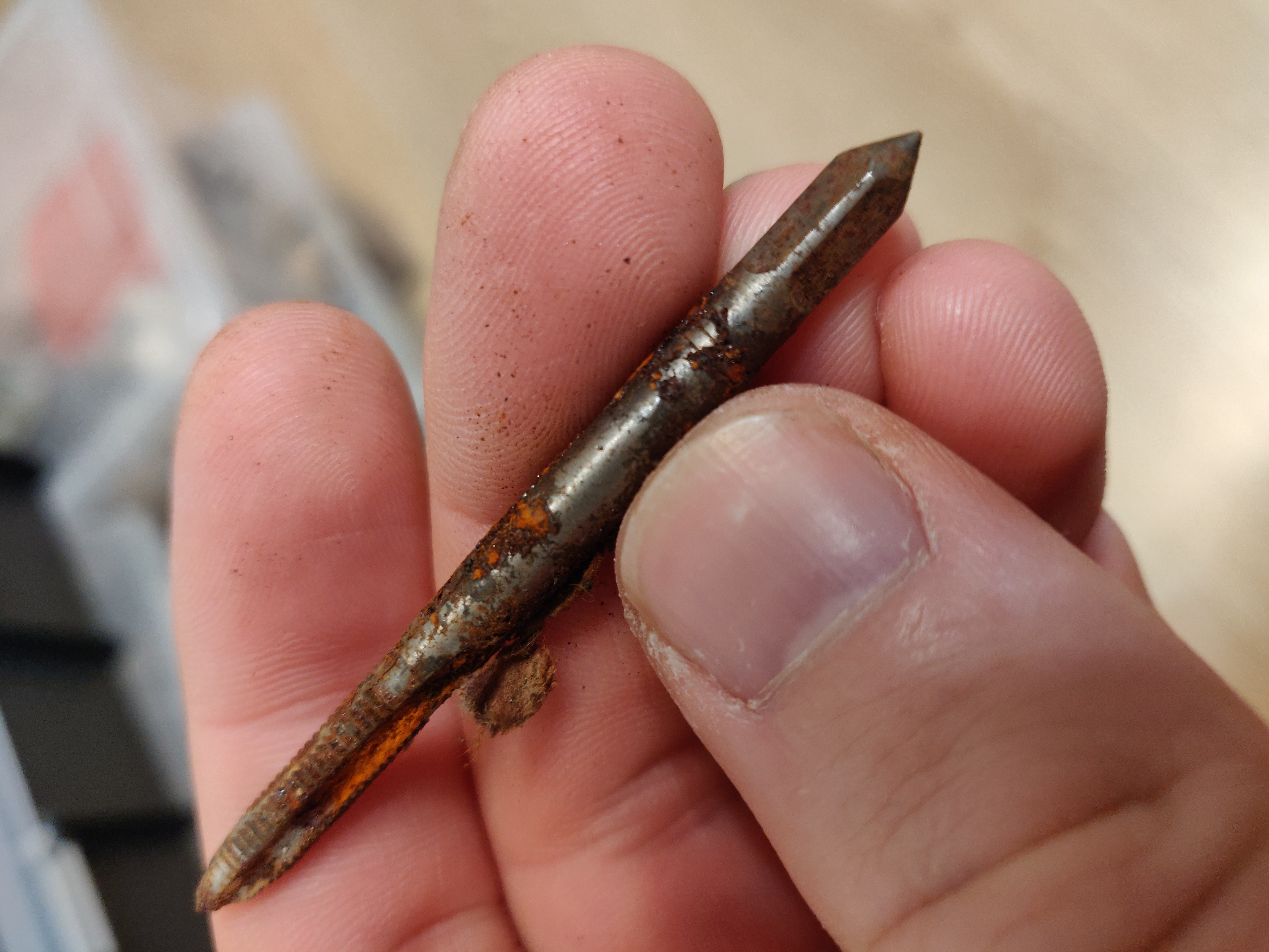

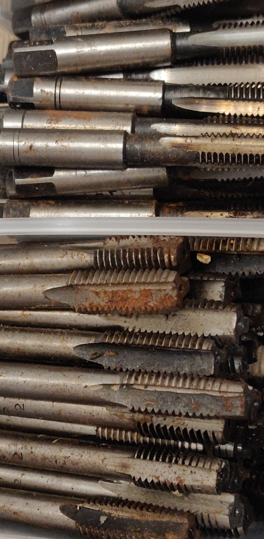

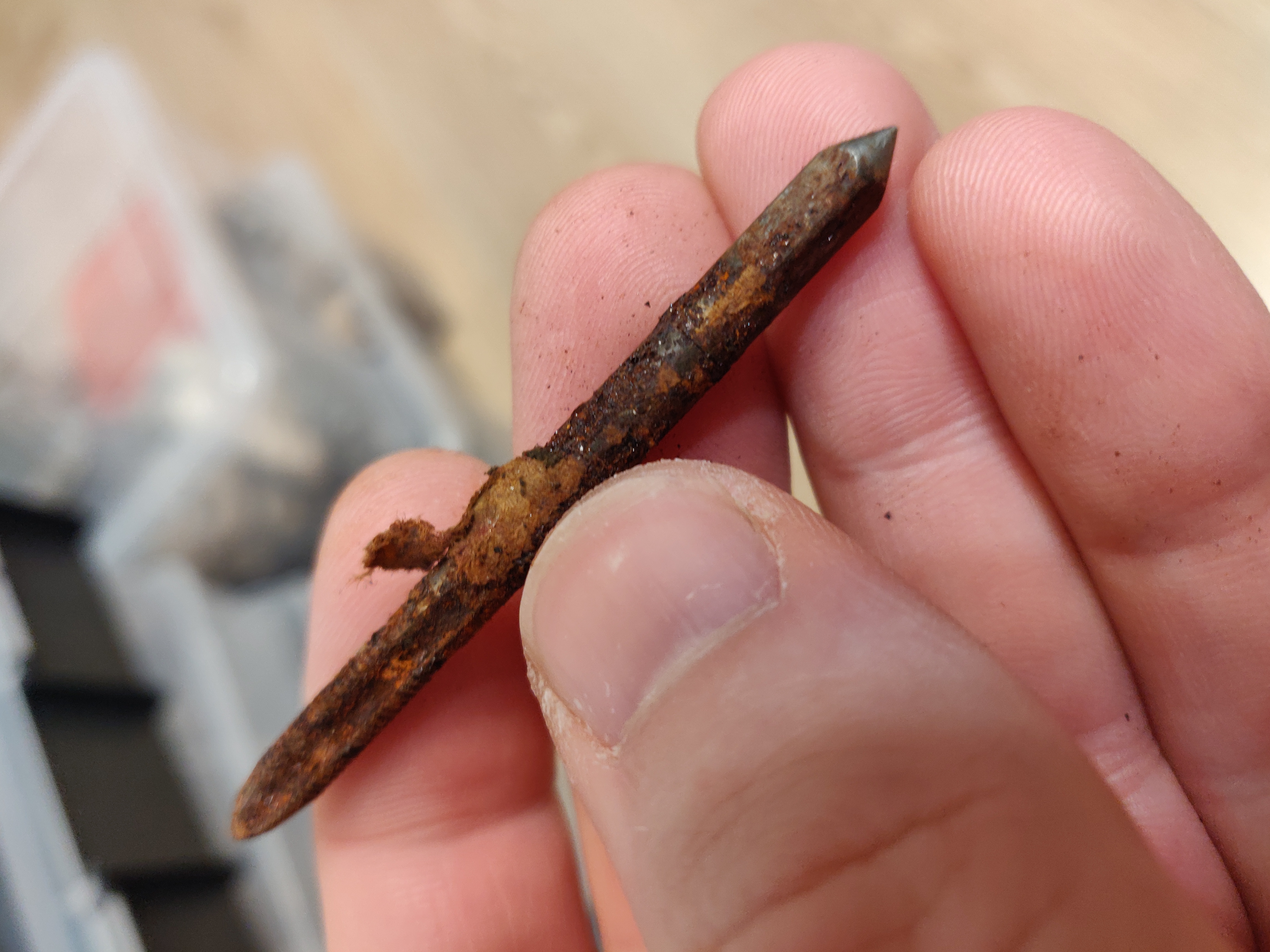

Post napisał: MrKsawery » 24 lis 2022, 21:52
Mam takie oto efekty na niektórych gwintownikach, leżących w jednym pudle z innymi w dużo lepszym stanie. To wygląda jakby coś przylepione lub jakieś chlorki, częściowo widać że jest jak nowy (bo jest nowy).
Na pewno jest jakiś sposób na wyczyszczenie tego, macie jakiś pomysł co to jest? Bo chyba nie jest to tak intensywna korozją?

MrKsawery pisze:częściowo widać że jest jak nowy (bo jest nowy).
raqczej był nowy i to dawno temu,
jeśli chcesz się pobawić to wyczyść to może szczotką mosiężną i np. olejem napędowym
ale każde narzędzie które ma korozję na krawędziach tnących jest do naostrzenia albo jako eksponat do podziwiania ;)

Dziękuję za odpowiedzi, ale Panowie tu chodzi o to że mam często taka korozję na uchwycie a część tnąca jest w stanie idealnym i takie już warto ratować. To jest prawdopodobnie papier w którym były pakowane, on wyschnął i się przykleił no i pojawiła się korozja.

Chodzi mi o to że zazwyczaj rdza jest ca całości i takie coś, że mamy większość jak nowe a np z jednej strony na uchwycie suport mocny osad jest pewnie jakimś chlorkiem czy czymś i myślałem że da się to czymś usunąć.
