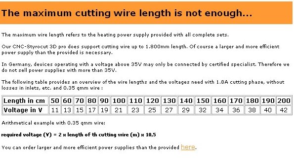

Witam wszystkich forumowiczów, proszę o poradę dotyczącą wycinarki styropianu a mianowicie potrzebuje porady, mamy wykonana konstrukcję wycinarki drut oporowy ma 110cm długości tylko brakuje transformatora, jaki powinien być zastosowany żeby płynnie ciął styropian ( zaznaczę jeszcze że drut oporowy to Kanthal 0,5 ), kolega ma oryginalną wycinarkę z usa drut oporowy 0,5 a transformator z regulacją na obudowie pisze 10v, 50-Amp, TNIE REWELACYJNIE!

widząc date kiedy to napisałeś to pewnie już po ptokach ale https://www.cnc.info.pl/download.htm?id=7735 jest to link do tabeli z wartościami napiecia do długości drutu, na twoim miejscu bym dał z wiekszym napieciem aby można było regulowac wartość
