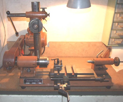

Niedawno odnowiłem swojego OUSA, i chciałem sie pochwalić szerszej publiczności :)

Gratuluję, to chyba wersja sportowa, bo żółta :lol:
A tak przy okazji, ja odnawiam WS15 i jestem ciekaw, czy piaskowałeś i czym malowałeś ?

No żółty mi sie podoba, bo nie jest mdły :) Zreszta jak ją kupiłem, też byłą żółta, jednak ciemniejsza (pewnie z brudu) Tokarka całą rozebrałem, i czyściłem papierem ściernym. Malowałem Hammeraitem.

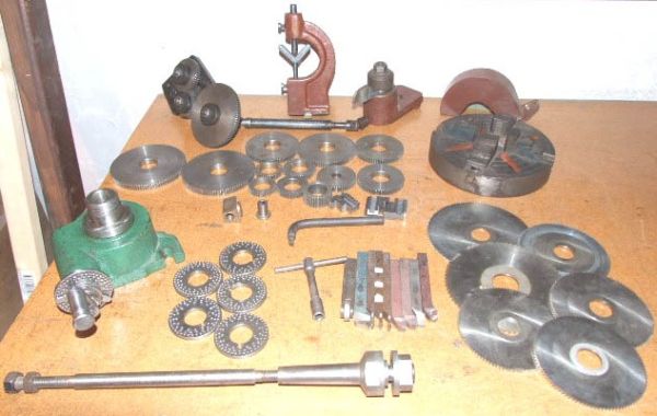

Tak wygląda OUS-1 w oryginale razem z kompletnym wyposażeniem (brak tylko uchwytu wiertarskiego do konika) jak na fotkach poniżej ;) Odradzam stosowanie kondensatora, gdyż nie dobierze się takiego który nie powodował by żadnych strat w mocy silnika. Minimalna strata mocy to około 30%, a maksymalna... silnik nie ruszy z miejsca, albo zatrzymasz jednym palcem. Jest kilka rozwiązań: możesz założyć silnik jednofazowy o podobnej mocy, ale będzie za to cięższy i belka na której zamocowany cały napęd będzie dość mocno "cierpiała", zwłaszcza podczas frezowania, gdyż podczas toczenia można ja jeszcze podeprzeć. Innym rozwiązaniem, dość ciekawym jest zastosowanie silnika prądu stałego, np. takiego oraz jakiś prosty regulator mocy do regulacji obrotów. Do zmiany kierunku obrotów przełącznik trójpołożeniowy i mamy elegancki napęd. Kolejnym rozwiązaniem, może nie najtańszym, ale chyba najlepszym i najprostszym zakup falownika, np. takiego Mamy wówczas pełną kontrolę nad napędem.
