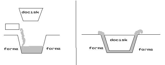

a jakby zalać foremke o tych wymiarach i później szybko włożyć w to mniejszą foremke.. w to rozgrzane aluminium.. Rozumiecie o co mi chodzi?
Załączam schemat takiego odlewu...
Jeśli chodzi o frezowanie to raczej odpada.. nie mam nawet porządnej frezarki do metalu...
Hejj powiedziałeś że tutaj strumienie aluminium się spotkają.. Ale gdyby tak odlewać do formy od góry? po prostu zalałoby boczne ścianki.. A można je zrobić przecież nieco grubsze a później zeszlifować...

- Załączniki
- schemat odlewu
- odlew.JPG (10.33 KiB) Przejrzano 6577 razy
