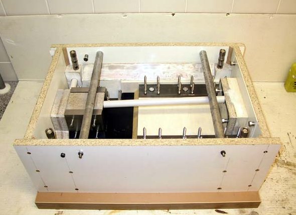

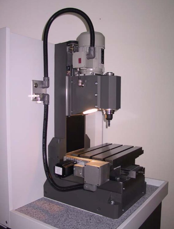

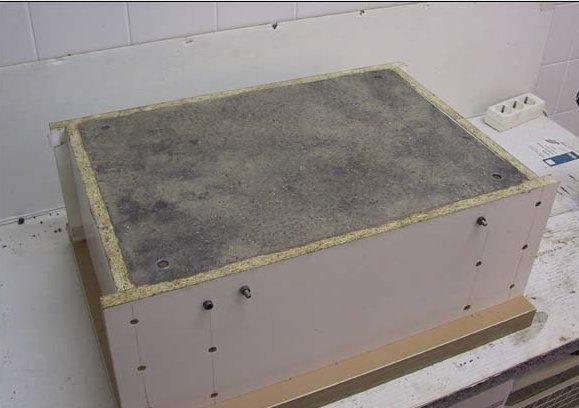

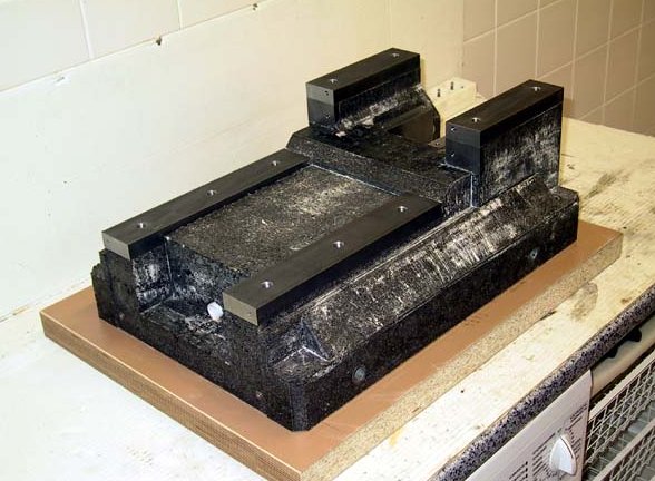

TO i ja dorzucę coś z tej dziedziny bo tez byłem zainteresowany takim rozwiązaniem
- Załączniki
- Efekt finalny.jpg (45.92 KiB) Przejrzano 2782 razy
- Finalny.jpg (58.79 KiB) Przejrzano 2776 razy
- Forma_pełna.jpg (35.16 KiB) Przejrzano 2682 razy
- forma.jpg (43.09 KiB) Przejrzano 2798 razy

Mam model w 3d tego cacka, oraz trochę fotek jak powstała ta maszynka , dla mnie to jest wzór jak można ładnie wykonać frezarkę o niewielkich gabarytachZbych07 pisze:ale Wielkie dzięki Moderatorze Wspaniały za śliczny i inspirujący przykład w temacie
Pomogłem...
to nacisnij POMÓGŁ :]
Pomogłem...
