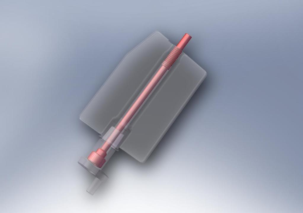

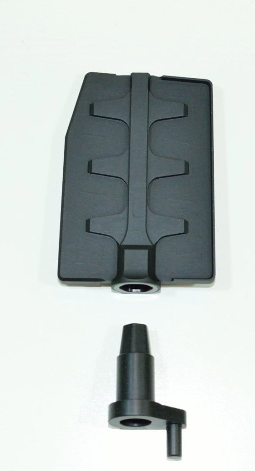

Zwracam się z prosbą o doradztwo.
Mianowicie chcę dorobić dwa małe elementy z aluminium.
Jeden według mnie napewno trzeba zrobić jako odlew, a co do drugiego (klapka) to nie jestem pewien.
Dołączam zdjęcia poglądowe. Pierwsze zdjęcie przedstawia elementy które mi sa potrzebne, drugie zdjęcie przedstawia sposób w jaki będa zamontowane. Klapaka musi mieć otwór przez całą swoją długość, w który będzie wpuszczona śruba łączaca dwa elementy. Na końcu klapki musi być gwint w który będzie wkręcona śruba.
Wilkość klapki mniej więcej podobna do wielkości paczki papierosów (dokładne wymiary) mogę podac później.

1. Płaskowniki aluminiowy i frezowanie
2. Toczenie + frezowanie kołnierza. Tam kołek ma byś mocowany czy sobie go życzysz z jednego kawałka materiału?

Dla jednej sztuki też bym skłaniał się do obróbki obydwóch przedmiotów.
Jak dokładnie odwzorowane mają być te detale (głównie ten pierwszy na zewnątrz)?
Jeżeli musi być element bardzo dokładny odlew w pisaku raczej odpada, chyba że później będziesz dodatkowo obrabiał. Możesz pomyśleć o odlewie metodą traconego wosku, ale tu są większe koszty. Problem też czy będzie ktoś chciał się podejmować odlewu jednej sztuki. Więc tak jak wcześniej pisałem zgadzam się z przedmówcą, że najlepszym rozwiązaniem może być obróbka.

Na razie będę potrzebował jedną sztukę (jeden komplet)
Jesli chodzi o odlew to wstępnie mam dwie oferty nie przekraczające 50 zł za dwie sztuki.
Nie wiem w jaki sposób później się obrabia takie aluminium, spodziewam się, że sam odlew to półfabrykat i trzeba będzie jakoś obrobić powierzchnię i otwory. Generalnie nie chciałbym żeby były przy tym jakieś strącle. Jest to element kolektora ssącego w samochodzie, więc nie może być równiez sytaucji, że to się rozpadnie na na kawałki.
Jesli chodzi o dokładność, to wymiary powinny byc takie jak oryginału (mam starą część na wzór)-dokładność nie musi byc w setkach milimetra.
Nie mam pojęcia jaki może byc koszt wykonania metodą obróbki skrawaniem.
Czy ewentualną obróbkę odlewu jestem w stanie zrobić sam? jeżeli tak, to jakimi narzedziami domowymi moge to zrobić?
