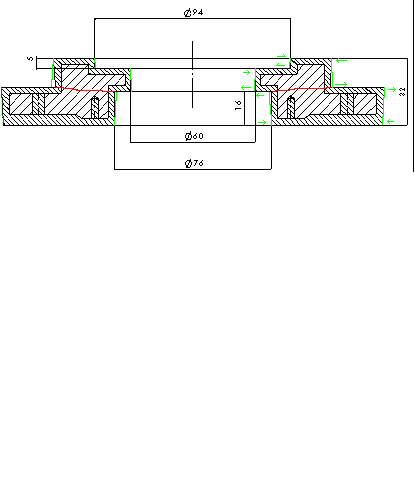

Mam do zrobienia pokrywe walu. Zrobiłem odlew tej pokrywy
http://imageshack.us/photo/my-images/859/odlew.png/
Mam pare pytan. Gdzie robic pochylenia odlewnicze czy tylko na zewnetrznych krawedziach czy na wewnetrznych tez? I jak wyjac ten element z formy odewniczej bo chyba bedzie problem bo ani dol ani gore nie da rady poniewaz sa sciany ktore blokuja wyciagniecie. Forma jest piaskowa

Skoro nie wyjdziez formy w jednym kawałku to podziel na dwa składane elementy . Pochylenia robisz wewnątrz i zewnątrz .Linia podziału wypada wtedy na "łączeniu" górnej o dolnej skrzynki.
czerwone to przykładowa linia podziału , zielone to pochylenia . Strzałki pokazują kierunek pochyleń.

Jak na 2 czesci i potem jak to polaczyc??

Normalnie dzielisz na dwie części które z łatwościa wyjdą ze skrzynki .
Z czego masz ten model ?
Drewno , metal ? Wystarczy zakołkować , elementy nie mogą cię przesunąć poziomo w trakcie formowana .

Ale jak ja mam połaczyc ten odlew on bedzie obrabiany na tokarce . Ma ktos inne propozycje??

Jak polaczyc te 2 elementy?? Czy forme zrobic tak zeby powstal 1 element ??

Musisz to wykonac - model w dwóch częściach (można z jednej ale wtedy dużo obróbki )
Chodzi przecież o to żeby te elementy wyjąć z piasku ( dwie połówki) po złożeniu skrzynki z piaskiem powstaje pustka o kształcie tego elementu . Po zalaniu metalem będzie to jeden element .
Masz wszystko na filmiku.

dzielenie na 2 części - po co. Odlewaj jako jedną i skrawaj.
