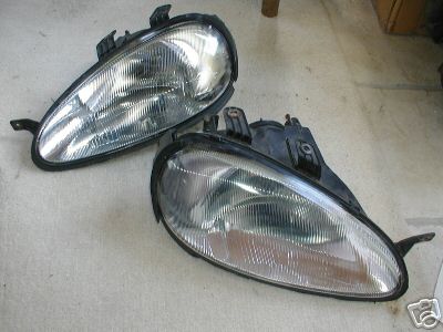

witam czy ten deitermann nada sie rownierz do odlania klosza przedniego takiego jaki jest widoczny na tej fotce?Koszty lamp uzywanych do mazd mx3 sa tak duze ze jestem zdesperowany pomoc sobie w innym sposob niz sponsorowac zlodziejskie praktyki handlarzy na allegro i nie tylko.Poradcie jak najlatwiej byloby wykonac taki klosz.Pozdrawiam

takich dużych kloszy nie odlejesz z tej deitermann'a bo przy tej grubosci bedzie widać żółtawe zabarwienie oprócz tego oryginalne klosze masz z super wytrzymałego materiału a ten deitermann do takich sie nie zalicza, , ja odlewam kierunek który jest pod kloszem więc u mnie to nie ma znaczenia :wink: ...a swoją drogą zabawa w odlewanie nie jest tania (musisz kupic silikon dla Twoich kloszy te ze 4 wiaderka + gips itd a i za pierwszym razem nigdy nie osiągniesz zadowalający rezultatów...nie powiem ile mnie juz kosztowała metoda prób i błędów :lol: Do takich wielkich kloszy jak Twoje musiałbyś użyć profesjonalnych żywic itp a te do tanich nie należa :) wiec raczej kup na allegro te lampy...Tobie zabawa w odlewnictwo kompletnie sie nie opłaci :) baa nawet nie wykonasz identycznych zawsze milimetr/dwa róznicy będzie...

moze i masz racje ale czy ten milimetr -dwa jest wart 700zl za jedna lampe uzywana?Dla mnie to i 0,5cm byłoby dopuszczalne dlacałej wielkości klosza.O jakich żywicach myślisz mówiąc profesjonalne i jakie są ceny ich przybliżone?Dopiero zacząłem się tym tematem interesować ale mam znajomego który zarabia na odlewach gipsowych oraz z włókna i w kwesti wykonania formy podpowiedział że można na tym zaoszczędzić silikonu ,robiąc forme warstwowo np kładąc warstwy silikonu + bandarzy.Zachowuje forma swoją elastyczność i zmniejsza ilość potrzebnego silikonu :grin: Inne sprawa że te lampy były produkowane w dwóch wersjach,jedna ze szklanymi kloszami a ta druga z tworzywa.
Dodano: 2007-07-19, 16:41
A i jeszcze jedno czy tej formy nie idzie zrobic z czego innego i jedynie ostatnia warstwa byłaby wylana silikonem?Wtedy juz wogóle maksymalnie użycie silikonu by zmniejszono do minimum.Może to cię zainteresuje
