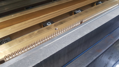

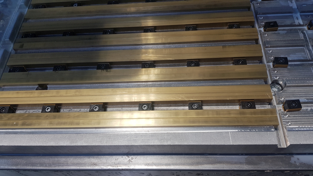

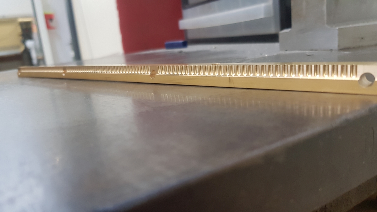

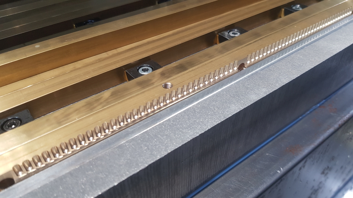

Mam pytanie do bardziej doświadczonych kolegów. W firmie w której pracuje wykonujemy na frezarce cnc mosiężne detale do procesów galwanicznych. Detal wykonany jest z mosiężnego pręta kwadratowego 10mm. Mocowany jest na uchwycie z alu za pomocą rozporowych clamp. Obróbka wygląda tak, że najpierw wiercone są otwory 1.6 lub 2.4mm na głębokość 5mm a następnie belka frezowana jest do połowy tych otworów. Po takim frezowaniu belka wygina się. Rozumiem że powstają naprężenia przez co tak się dzieje, jednak zależy mi żeby detal pozostawał jak najbardziej prosty. Czy jest w ogóle jakiś sposób na osiągnięcie takiego celu?
Załączam zdjęcia mocowania detalu, detalu po obróbce oraz odkształcenia.

Przecież to jest zgniecione podczas produkcji pręta, to ma prawo się odkształcać, jak zgniecione z jednej strony zdejmiesz.
Nie namawiam do zdejmowania z dwóch stron, po kawałku, bo to zabawa. Tu masz rozwiązanie: https://bcpw.bg.pw.edu.pl/Content/4100/ ... _str17.pdf

Nie, naprężenia już są, tylko frezując część z nich usuwasz razem z materiałem.
Po prostu kiedy walcujesz płaskownik, to więcej naprężeń jest na wierzchu niż w środku.
Żeby materiał odprężyć trzeba go wyżarzyć.
Jest tez taka metoda, żeby materiał wyginać przed obróbką tak, żeby po obróbce był prosty. Przy masowej produkcji ma to sens.

My szyny z brązu prostujemy/wyginamy po obróbce na walcach by doprowadzić do płaskości. Ilość to kilkanaście metrów takich płaskowników miesięcznie.
Klienci też czasem potrzebują wygięte bo mają zakrzywione burty na swoich jachtach.
